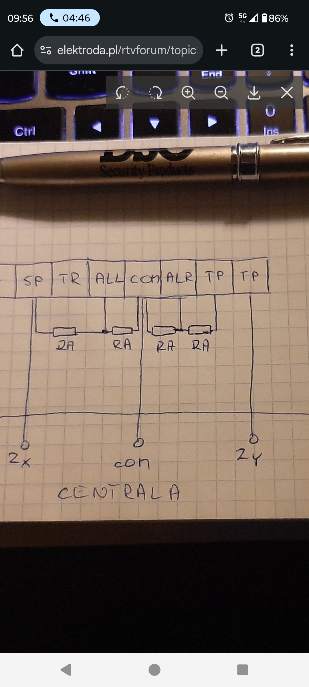

    Witam. Jestem dość zielony w tym temacie, uczę się, dlatego proszę o pomoc. Mianowicie mam problem z podłączeniem czujki Optex BXS-AM(W).
    Zależy mi, żeby to działało na parametrze 2EOL/NC.
    Istotne jest też, żeby osobno działały dwie strony.
    Znalazłem jeden schemat na elektrodzie, ale jak podłączam w ten sposób, to jedna strona działa bez zarzutu, a druga pozostaje w sabotażu i jest cały czas w naruszeniu. Czy mógłby mi ktoś pomóc? Zrobić jakiś rysunek? Byłbym wdzięczny. Z góry mówię, że nie mam tej fabrycznej wtyczki EOL.
    AI: Jakie dokładnie rezystory (wartości i sposób podłączenia) zastosowałeś przy podłączaniu 2EOL/NC do obu stron czujki?
    Rezystory 1,1. Centrala Satel Integra

    Musisz rozbić to na dwie linie. Jedna z rezystorem sabotażowym obejmującym styk antysabotażowy, druga (jeśli musi być w DEOL-u, bo ochronę antysabotażoową czujki masz już ogarniętą z pierwszej linii) z rezystorem wpiętym w linię "na sztywno".
    W którym temacie jest tamten rysunek? (bo kiedyś pamiętam popełniałem taki podobny, ale moich rysunków było tu wiele).

    Taki schemat był wyrysowany.
    Ręcznie narysowany schemat połączeń z etykietami SP, TR, ALL, COM, ALR, TP i podpisem CENTRALA

    No, to jest mój stary rysunek z tematu https://www.elektroda.pl/rtvforum/topic3603837.html
    Dawidix132 napisał:
    Przepraszam, ale nie wiem co to znaczy "na sztywno".
    To znaczy, że wpięty jest bezpośrednio w linię tak, jak na rysunku - w linii lewej (ST to tylko wolny zacisk). Prawa strona obejmuje zacisk sabotażowy TP-TP.
    Z której strony masz te sabotaże?
    Nie pomyliłeś czasami rezystorów? W komplecie z centralą Satel daje dwa rodzaje: 1k1 i 2k2 (dla linii EOL) Zastosowanie 2k2 w przypadku linii sparametryzowanej jako DEOL dawałoby naruszenie linii w jej spoczynku i sabotaż przy jej naruszeniu.

    Udało się. Wydawało mi się, że ostatnio też tak robiłem. Widocznie gdzieś wkradał mi się błąd. Ogarnięte. Bardzo dziękuję za pomoc.
