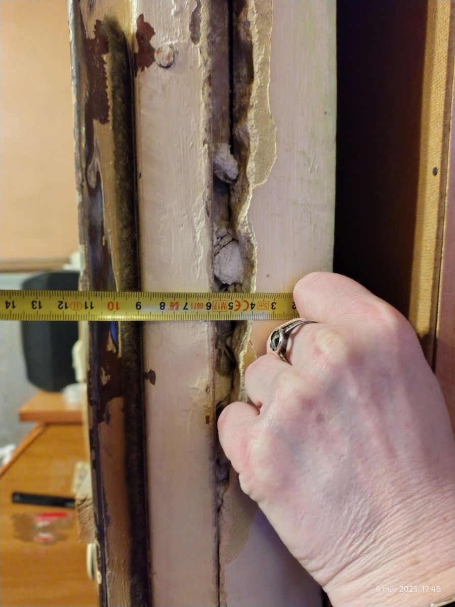

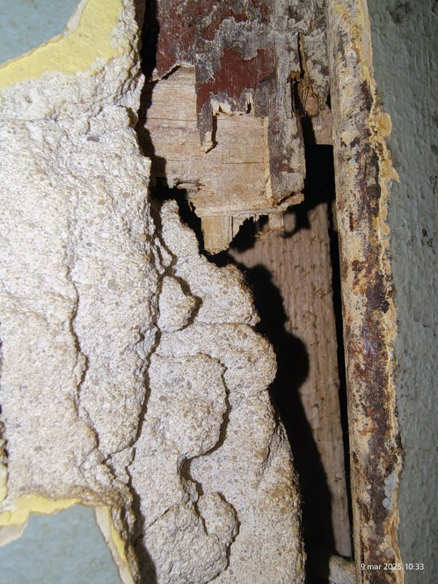

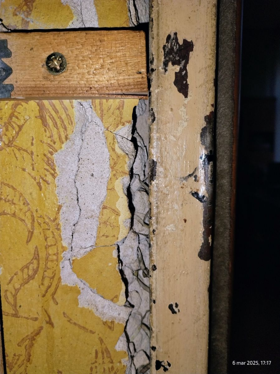

  • #7 21656032
    gressive
    Poziom 4  
    Posty: 344
    Ocena: 72
    Nowych nie robiłem.
    Zbliżenie uszkodzeń drewna i ściany z oznakami działalności termitów lub grzyba.
    Ręka trzymająca miarkę przy uszkodzonej ościeżnicy drzwiowej z widocznym ubytkiem tynku.
    Zbliżenie uszkodzonej ściany z odpadającym tynkiem i starą farbą przy framudze drzwi
    #8 21656037
    balonika3
    Posty: 11008
    Pomógł: 1318
    Ocena: 3697
    Eee, myślałem, że to jakieś konkretne dziury. Tu szkoda kasy na piankę. Zaklej to masą szpachlową albo gipsem szpachlowym. Są też takie z włóknami (masa naprawcza elastyczna). Przy drzwiach, gdzie będą drgania, będzie lepsza.
