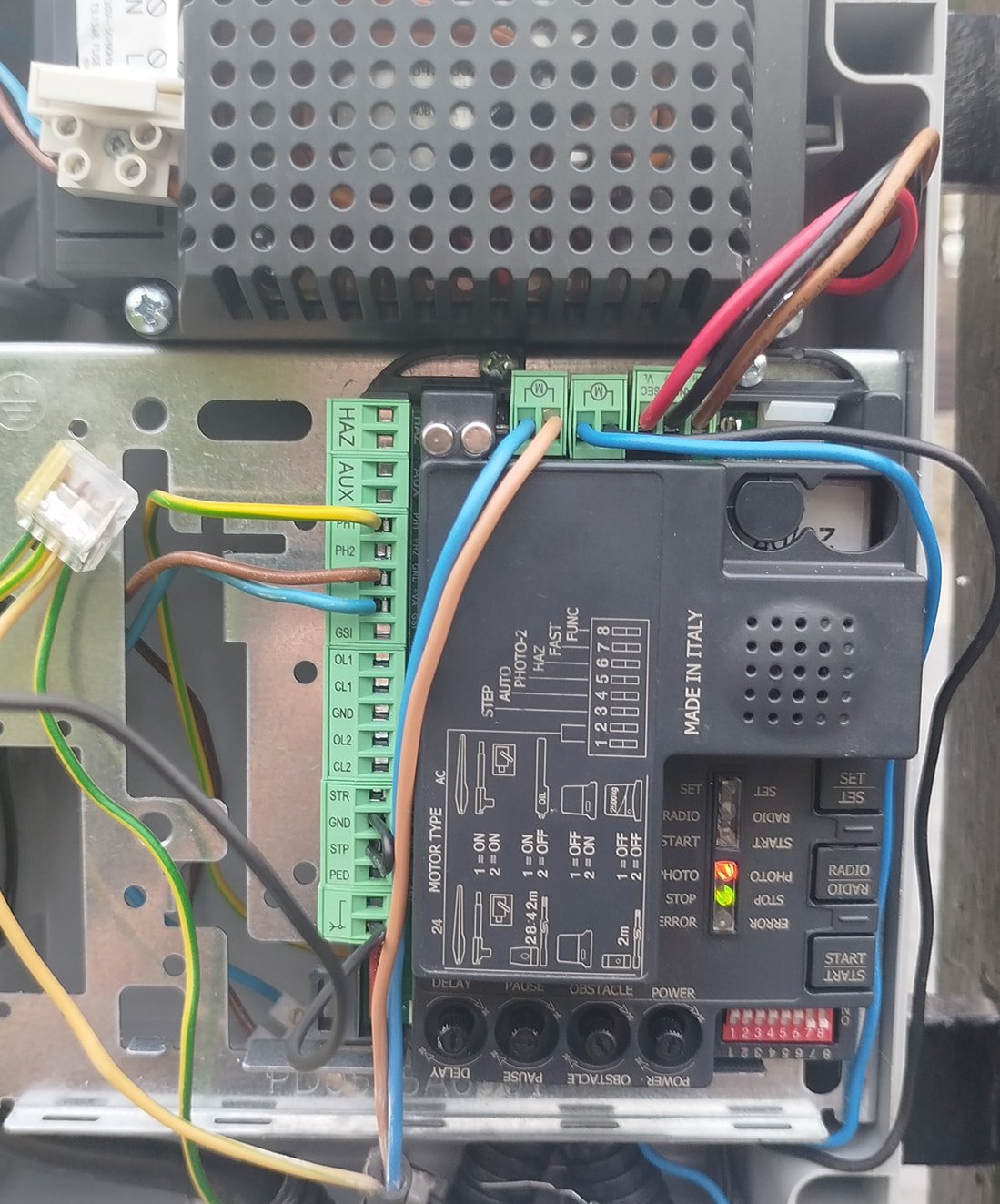

    Centrala sterująca STARG824NG. Wczoraj podłączyłem cały zestaw automatki bramy z Leroy Merlin Master 220. Wszystko wydaje się działać poprawnie. Piloty łączą się z centralką i bez problemu udaje się programowanie drogi bramy. Jak naciskam przycisk na pilocie (sprawdzałem dwa), na centralce miga dioda, ale brama nie rusza. Zero reakcji.
    Pilot programuje się dokładnie jak tutaj: https://www.youtube.com/shorts/38GpYWNXmac
    Droga bramy ustawia się dokładnie jak tutaj: https://www.youtube.com/watch?v=jZcCw41VYn8
    Tutaj jeszcze zdjęcie centralki. Mam zmostkowany stop. Ciężko powiedzieć, czy to jest konieczne, bo pseudo instrukcja jest enigmatyczna, ale bez tego w ogóle nie działa programowanie drogi bramy, a na różnych filmikach też widzę, że ludzie mają ten mostek (stp-gnd).
    Panel centralki STARG824NG z podłączonymi przewodami i zapaloną diodą LED
    Cała automatyka przeleżała 2 lata w pudełku. Kupiłem ją 15 września 2023, więc jeszcze kilka dni jest na gwarancji. Od nowości miała połamane plastiki w centralce (co zauważyłem dopiero teraz podczas montażu), więc nie wiem, czy ktoś z nią czegoś wcześniej nie kombinował.
    Próbowałem wczoraj wszystkiego i już nie mam pojęcia, co może być nie tak, poza uszkodzoną centralką.

    A dlaczego dioda photo nie jest zielona ?
    Nie używasz PHOTO 2 więc załóż zworkę na GND i PH2, jeżeli nie masz wcale fotokomórek to jeszcze zworka na GND i PH1.

    Tak, chodziło o brak zworki/mostka w fotokomórce (PH2). Wszystko już działa. Problem rozwiązany. Dzięki
