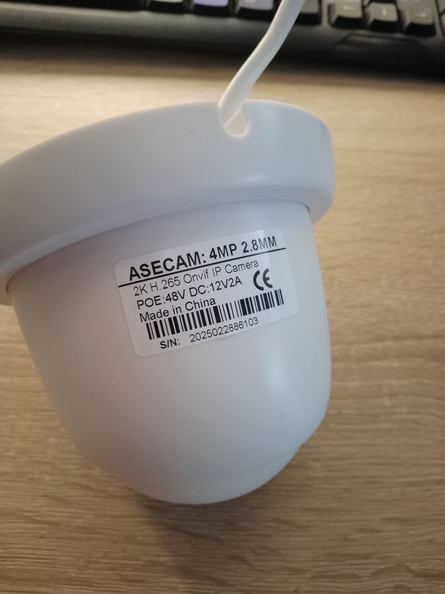

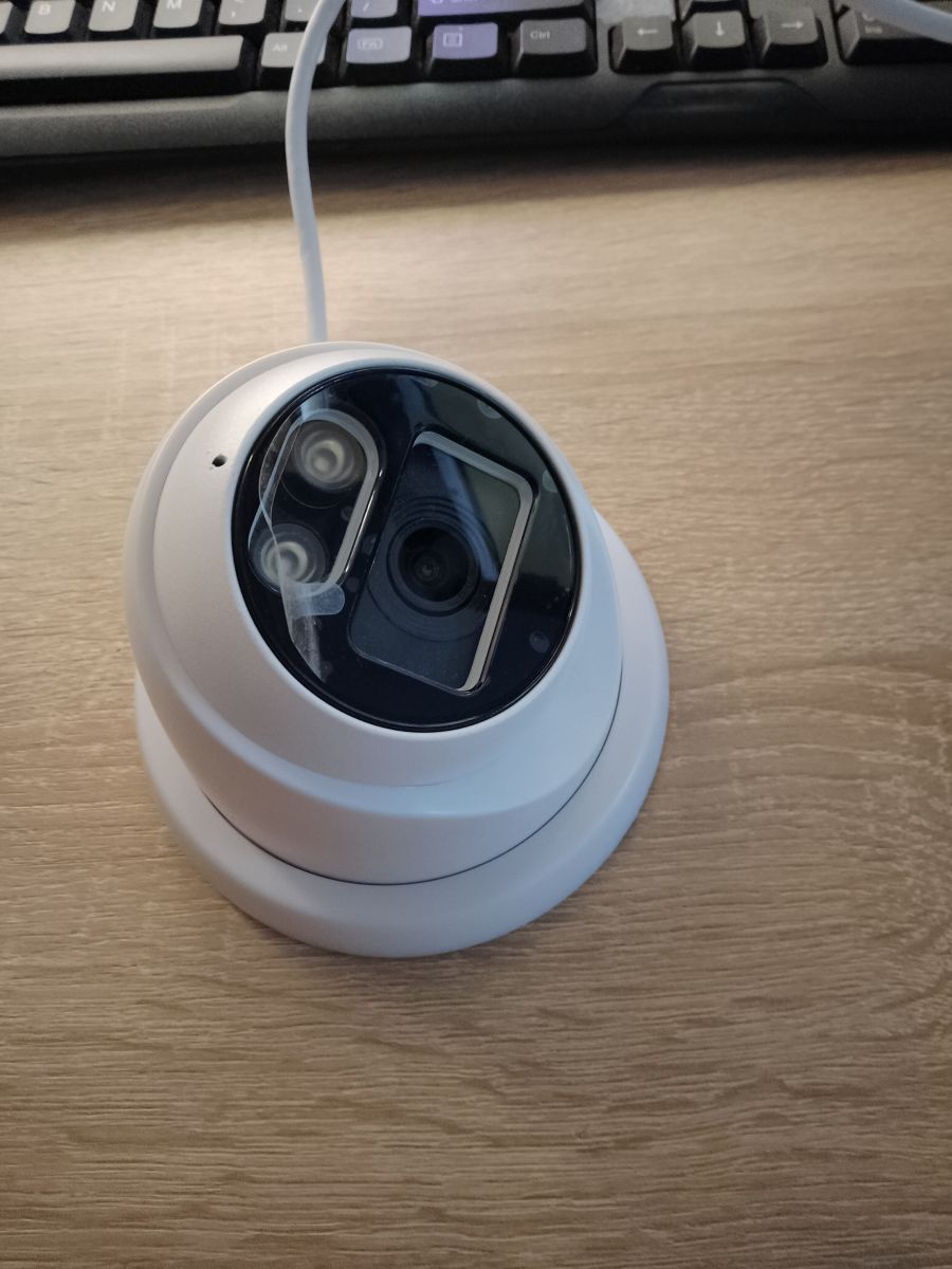

    Kamera IP Asecam 4MP na biurku, podłączona kablem sieciowym

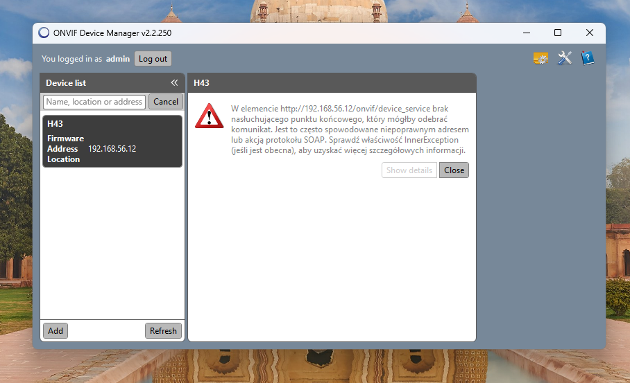

    Kamera IP Asecam 4MP 2.8 mm trzymana nad biurkiem z widoczną etykietą techniczną Witam wszystkich, mam kamerę IP Asecam: 4MP 2.8 mm i chcę ją podpiąć tak, aby mieć podgląd na komputerze. Wiem, że jest potrzebny rejestrator, ale nie mam takiego, a chcę, żeby to zastąpił komputer i nie wiem, jak to zrobić. Podpiąłem kamerę pod zasilacz 12 V i do routera, wpisywałem w przeglądarce IP kamery i nic. Proszę o pomoc i z góry dziękuję bardzo :)

    Zainstaluj sobie program ONVIF Device Manager po zainstalowaniu zaloguj się na początek do programu jako login: admin hasło: admin i wyszukaj swoją kamerę w sieci lokalnej. Jak ją znajdziesz zaznacz ja i w zakładce Live Video po prawej na dole powinieneś mieć link go rtsp://. Skopiuj link zainstaluj VLC media player i uruchom program następnie wciśnij Ctrl+N wklej tam skopiowany link do rtsp i kliknij odtwarzaj. Jak pojawi się obraz z kamery naciśnij Ctrl+Y i zapisz plik na Pulpicie i opisz plik jak chcesz. Teraz ilekroć uruchomisz plik pojawi ci się obraz z kamery.

    >>21657273 Zainstalowałem ten program, nawet znalazł kamerę, ale podczas łączenia wyskakuje takie coś. Próbowałem na innym kablu i to samo,
    Komunikat błędu w ONVIF Device Manager podczas próby połączenia z kamerą pod adresem 192.168.56.12

    Wygląda na błąd logowania. Sprawdź domyślne hasło albo poszukaj programu od producenta do pierwszej konfiguracji.

    Jak znasz login i hasło do kamery to zamiast admin admin wpisz w programie ONVIF Device Manager login i hasło które ustawiłeś dla kamery. Pamiętaj jeśli w haśle występuje # zmień ten znak na inny.

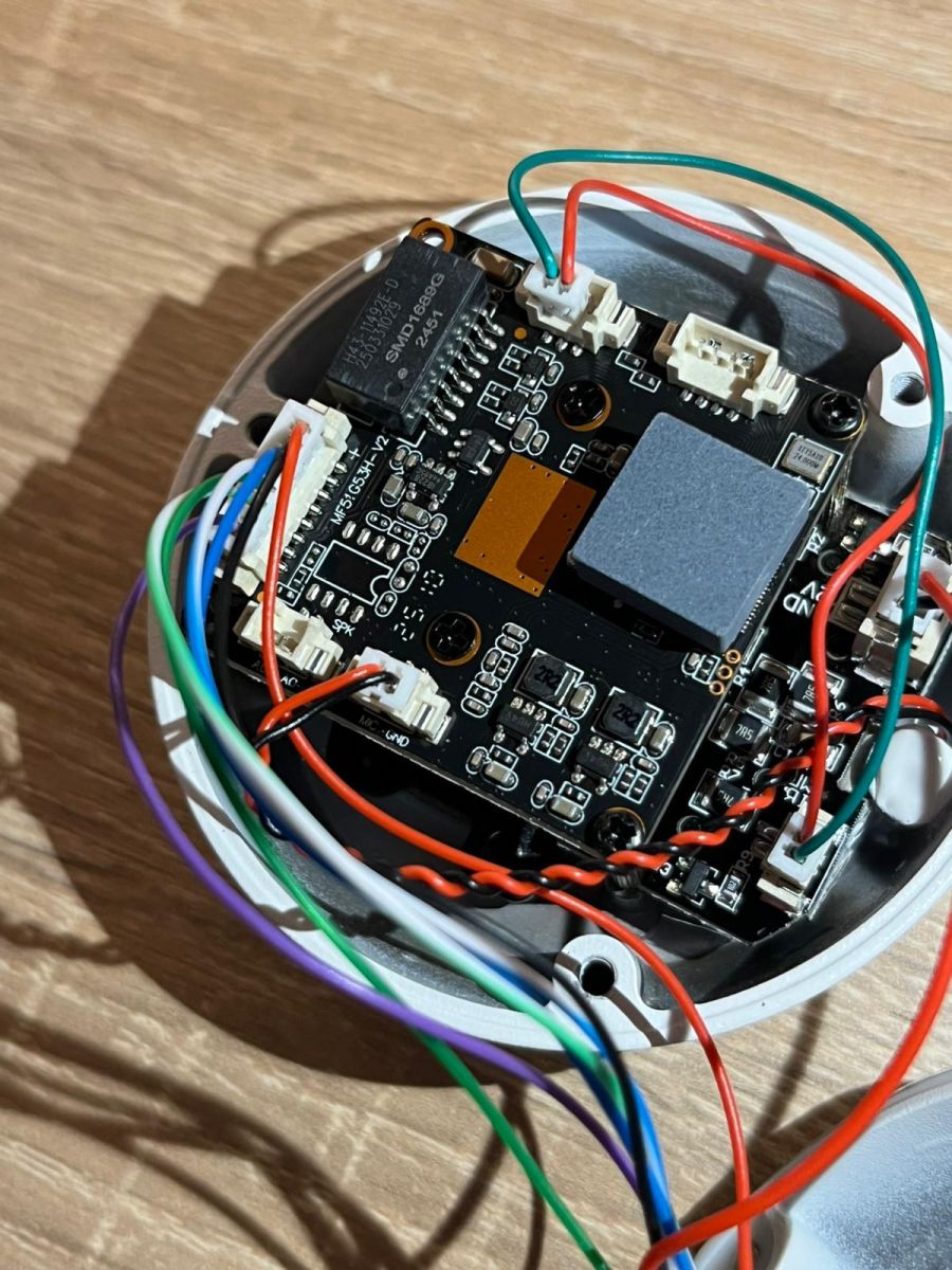

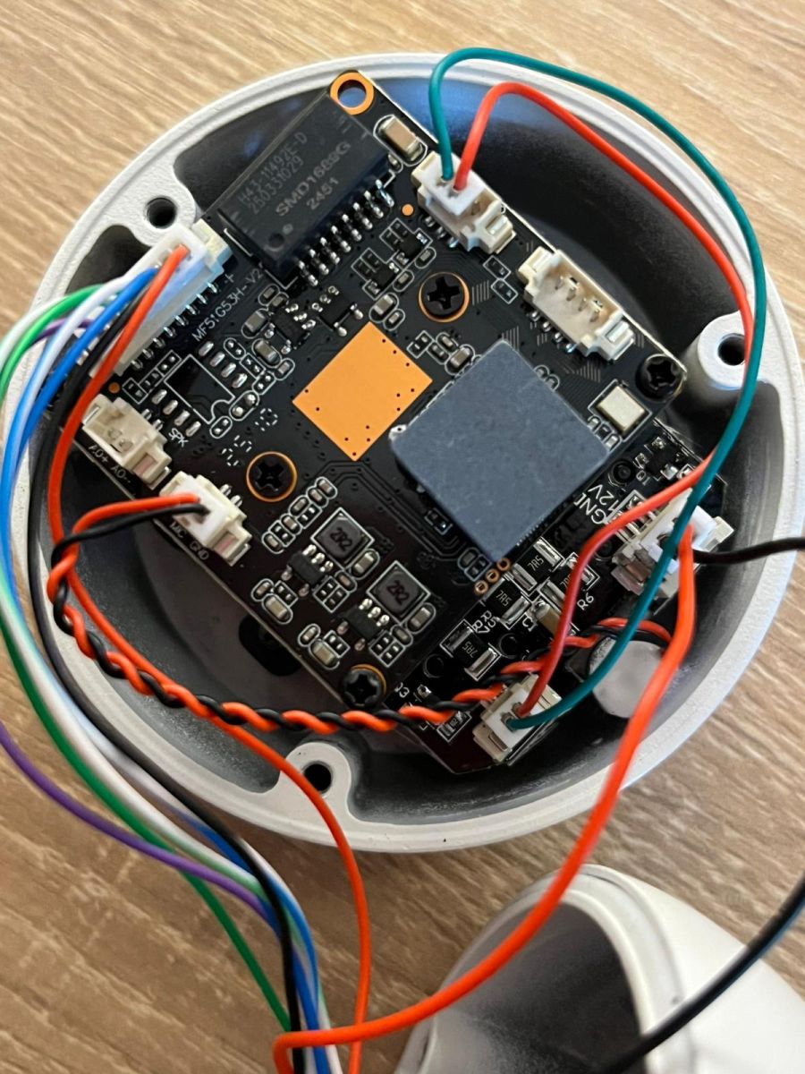

    Niestety to samo, może reset urządzenia by pomógł, tylko żadnego przycisku nie ma do resetowania.
    Próbowałem zresetować kamerę do ustawień fabrycznych. Nie mam żadnych przycisków, więc w środku powinien być jakiś do resetowania lub zworka i nic takiego nie widzę, jedynie te trzy punkty i nic poza tym.
    Widok wnętrza kamery IP z widoczną płytką PCB i kolorowymi przewodami
    Płytka drukowana kamery z kolorowymi przewodami i elementami elektronicznymi

    Mam problem z kamerami na tym samym układzie scalonym. Ma ktoś pomysł, jak je zresetować do ustawień fabrycznych?

    Problem z kamerą zaczyna się po odłączeniu jej od rejestratora Hikvision. Aplikacje VMS itp. producenta widzą kamerę, pokazują jej IP, ale kamera jest w trybie offline. Próba wejścia na stronę konfiguracji HTTP nie działa - brak połączenia. Sam login i hasło to nie problem.

    Temat rozwiązany. Jeśli chce się podłączyć kamerę do laptopa, to trzeba być w tej samej sieci, tj. jeśli kamera ma IP własne lub nadane wcześniej przez wideorejestrator, np. 192.168.200.100, to podłączając ją do laptopa przez LAN i jednocześnie do zasilacza 12 V, to IP naszej karty sieciowej w kompie zmieniamy na 192.168.200. i np. 1. Wtedy w przeglądarce wpisujemy adres kamery i wszystko działa. Nie trzeba żadnych programów, tym bardziej, że te od Chińczyków niby pokazują, że zmieniają IP, ale tego nie robią.
