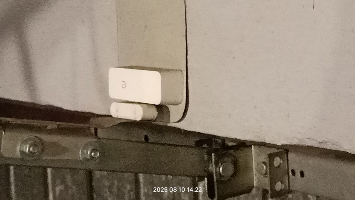

    Sam napęd nie ma osobnych wejść otwórz - zamknij, najprościej jest zastosować kontaktron WiFi, stan bramy będzie w apce, warunek to zasięg WiFi w miejscu gdzie znajduje się brama, mam takie założone przy dwóch bramach i jest info w apce, u mnie Tuya, foto poniżej.
    To samo będzie z modułem WiFi + kontaktron, dodatkowo możliwość sterowania bramą.
    Kontaktron WiFi zamontowany na bramie garażowej, widoczna szyna i uchwyt metalowy

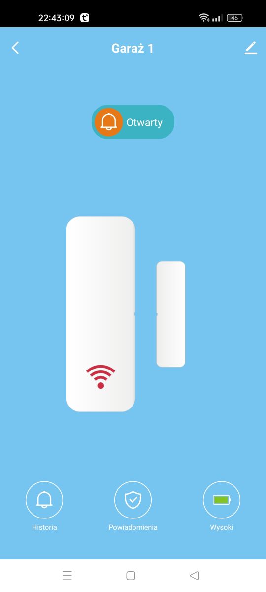

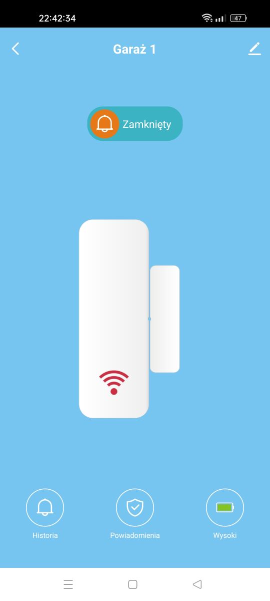

    Ja mam kontaktrony z obsługą Tuya, instaluję apkę, dodaje do apki kontaktron i gotowe, pokazuje jak poniżej, otwarta - zamknięta, do tego sygnał dźwiękowy.
    Ekran aplikacji Tuya pokazujący status Otwarte dla kontaktronu garażu Ekran aplikacji Tuya pokazujący stan kontaktronu – garaż zamknięty
    Dodam jeszcze że otrzymujesz też powiadomienie Push, garaż otwarty/garaż zamknięty, piszę garaż bo ja tak mam, ale nazwę możesz nadać dowolną, dzięki powiadomieniom Push nie trzeba otwierać apki żeby wiedzieć jaki jest stan bramy.
