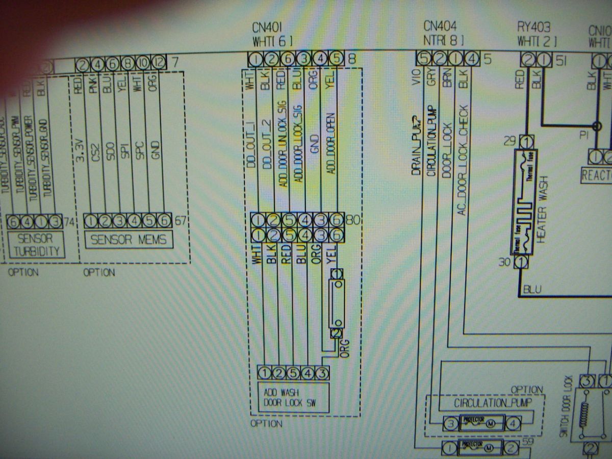

Samsung WW80M6440BW – jak zmostkować przewody AddWash, by pominąć zamek?
problempat 09 Wrz 2025 09:22 384 4
  • #1 21657434
    problempat
    Poziom 5  
    Posty: 40
    Witam!
    Panowie, pralka Samsung WW80M6440BW, dwa silniki. Pralka po włączeniu, na programie odprowadzanie/wirowanie, zamyka główny elektrozamek, jednak nie słychać ryglowania zamka AddWash. Po czym załącza na chwilę pompę odprowadzającą, kończy program i otwiera główne drzwi.
    Prośba, bo szukam, ale znaleźć nie mogę. Kiedyś znalazłem temat, gdzie ktoś podpowiedział, jakie kolory kabli na kostce od drzwiczek połączyć, żeby ominąć AddWash. Te 6 kabli złączonych, 2 kabelki zostały luzem.
    Znam ryzyko takiego połączenia, więc proszę, bez zbędnych wpisów.
    Jest to tylko w celu potwierdzenia usterki. W innej pralce po takim zabiegu pralka ożyła, więc wiedziałem, co robić.
    Liczę na Was.

    problempat napisał:
    6 kabli złączonych 2 kabelki zostały luzem.
    Na pewno jest tyle przewodów?
    Zbliżenie na schemat elektryczny z oznaczonymi przewodami i złączami

    Tak, kostka połączeniowa liczy 8 przewodów.
    Te 6 kabli złączonych i 2 luzem opisują przypadek, kiedy trafiłem na temat i klient opisał metodę połączenia, kolor do koloru.
    Na 6 przewodach zrobiłem zworkę, a dwa zostały luzem.
    Czyli na 2 przewodach zrobiona zworka, na kolejnych 2 przewodach zworka i na kolejnych 2, w odpowiednich kolorach, znowu zworka. Dwa ostatnie przewody zostały luzem i pralka zaczęła funkcjonować.

    Chętnie, ale to ja Was proszę o opisanie poprawnego łączenia kabli.
    Bo znalazłem kiedyś na elektrodzie post, którego teraz nie mogę znaleźć.
    I tam było pięknie opisane, który do którego idzie.
    Po złączeniu według instrukcji, całkowicie mieliśmy ominięte zamykanie AddWash.
