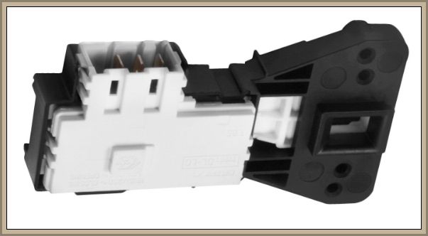

    Witam wszystkich.
    Dziś przetestowałem multimetrem grzałkę i jest w 100 % sprawna. Pojdę za krokiem i zaraz zajmę się pompa i ja sprawdzę. Może mieć też to coś wspólnego z czujnikiem od drzwiczek? Bo dziś kolega mi tak podpowiedział i jego problem wcale się dużo od mojego nie różnił, a okazało się ze czujnik drzwiczek był zepsuty.
    Poprawiłem TONI_2003
    >>20591541
    Sprawdzałem teraz również przepływy czujników zamykania drzwi . Ten od dodatkowej klapki po naciśnięciu reaguje , puszczą prąd, a ten główny nic nie reaguje , omy pomalu spadają z 800 na dół a po naciśnięciu się nic nie dzieje
    >>20591541
    Pompa sprawdzona , działa jak trzeba , tylko ten czujnik od drzwiczek głównych nie daje mi spokoju

    Właśnie ta klapka działa. Pokazuje ze pracuje, ponieważ jak ja miernikiem badałem to reaguje na przyciśnięcie guzika, ale ta od głównego zamku: Link.
    Nie reaguje na nic i z napięcia 800 Ω leci cały czas w dół i nie reaguje na przycisk.

    Gienaqw napisał:
    Nie reaguje na nic i z napięcia 800 om
    Napięcie 800Ω? Co Ty mierzysz i jak?
    Ω - to rezystancja
    V - napięcie: DC stałe (±), AC zmienne (≈)
    Jak ty na Ω sprawdzasz napięcie, to miernik masz do wyrzucenia...

    Przepraszam może źle napisałem, nie znam się na elektryce. Znaczy sie nie na omach tylko wtedy na tym jak na dole oznajmiłeś. Bo sprawdzałem tak jak filmiki na YouTube pokazywali i wszystko działa oprócz tego zamknięcia głównego pralki.
    Teraz jak poskładałem już wszystko razem i włączyłem ja od nowa, to te cykanie dochodzi albo właśnie z tej wtyczki albo z programatora, ale bardzo ciężko jest mi to dokładnie odsłuchać jak mam przednia pokrywę założona.
