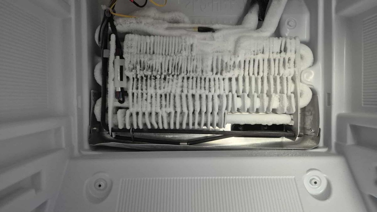

    Witam, jakiś czas temu zgłosiłem problem z chłodzeniem w lodówce z systemem no frost. Panowie serwisanci stwierdzili, że problem leży w dużym nagromadzeniu lodu na parowniku, przez najpewniej problem z dociskiem drzwi (lodówka w zabudowie). Panowie poprawnie zamontowali lodówkę, docisk poprawny, brak uszkodzonych uszczelek. Po 2 tygodniach polecili sprawdzić parownik. Obecnie lodówka chłodzi, aczkolwiek ilość szronu zastanawia mnie, czy aby nie zgłosić jej ponownie, bo wydaje mi się, że jest go za dużo i kwestia kilku dni, kiedy znowu wszystko zapcha się lodem. Proszę o informację, czy moje obawy są sensowne, załączam zdjęcie parownika. Dodam, że lodówka została zakupiona miesiąc temu.
    Parownik lodówki z dużą ilością szronu i lodu na rurkach

    No Frost polega na tym że lodówka sama odmraża co jakiś czas wymiennik grzałką. Woda spływa i znowu mrozi , cykl się powtarza.
    No forst nie oznacza że nie będzie szronu tylko że lodówka sama sobie z nim radzi. Bez interwencji manualnego rozmrażania.

    Rozumiem, czyli ta ilość szronu na parowniku nie powinna mnie niepokoić? Z chłodzeniem nie ma problemów. A czytałem takie opcje, że w lodówkach No Frost na parowniku nie powinien gromadzić się szron.

    To już zależy od programu odmrażania. Jedne robią to częściej inne rzadziej.

    Problem z odszranianiem,, reklamuj niech naprawią !!
