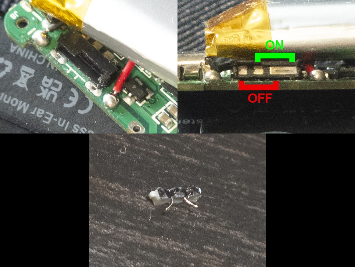

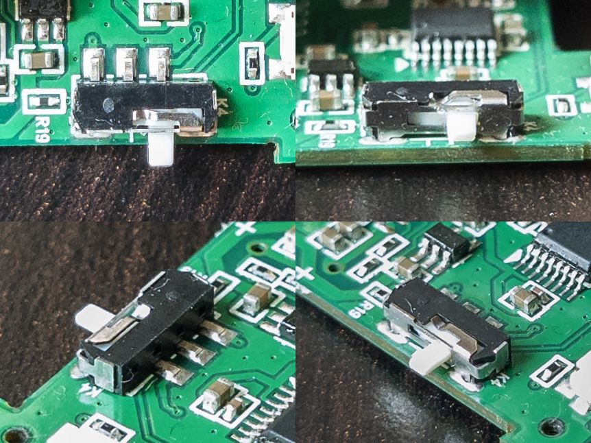

    Ułamałem przypadkiem włącznik w moim nadajniku radiowym Lekato MS-1. Sklejenie jest prawie niewykonalne, bo jest za małe, a budowa całego urządzenia bardzo utrudnia zastępcze rozwiązania.
    Czy ktoś potrafi zidentyfikować tę część? Szerokość to ok. 8 mm. Chciałbym ją kupić i dolutować.
    Jeżeli ktoś ma pomysł, jak umożliwić proste włączanie i wyłączanie tego nadajnika bez szukania zamienników i lutowania, to będę bardzo wdzięczny.
    W załącznikach widać sprawny włącznik i uszkodzony włącznik, rozebrany na części.

    raster wyprowadzeń
    Jestem laikiem i ten termin niewiele mi mówi. W opisach tych przełączników widzę np. "raster wyprowadzeń: 2mm". Czy to odległość między najbardziej oddalonymi od siebie nóżkami?

    Dziękuję za odpowiedzi, ale po kilkutygodniowym „zatwardzeniu” umysłowym wpadłem na bardzo proste rozwiązanie. Zwyczajnie zamieniłem miejscami ułamany element z tym sprawnym. Ten drugi służy tylko do przełączania mono/stereo, więc nie muszę go w ogóle przesuwać :)
