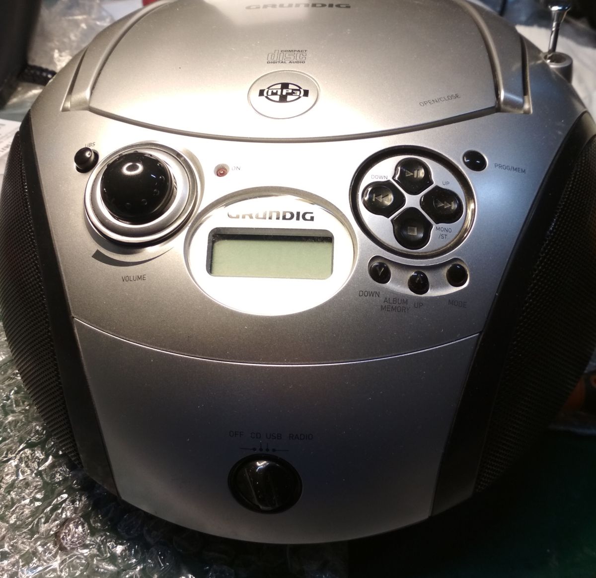

    Radio wygląda tak:
    Widok panelu przedniego srebrnego radioodtwarzacza Grundig RCD 1445 USB z widocznymi przyciskami i pokrętłami.
    Przełącznik źródeł umieszczony na dole i co ciekawe, w pierwszej kolejności możemy pomyśleć że mamy tutaj do czynienia ze switchem obrotowym. Wykonujemy obrót gałką a nie ruch przesuwny. Tak to chytrze jednak producenci rozwiązują. Wszystko przez popychacz który w tym przypadku tak przesuwa suwak.

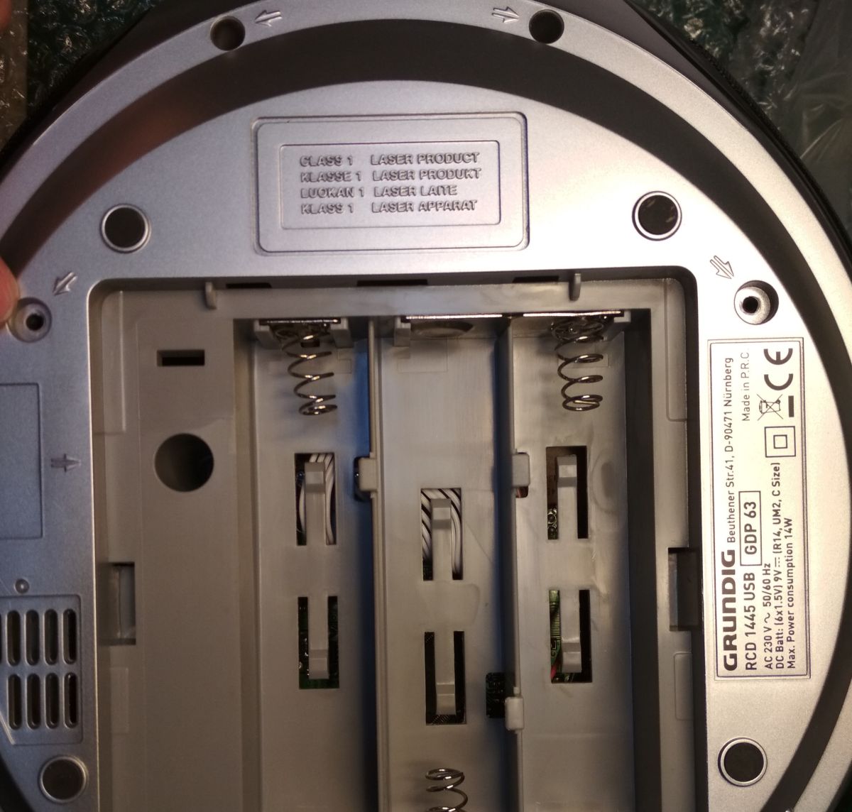

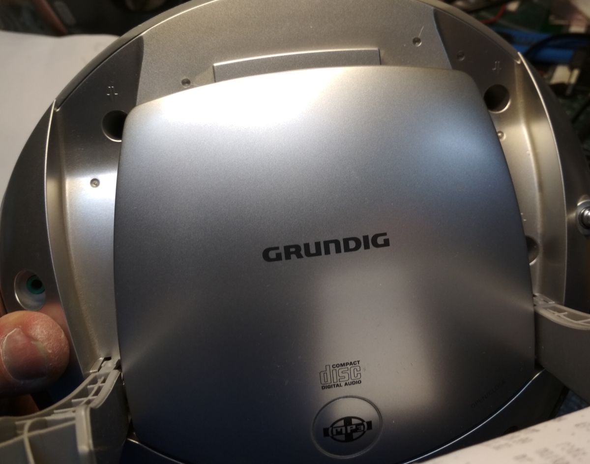

    Przy rozbiórce tego typu urządzeń, wkręty które musimy odkręcić często oznaczone są na obudowie jakimś symbolem, strzałką itp. W znakomitej większości znajdują się ukryte pod klapką baterii.
    Widok komory baterii radia Grundig RCD 1445 USB od spodu, z widocznymi sprężynami i oznaczeniami producenta.
    Rączką, czasem klapą CD.
    Widok zbliżony na górną obudowę srebrnego radioodtwarzacza Grundig z widocznym logotypem i oznaczeniami płyt CD.
    Dodatkowo jeszcze z tyłu.

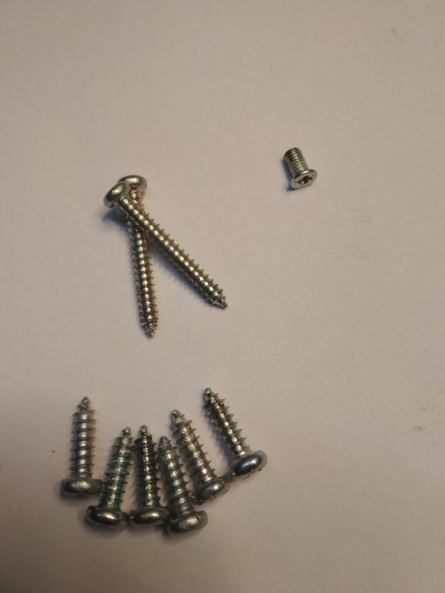

    Często występują różne rodzaje wkrętów: grubsze, dłuższe inny łeb - dlatego zawsze musimy wiedzieć który gdzie był. Czasem np, różnica w długości jest minimalna.
    Kilka różnych wkrętów leży na jasnej powierzchni, oddzielone według długości i rodzaju.

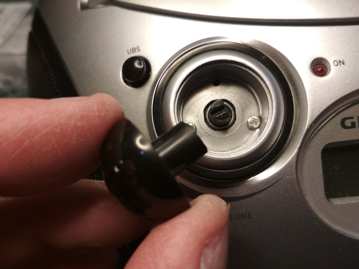

    Gałka głośności najczęściej nasadzana na wcisk, tutaj także wkręty pod nią.
    Zbliżenie na zdejmowaną gałkę regulacji głośności w radioodtwarzaczu Grundig.

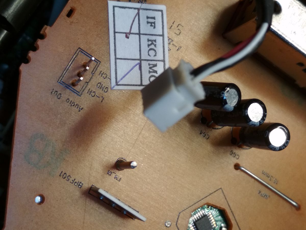

    Ogromny problem który spotykam w tego typu sprzętach, i to przeróżnych marek to wtyczki które wychodzą z częścią która powinna pozostać przy płycie. W ten sposób zostają same piny i można się pomylić powtórnie wkładając. Czasem pomaga grafika na PCB, innym razem trzeba posiłkować się schematem lub pomiarami aby przypadkiem nie włożyć wtyku odwrotnie. Bo skutki takiego błędu mogłyby być czasem opłakane...

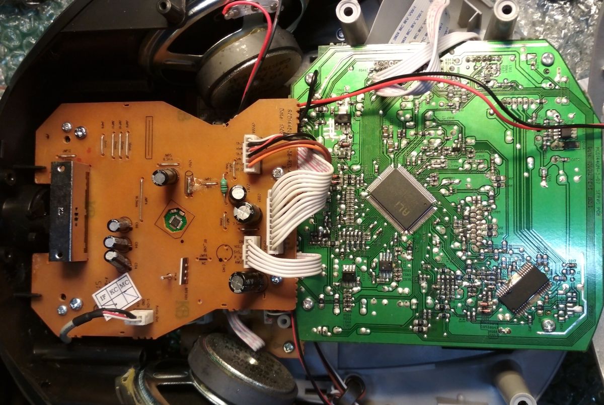

    Tak nasze radio wygląda w środku.

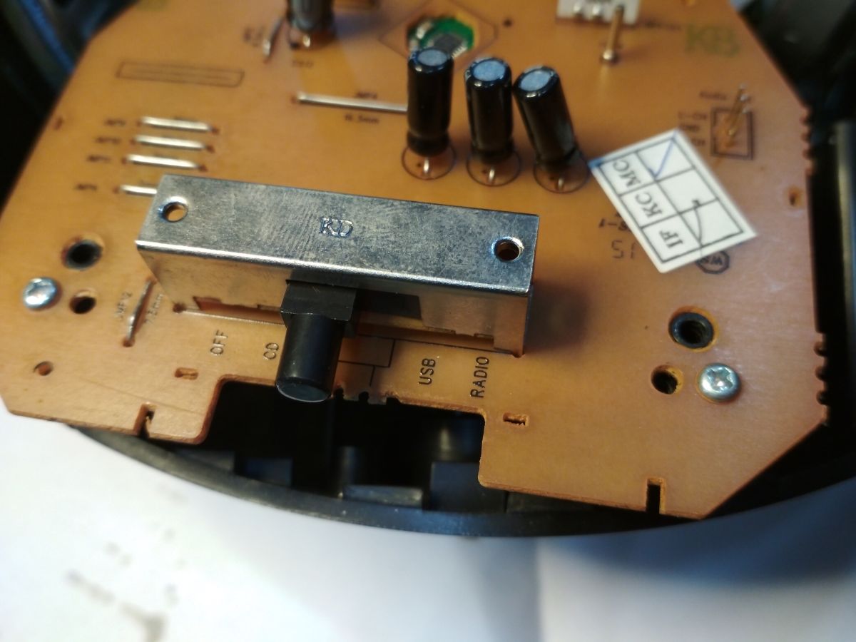

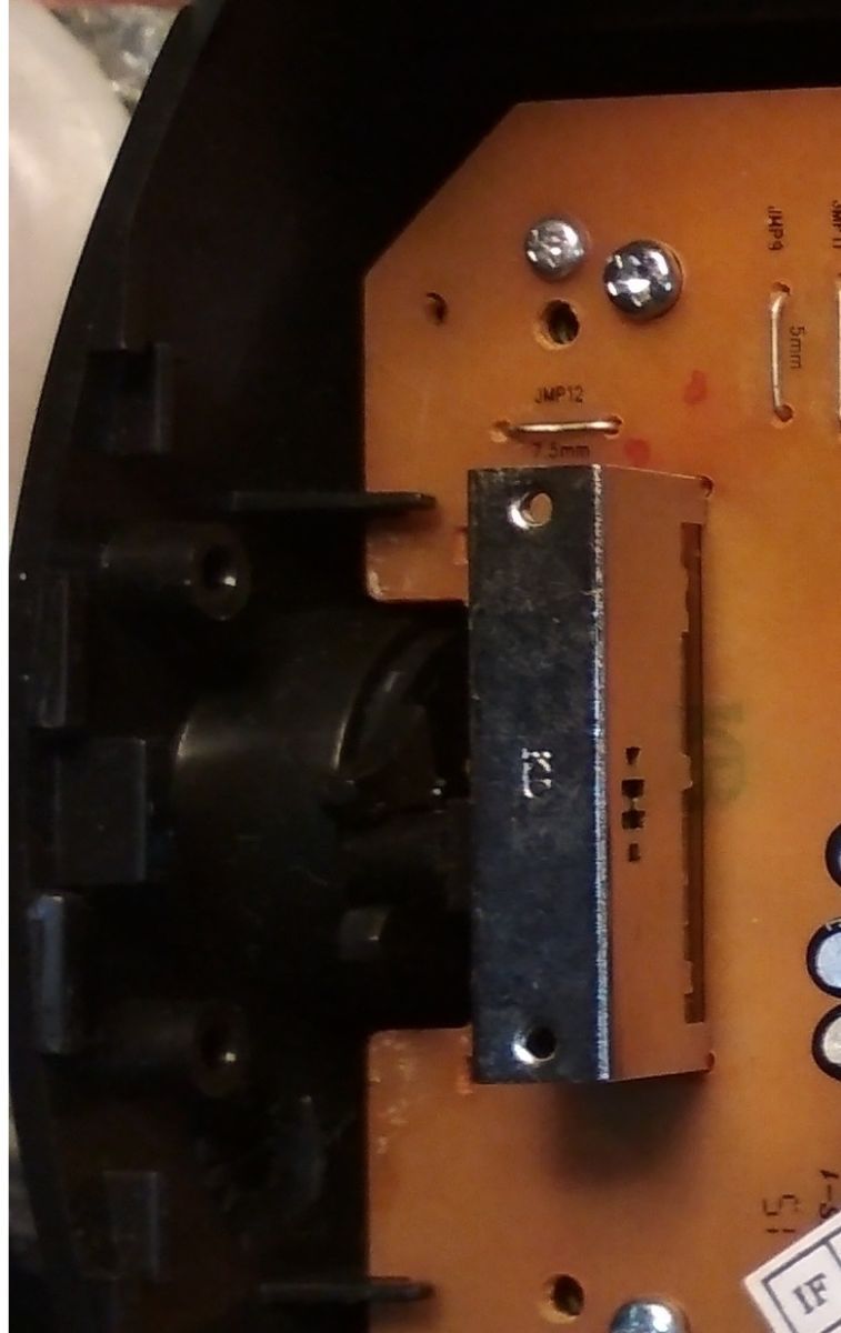

    Ruch obrotowy zamieniany na przesuwny :)
    Zbliżenie na przełącznik suwakowy zamontowany na płytce drukowanej wewnątrz obudowy radia.

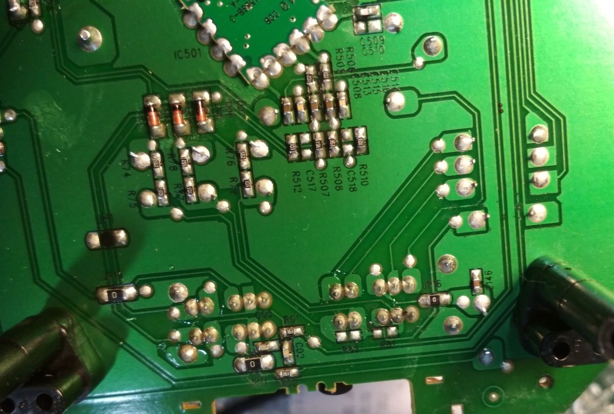

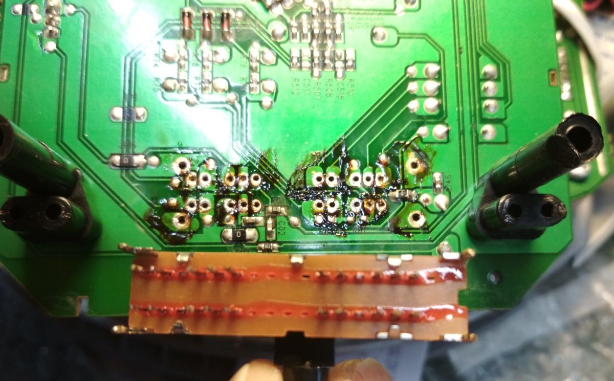

    Przełączniki suwakowe mogą być w wersji pionowej a w naszym przypadku jest kątowy. W zależności od wykonania mogą być kilku pozycyjne. Natomiast jedno jest pewno, sporo punktów lutowniczych do odlutowania. Cztery skrajne z reguły połączone do metalowej obudowy, są większe stabilizują całość. Użycie odsysacza nie zawsze się sprawdzi, z uwagi na drobne ścieżki. Czasem możemy je w ten sposób uszkodzić. Ja stosuję do takich zadań plecionkę, taśmę rozlutowniczą.
    Przełącznik suwakowy zamontowany na płytce drukowanej radia, widoczny czarny suwak oraz oznaczenia funkcji.
    Zbliżenie na płytkę drukowaną z widocznymi ścieżkami, elementami SMD i punktami lutowniczymi.
    Płytka drukowana z wylutowanym i oczyszczonym przełącznikiem suwakowym, widoczne ścieżki oraz punkty lutownicze pokryte topnikiem.

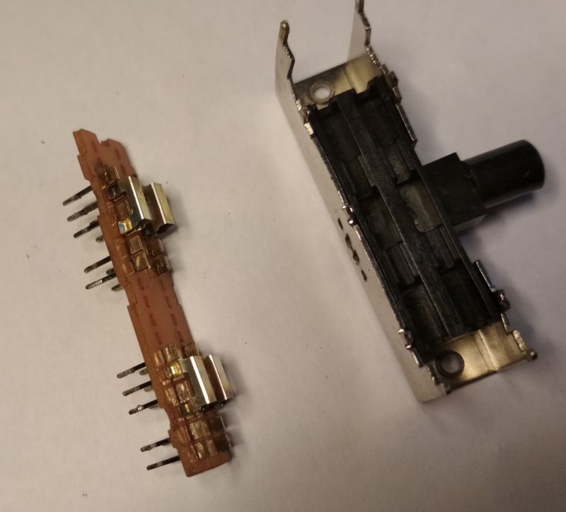

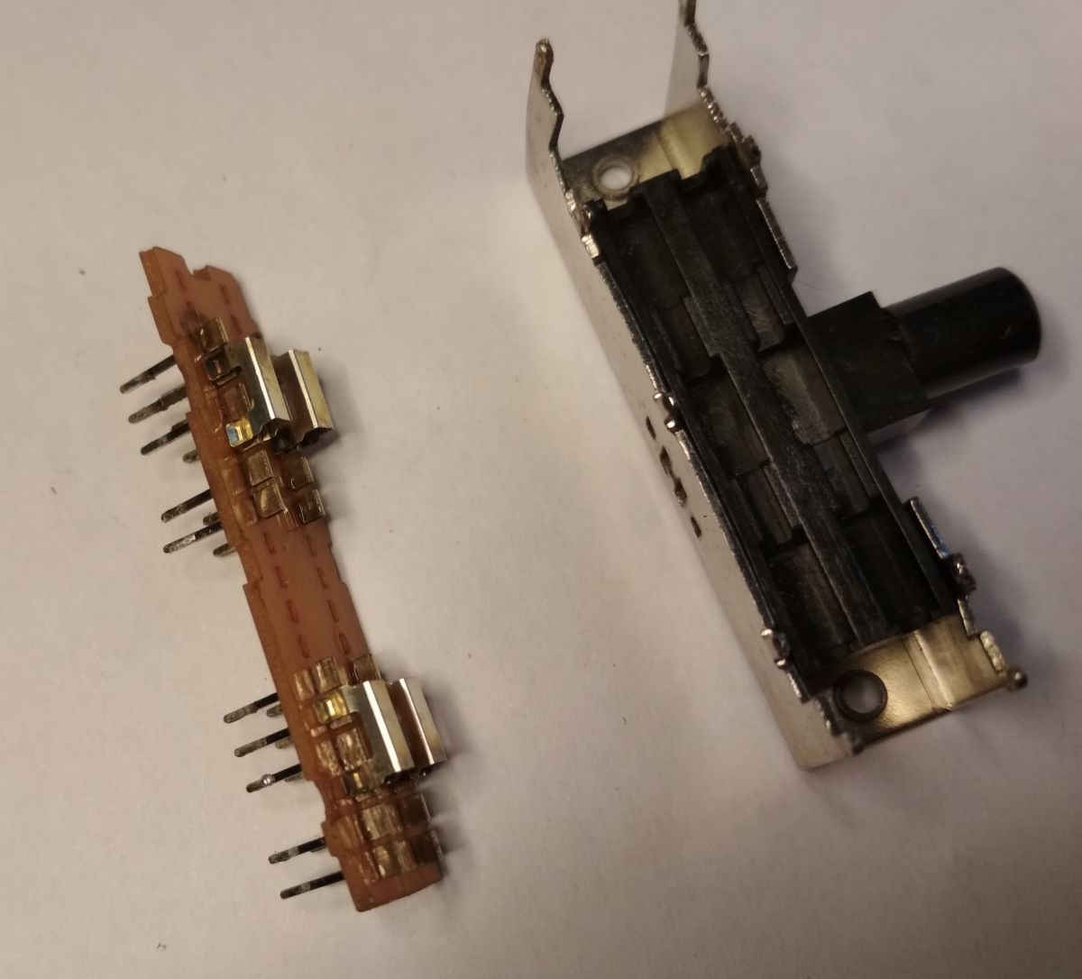

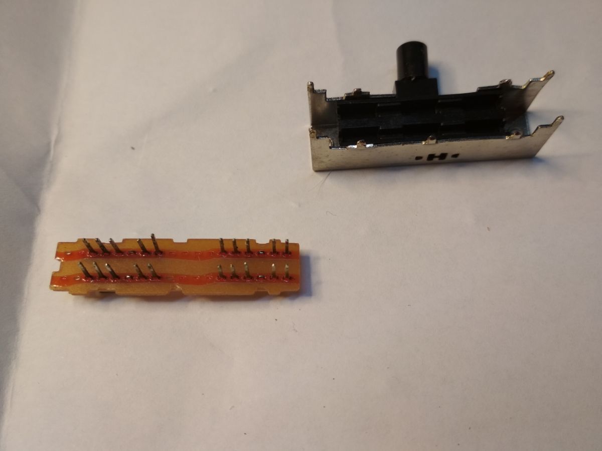

    Rozpoczynamy rozbiórkę. Trzeba pamiętać że jest wiele drobnych elementów w środku które mogą wypaść!

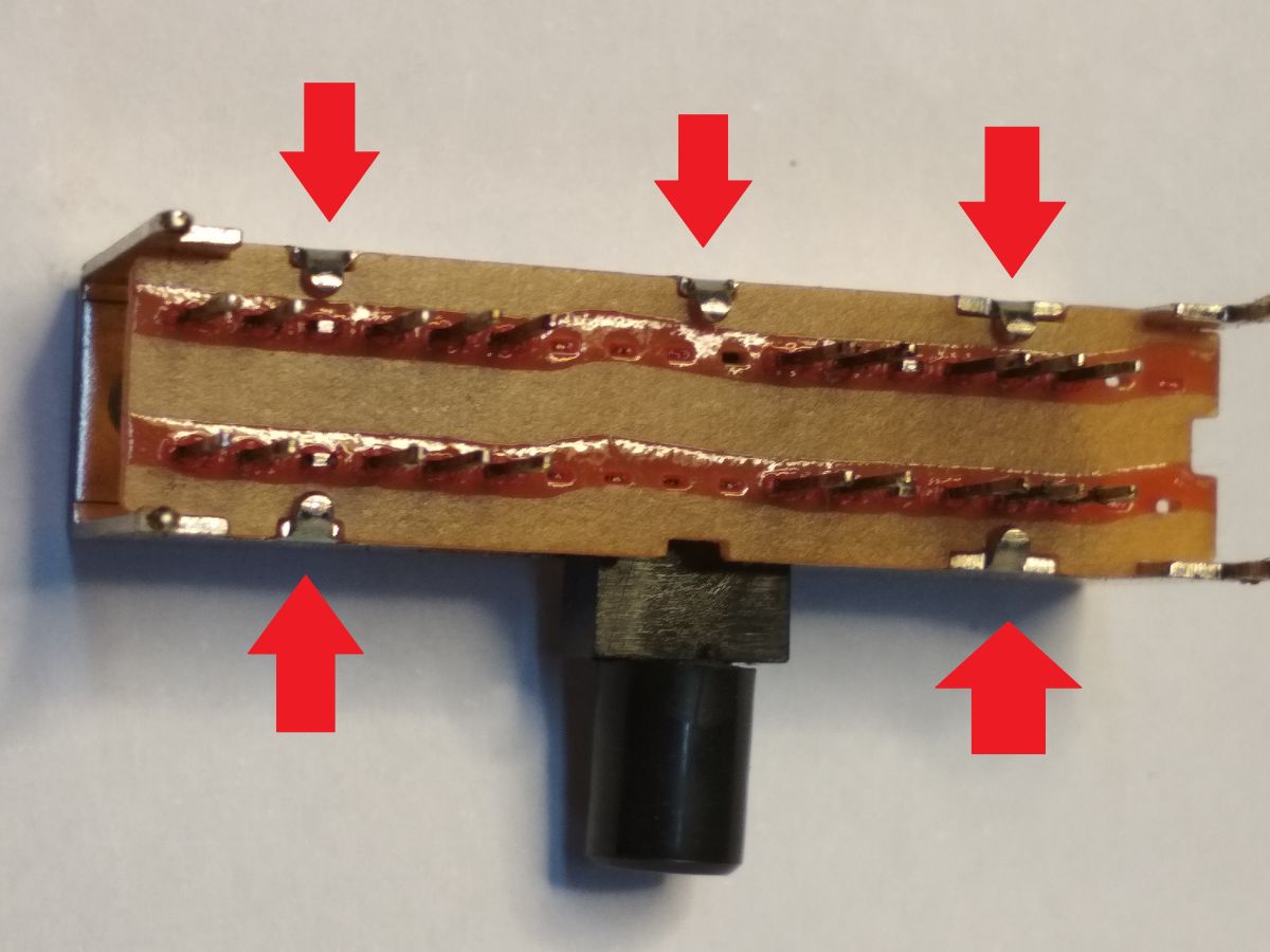

    Odginamy 5 zaczepów pamiętając że nie są one przewidziane do częstego zaginania. Po którymś razie po prostu odpadną. Dlatego istotne jest aby cały proces naprawy wykonać za pierwszym razem skutecznie. Późniejsze poprawianie może już być problematyczne.
    Rozłożony przełącznik suwakowy z widocznymi zaczepami oznaczonymi czerwonymi strzałkami.
    Przełącznik suwakowy z widocznymi pinami i lutowanymi połączeniami, obudowa metalowa, element czarny obrotowy.
    Dwie części rozebranego przełącznika suwakowego na białym tle – płytka z wyprowadzeniami oraz metalowa obudowa z suwakiem.

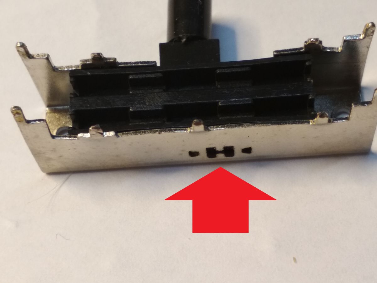

    Nie ma sensu wyciągać samego suwaka z metalowej obudowy, w miejscu zaznaczonym strzałką znajduje się z reguły kulka na sprężynie, niepotrzebnie może nam wtedy wyskoczyć. Umieszczona po to aby suwak zatrzymywał się w danej pozycji, charakterystyczny wyczuwalny moment przy przesuwaniu.
    Zbliżenie na rozebrany metalowy przełącznik suwakowy z widoczną czarną częścią plastikową i czerwoną strzałką wskazującą na otwór w obudowie.

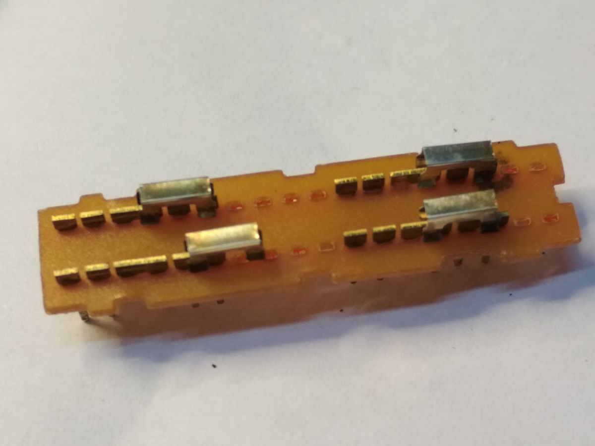

    Ostrożnie zdejmujemy małe blaszki ze styków.
    Zbliżenie na wnętrze rozebranego przełącznika suwakowego z widocznymi stykami metalowymi.
    Rozłożony przełącznik suwakowy z widocznymi blaszkami styków i pinami lutowniczymi na białym tle.

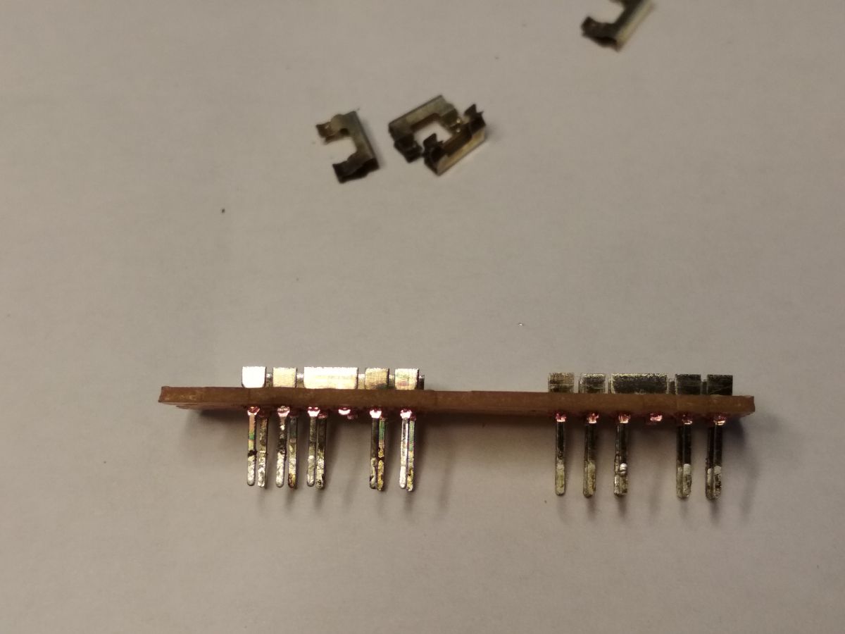

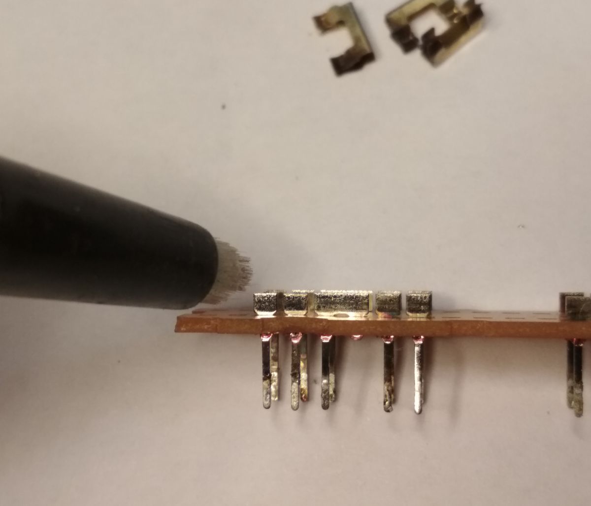

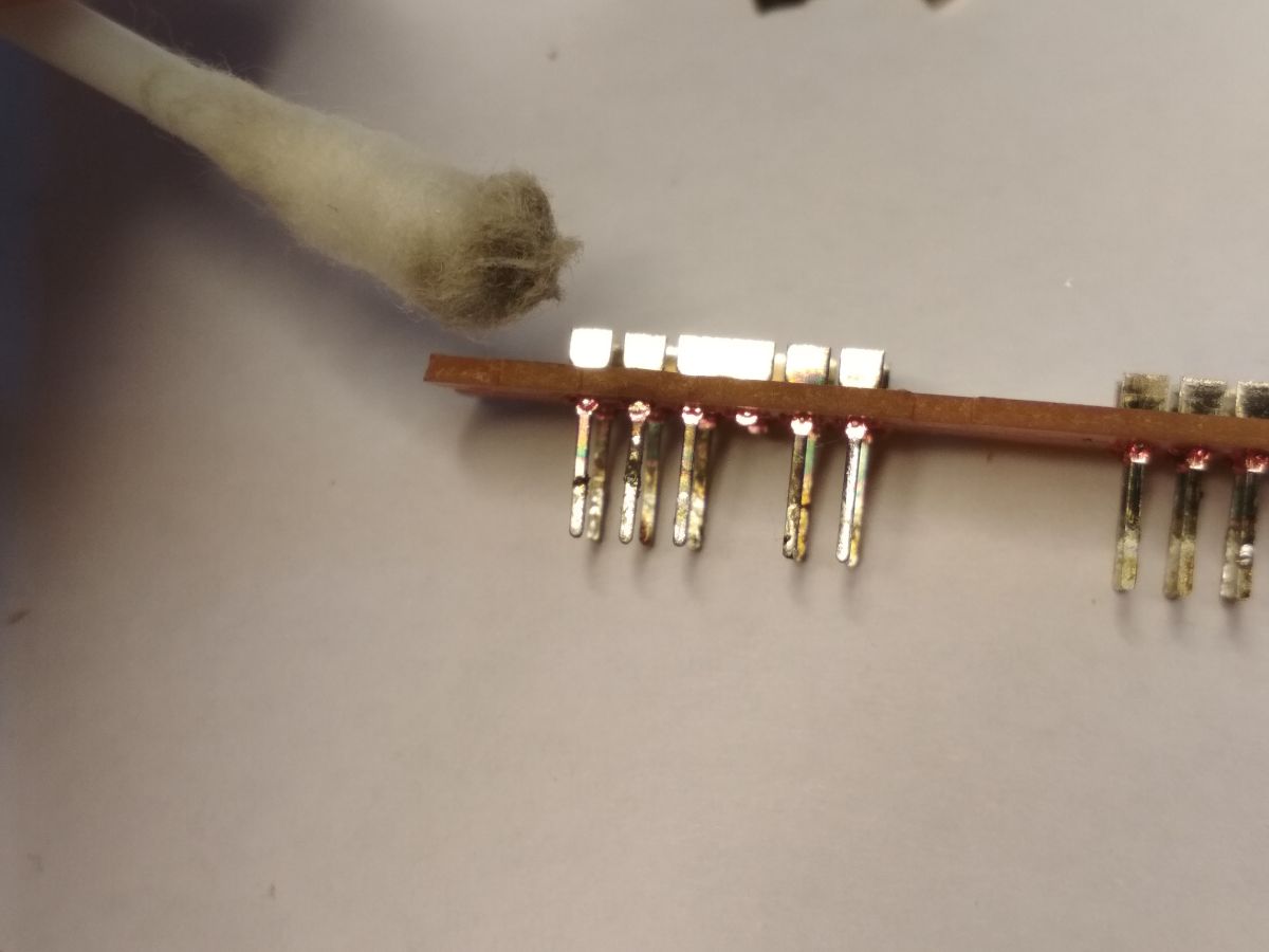

    Styki czyścimy najpierw izopropanolem. Ja używam patyczka do uszu w nim nasączonego.
    Wacik nasączony środkiem czyszczącym przy stykach przełącznika suwakowego na płytce drukowanej.
    Po odparowaniu czyścimy "pędzelkiem" z włóknem szklanym. Świetnie się do tego nadaje ale niestety pozostawia drobne "igły" które łatwo wbijają się w skórę. Uważajmy na to.
    Czyszczenie styków przełącznika suwakowego pędzelkiem z włóknem szklanym.
    Później jeszcze raz izopropanol, głównie aby usunąć wspomniane już wcześniej, pozostałe włókna po procesie czyszczenia.
    Na zakończenie na styki stosujemy minimalną ilość smaru zabezpieczającego.

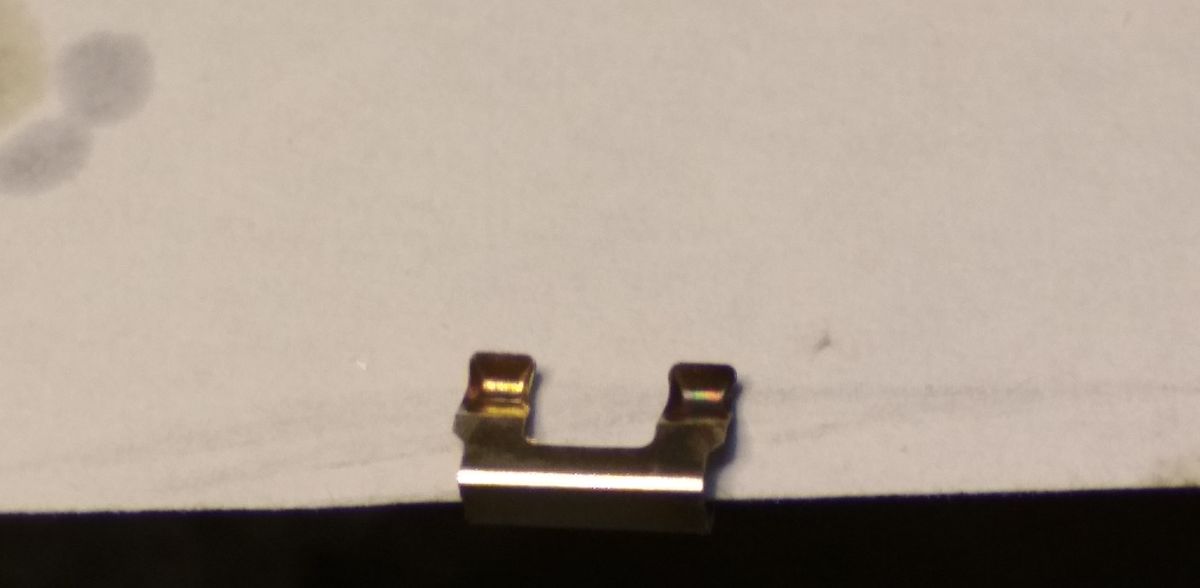

    Blaszki możemy wyczyścić wkładając w nie czystą kartkę papieru, delikatnie ściskając po włożeniu i przesuwając kilkukrotnie.
    Mała metalowa blaszka – styk przełącznika suwakowego, leżąca na białym tle.
    Czasem pomaga bardzo minimalne nasączenie kartki w "ipa" lecz wtedy bardzo łatwo się rwie...

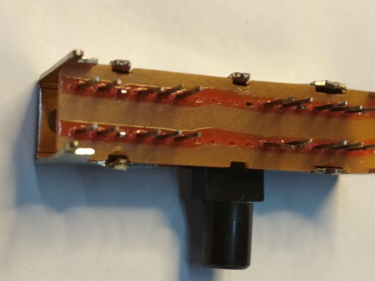

    Składamy przełącznik.
    Rozebrany przełącznik suwakowy z widoczną płytką stykową i obudową metalową na białym tle.
    Blaszki muszą być dobrze nasadzone na styki, ustawiamy je tak aby trafiły na gniazda suwaka. Uważajmy aby ani blaszki, ani suwak się nie przemieścił w czasie montażu. Pamiętajmy która stroną był zamontowany, możemy przed rozbiórką to sobie jakoś oznaczyć. Wszystko musi wskoczyć na swoje miejsce, zgrać się, oprzeć odpowiednio na metalowej obudowie. Sprawdzamy czy wszystko działa jak należy, przesuwamy kilkukrotnie suwak, sprawdzamy czy "klika". Przy okazji rozprowadzamy smar po wszystkich stykach. Dopiero na końcu ponownie zaginamy zaczepy.
