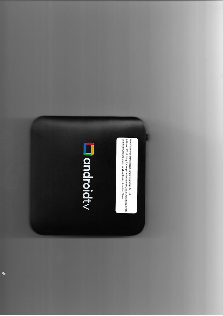

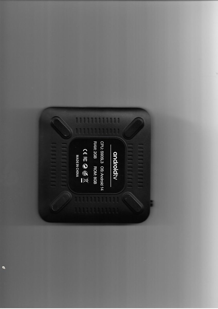

    Kupiłem przystawkę Android TV 14, aby mieć dostęp do przeglądarek na smart TV LG, gdzie nie ma systemu Android. Jednak pojawił się problem z przeglądarką w tej przystawce. Jeśli chcę pobrać zewnętrzne aplikacje, pojawia się informacja, że moja przeglądarka Chrome jest nieaktualna i nie można nic pobrać. Nie można jej zaktualizować do najnowszej. Facebook jest czasami dostępny, ale co chwilę wyskakuje informacja o konieczności aktualizacji przeglądarki. Załączam zdjęcia tej przystawki. Pozdrawiam.
    Dolna strona przystawki Android TV z oznaczeniami technicznymi i logo
    Czarna przystawka Android TV z kolorowym logo i białą etykietą producenta

    Ze stronki Aptoide lub APKPure ściągnij plik instalacyjny tej przeglądarki w formacie APK, wrzuć na pendrive i podepnij do tego ustrojstwa i ten plik zainstaluj. Możesz też spróbować odinstalować tę przeglądarkę i spróbować ściągnąć od nowa samym TV boxem.
  • #3 21696873
    zielinrys
    Posty: 15
