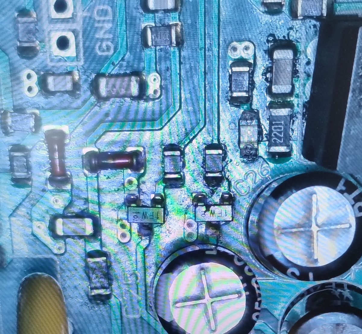

#1 21686796 11 Wrz 2025 09:04 wilku82 wilku82 Poziom 8 Posty: 12 Pomógł: 1 Ocena: 1 Autor tematu Post #1 21686796 11 Wrz 2025 09:04 Witam, czy ktoś jest w stanie zidentyfikować element o nazwie 1WF10? Jest to element montowany w płytę inwertera Eco Solar Boost MPPT 3000 Pro. Może ktoś się spotkał? Z góry dzięki za wszelką pomoc.
Pomocny post #2 21686804 11 Wrz 2025 09:11 Telo Telo Serwisant RTV Posty: 13010 Pomógł: 1510 Ocena: 2342 Pomocny post? (+1) Pomocny post Post #2 21686804 11 Wrz 2025 09:11 Nie wiem jak koledzy ale ja tam widzę 1FW tranzystor npn BC847B
Pomocny post #3 21686810 11 Wrz 2025 09:15 tomtim123 tomtim123 Poziom 37 Posty: 2464 Pomógł: 422 Ocena: 759 Pomocny post? (+1) Pomocny post Post #3 21686810 11 Wrz 2025 09:15 To będzie BC847-B. 1F = to jest tranzystor BC847-B Transistor, Bipolar, Si, NPN, Small Signal, VCEO 45VDC, IC 100mA, PD 225mW, SOT-23 W = to jest producent bodajże Chiny https://octopart.com/datasheet/bc847b-tp-mcc-...p;utm_content=Discrete%20Semiconductors%20DSA
