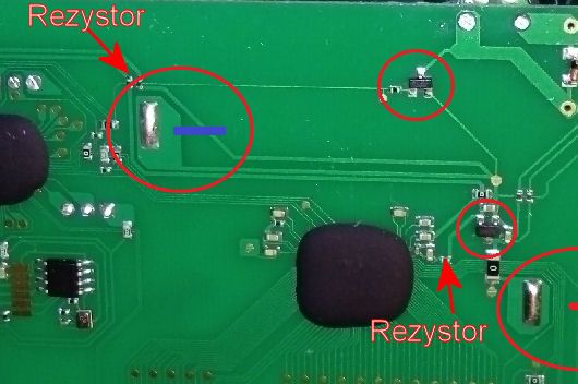

    Posiadam stację pogodową [Techno Line WS 9274 DCF] w którą prawdopodobnie włożono odwrotnie baterie.
    Mógłby ktoś podpowiedzieć co to za elementy (zaznaczone na zdjęciach)? Obstawiam że to one mogły ulec uszkodzeniu.
    ten H1A to według s-manuals.com to MMBT3904 .
    Nie mogę jednak nic znaleźć na temat elementu N080. Wie ktoś co to może być?
    • Identyfikacja elementów w stacji pogodowej Techno Line WS 9274 DCF - MMBT3904, N080 DSC_2028_crop.JPG (1.8 MB) Musisz być zalogowany, aby pobrać ten załącznik.
    • Identyfikacja elementów w stacji pogodowej Techno Line WS 9274 DCF - MMBT3904, N080 DSC_2031_N080.JPG (3.04 MB) Musisz być zalogowany, aby pobrać ten załącznik.
    • Identyfikacja elementów w stacji pogodowej Techno Line WS 9274 DCF - MMBT3904, N080 DSC_2032_H1A.JPG (2.5 MB) Musisz być zalogowany, aby pobrać ten załącznik.

    Zaznaczyłeś dwa kółka na ostatniej fotce, ale nie widać oznaczeń na tych elementach. Daj szansę sobie pomóc.
  • #4 18969211
    Sojeros
    Posty: 115
    Pomógł: 2
    Ocena: 5
    Widać, widać, tylko to ostatnie zdjęcie powinno być jako pierwsze i powinno być obrócone o 180 stopni.
    Pierwszy element (bliżej zasilania) to: N080 (?)
    Drugi element to: H1A
    obróciłem zdjęcie, teraz bardziej czytelne.

    1A - BC846A ale wątpliwe jest jego uszkodzenie - tranzystor można sprawdzić.
    Zalanych układów nie ma jak sprawdzić a to jest przyczyną uszkodzenia; nie ma tam zabezpieczeń przed odwrotną polaryzacją.
    Można zmierzyć prąd jaki pobiera stacja, jak jest duży to są uszkodzone zalane układy

    W którym miejscu na płytkę dochodzi zasilanie?
  • #7 18970192
    Sojeros
    Posty: 115
    Pomógł: 2
    Ocena: 5
    @ojciec, czemu BC846A a nie MMBT3904?
    Prąd sprawdzę, zobaczymy.
    a ten element "N080" co to może być?
    @jarek_lnx, poniżej fotka. Zasilanie 4,5 V.

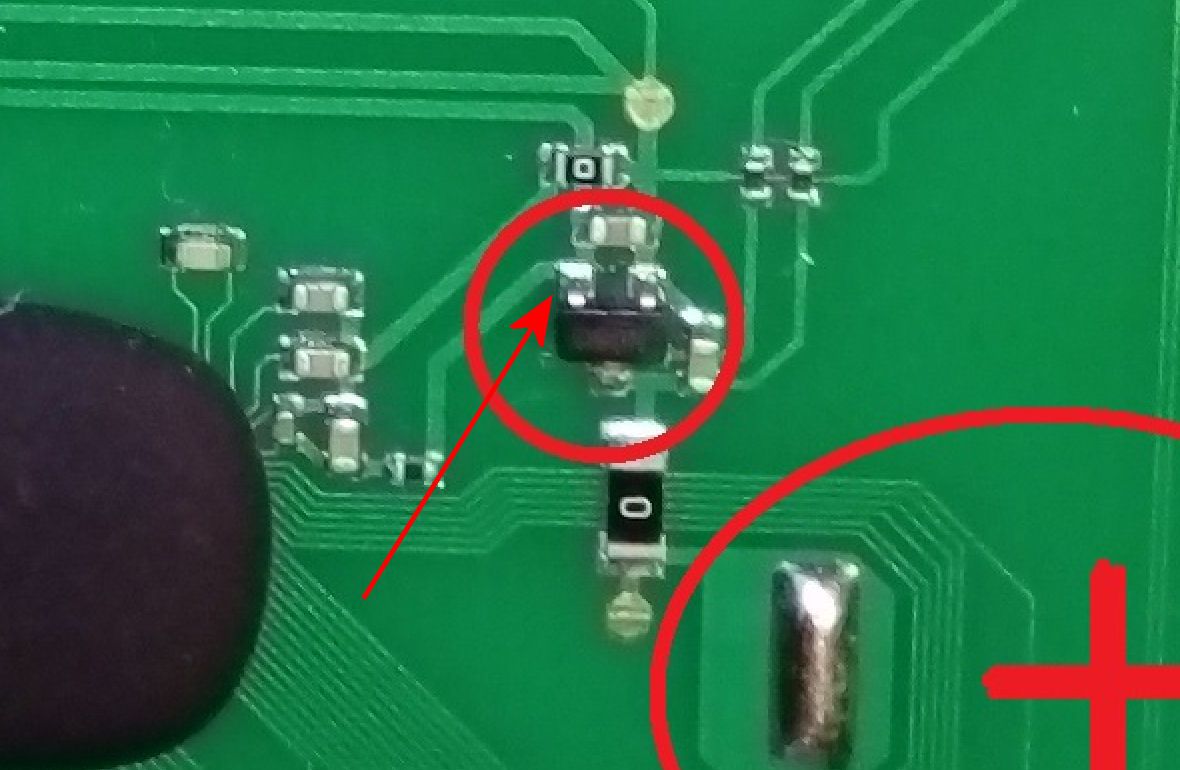

    Do N080 - dochodzą do jego wyprowadzeń +/-, mi to wygląda na reset, daje impuls (lub daje masę) po włączeniu zasilania.
    Zobacz miernikiem (jak nie masz oscyloskopu) co się dzieje zaraz po włożeniu baterii, czy nie pojawia się napięcie na wyprowadzeniu (strzałka) a po chwili opada; zrób pomiar względem masy oraz względem plusa.
    Może reset został uszkodzony, może też być na zwarcie. Zmierz pobór prądu z baterii.
    Jak nic się nie dzieje na wyprowadzeniu resetu (strzałka), ostrożnie trzeba by go wylutowac lub odłączyć (jeżeli reset nie przywiera zasilania) go od sterownika wyświetlacza, procesora i DCFu - sygnał dochodzi do nich przez prawdopodobnie zerowe rezystory z tego resetu.
    Bez resetu stacja może mieć duże kłopoty z uruchomieniem tych trzech bloków ale powinna za którymś razem przy wkładaniu baterii wystartować, błednie coś pokazać.
    Nie proponuje aby zwierać do masy/do plusa i wytwarzać sztuczny impuls bo nie wiadomo co tam się pojawia i czy nie ma jakiegoś ograniczenia prądowego ;brak dokumentacji do N080.
    Bo teraz to chyba jest całkowicie martwa, nic nie ma na wyświetlaczu.
    Jakby dała znak życia jest nadzieja, że sterownik wyświetlacza, procesor i DCF są sprawne, wtedy by pozostało wymiana układu resetu.

    Jeżeli to reset to chyba powinien dawać "plusa" (patrząc dalej na kondensatory).
    Po włożeniu baterii nie zauważam (na mierniku) żadnych zmian. Względem masy - 0V, względem plusa - ok. napięcie zasilania (4,78V). Punkt ten nie ma zwarcia z "minusem".
    Stacja nie pobiera prądu z baterii (chociaż ładowane są kondensatory. Po odłączeniu baterii napięcie spada do zera w ok 30 sekund).
    Po odlutowaniu elementu N080 układ "pracuje" bez zmian. Ciężko się pobawić wkładaniem (i wyciąganiem) baterii bo układ, po odłączeniu baterii, przez dłuższy czas trzyma napięcie. Kilka razy spróbowałem (odłączałem baterie, zwierałem układ, wkładałem baterie) i niestety bez efektów .
    Za cholerkę nie mogę zweryfikować tego elementu (N080). Wydaje mi się że jest on w obudowie SC-59 (pomiar: D/S/G 3/1,55/1,15 [mm]). Ale nic mi nie pasuje. Co oznacza podkreślenie pod "zerem"?
    Mógłbyś mi podać model jakiegoś przykładowego "resetu"?

    Ale to raczej nie reset bo to jedyna droga zasilania podzespołów (sterownik wyświetlacza, procesor i DCF). Może to jakiś stabilizator? Po jego wylutowaniu nie ma na nim żadnych zwarć. Może spróbować i podać, w miejsce zaznaczone przez Ciebie strzałką, stabilne napięcie np. 3,3V?
  • #12 18989131
    yogi009
    Posty: 14697
    Pomógł: 850
    Ocena: 2658
    Można to zrobić startując z napięciami od dołu. Popatrz co tam jest zasilane, może po opisach na chipach dojdziesz, jakiego napięcia oczekują te półprzewodniki.

    Jeszcze raz przyjrzałem się jak to jest połączone i nie wiem dlaczego poszedłem w kierunku resetu, zmyliła mnie też liczba warstw, dodatkowo ten znaleziony o takim samym kodzie (inne napięcie) okazał się, że to stabilizator.
    Post #8 jest błędny.
    Z 4,5 V by robił 3,3V; LDO 3,3V ?
    Podłącz napięcie 3V z jakimś ograniczeniem typu szeregowy rezystor

    Ok,
    zasiliłem stację dwoma bateriami (2x1,59V =3,18V) przez rezystancję 2x 100 Ohm (tylko taką tutaj mam).
    Wyświetlacz się w pełni zapalił i w takim stanie zostaje (zawsze przy włożeniu baterii na chwilę się w pełni zapalał).
    W tym czasie stacja pobiera prąd o wartości 6,7mA. Tym samym napięcie na stacji wynosi: 1,87V.
    O! po 2 minutach wyświetlacz zgasł i buzer zaczął wyć (naładował się kondensator i zadziałał H1A?).
    Napięcie na stacji spadło do 1,32V
    No to wyrzuciłem jeden opornik, napięcie na stacji wzrosło do 3V i stacja ruszyła. Wyświetla godzinę, temperaturę. Tylko coś nie chce się połączyć z czujnikiem zewnętrznym (niby próbuje ale ale bez rezultatu), może jeszcze za niskie napięcie (świeci ikonka baterii).
    No to lecimy dalej. Dwa rezystory połączone równolegle (czyli 50 Ohm). Napięcie na stacji 3,08V. Stacja działa! Czujnik zewnętrzny połączony! Nie wiem jak DCF ale pewnie też będzie chodził. Brakuje mu jeszcze trochę napięcia bo ikonka baterii nadal świeci.
    Powiedzcie jeszcze koledzy co wrzucić zamiast N080?
    Najlepiej coś co by również padło przy odwrotnej polaryzacji. LDO 3,3V będzie ok?

    No, masz tam albo 3V, albo 3,3V. Może coś takiego wystarczy:
    https://botland.com.pl/pl/regulatory-napiecia...stabilizator-ldo-33v-mcp1700t-smd-sot-23.html
    https://elbrod.pl/stabilizator-ldomcp1700t3302e-3-3v-sot23-p-2956.html
    http://electropark.pl/stabilizatory-napiecia-...0t3302-3-3v-0-25a-stabilizator-ldo-sot23.html
    Sprawdź pinout i zapotrzebowanie stacji na prąd.
    https://ww1.microchip.com/downloads/en/Device...P1700-Low-Quiescent-Current-LDO-20001826E.pdf
    Low Drop 0,18V. Maksymalne napięcie na wejściu 5,5V.

    Jeżeli faktycznie masz tam zasilanie 4.5V, a stabilizator LDO potrzebuje pożreć ok. 0.3V, zostaje Ci prawie 1V rezerwy. Czyli możesz szeregowo włączyć ochronną diodę schottky - ona pożre ok. 0,3V. I mieścisz się w tym całym LDO. BAT85 ma maksymalny prąd ciągły na poziomie 200mA, poszukaj czegoś trochę mocniejszego i po sprawie.

    Wstawiłem jednak MPC 1700t3302/3,3V. Stacja pracuje prawidłowo.
    Dzięki za wszelkie wskazówki i podpowiedzi.
