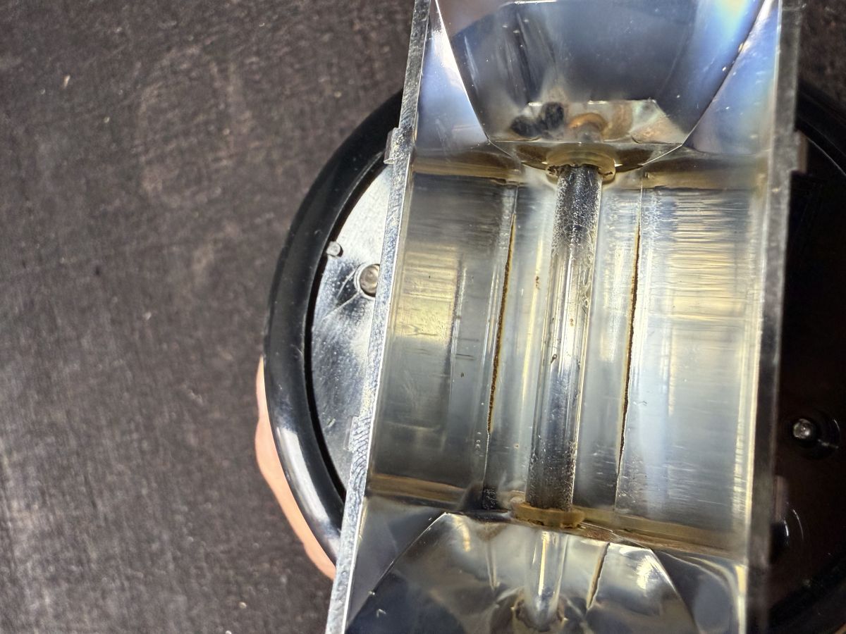

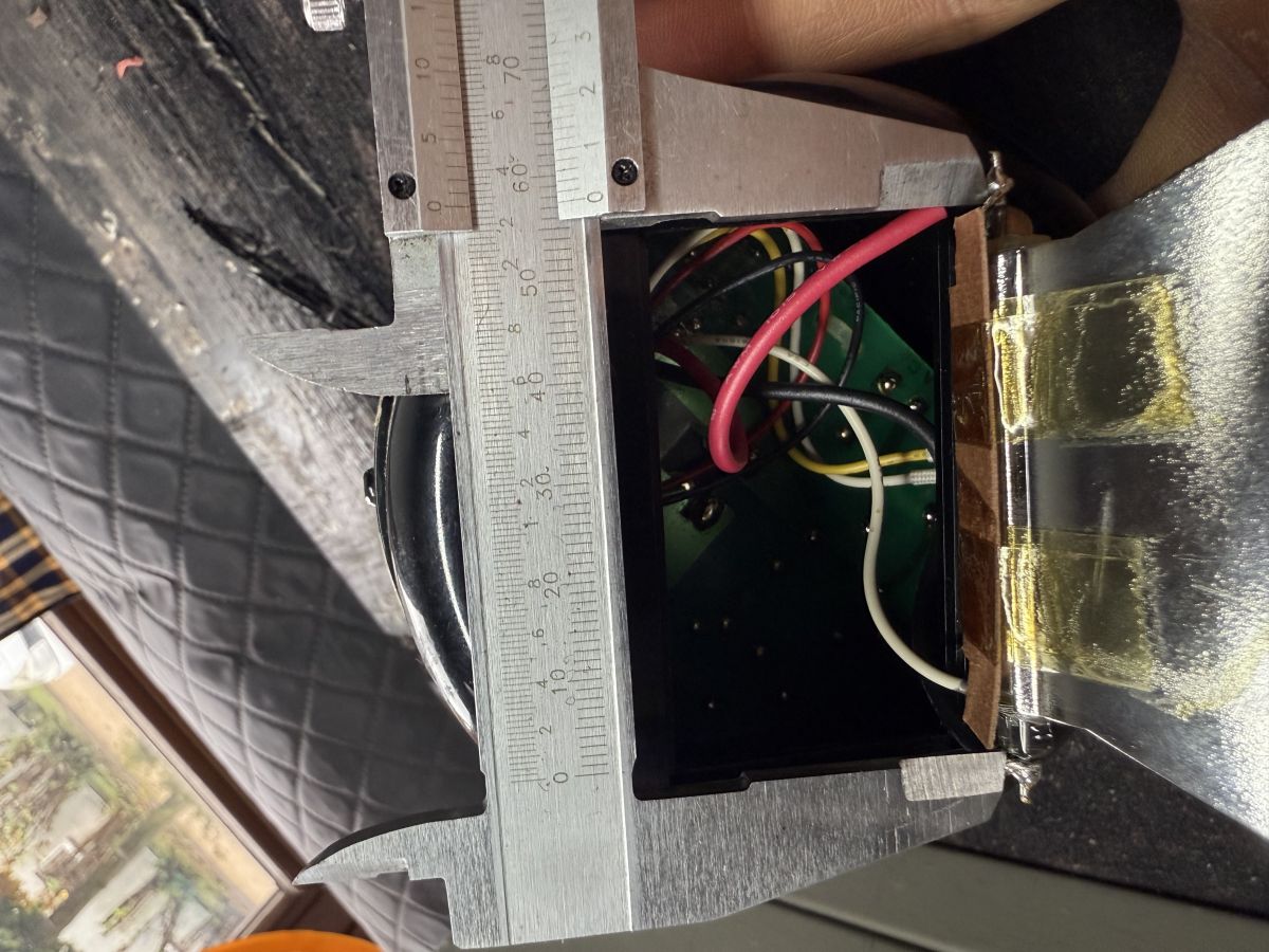

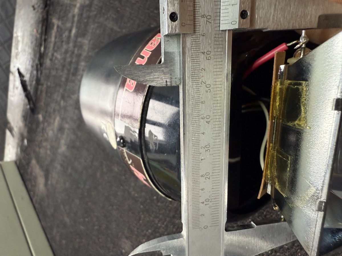

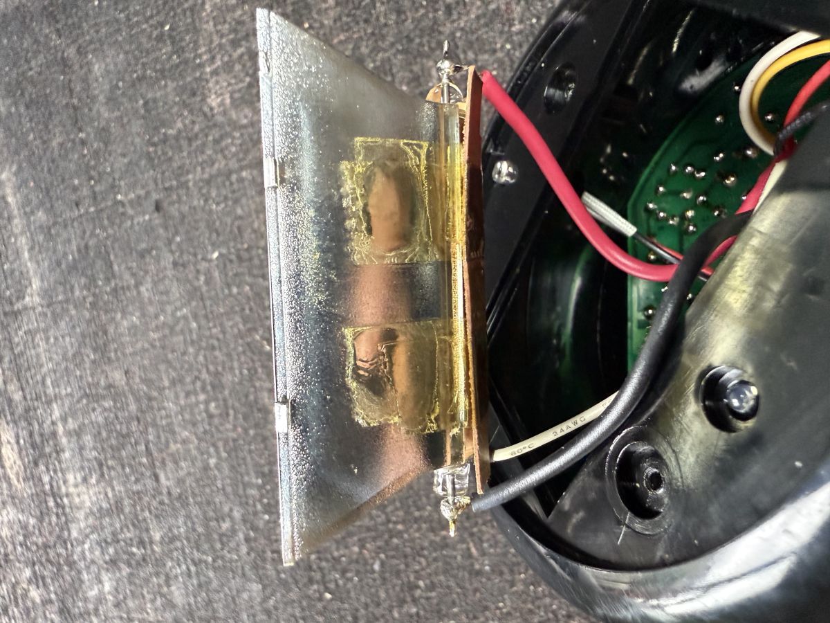

    Cześć, kupiłem stare lampy błyskowe (stroboskopowe) do zdjęć. Jest to model HAMA SF-28. W jednej z lamp jest spalony palnik. Bezpiecznik cały. Pytanie do Was: czy dostanę jeszcze gdziekolwiek palnik tego typu do tej lampy? Zdaje sobie sprawę, że są to stare lampy i zapewne nie produkują już takich palników. Ale może nawet u chinola by się dostało. Jestem kompletnym laikiem w elektryce oraz fotografii i po prostu nie wiem, gdzie i jak szukać czegoś takiego. Po modelu lampy nic nie da się znaleźć (muszą być bardzo leciwe). Ale może miałby ktoś jakiś pomysł? Obdzwoniłem wszystkie sklepy i hurtownie elektryczne w mieście i nikt nie ma czegoś takiego.
    Dane techniczne lampy:
    Moc
    ~70 Ws, guide number 28
    przy ISO 100
    Wkręcana w gniazdo E27
    (230 V)
    Wyzwalanie – wykrywacz błysku (slave), przycisk testowy,
    Kontrola gotowości
    Wskaźnik gotowości błysku (ready indicator)
    Wnętrze lampy błyskowej HAMA SF-28 z przewodami i suwmiarką mierzącą obudowę
    Lampa błyskowa HAMA SF-28 z widoczną miarką suwmiarki przy obudowie.
    Spalony żarnik lampy błyskowej HAMA SF-28 zamontowany na odbłyśniku.
    Zbliżenie na spalony żarnik w lampie błyskowej HAMA SF-28 z odbłyśnikiem.
    Będę wdzięczny za pomoc :)
    To nie jest żarnik. Szukaj pod nazwą palnik.

    booble mało wyników zwraca. Głupią nazwę powiela bot. Weź to rozbierz i zobacz czy palnik to podkówka, czy prosta rura. Może będzie go widać przez klosz. Później szukaj palnika o takim kształcie i zbliżonych parametrach (natężenie światła, napięcie pracy, napięcie wyzwalania. Z tego natężenie i napięcie pracy kolejno coraz mniej ważne).

    Dokładnie. Już próbowałem na różne sposoby: „żarnik”, „palnik” — ciężko. Już u producenta żarników do stroboskopów próbowałem i też nie mają.
    A jest to prosty element, bez żadnych zagięć, tak jak widać na foto.

    Zmierz jego wymiary. Może po wymiarach się uda znaleźć. Chińczyk głupio to nazwał, głupcy mają Chińczyka za wyrocznię. Kto u nas produkuje palniki ksenonowe do lamp błyskowych?? Jak zmierzysz tę rurkę, to może u Chińczyka kupisz jakkolwiek ją nazwał.
    Dawno temu naprawiałem lampę z uszkodzonym transformatorem wyzwalającym błysk. Usunąłem stare uzwojenie, nawinąłem nowe i ruszyła. Może palnik z lampy elektronika będzie pasował wymiarami? W razie czego mam taki mało używany.
