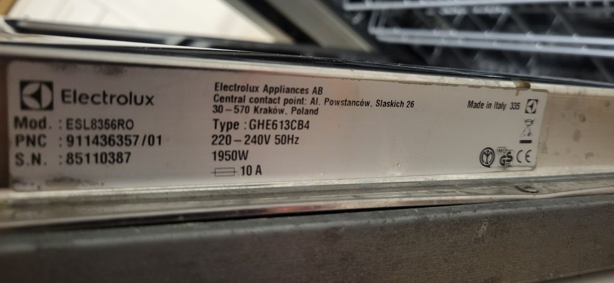

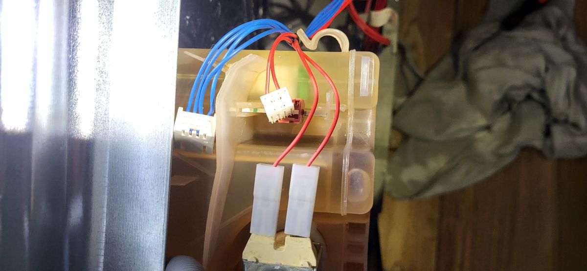

    Witam wszystkich.
    Od jakichś kilku dni walczę z naprawą mojej zmywarki Electrolux ESL. Na początku błąd i20, później i40. Operacja się udała, pacjent przeżył. Wymieniony został czujnik poziomu wody, presostat. Uszkodziłem wiązkę, która szła do presostatu, rozsypała mi się kostka do niego. Załatwiłem nową, z kostką, połączyłem kabelki i działa. Zmywarka myje, pracuje, ale po załączeniu do sieci panel sterowania załącza się samoczynnie. Nigdy tak nie było. Jak wyłączę przyciskiem on/off, za chwilę znowu się zapala. Nadmienię, że od spodu zmywarki przy zasobniku wody i soli została mi jedna kostka, której, za chiny ludowe, nie wiem, gdzie mam wpiąć. Może to jest przyczyną, a może tak ma być, może ma być luźna. Nie wiem, nie pamiętam i proszę o pomoc w zdiagnozowaniu problemu. Dziękuję
    Tabliczka znamionowa zmywarki Electrolux ESL8356RO z danymi technicznymi
    Zbliżenie na złączki elektryczne i przewody zmywarki Electrolux ESL

    Niebieska to port serwisowy - zostaw w spokoju.
  • #3 21687062
    Wolus1234
    Posty: 11
    Ok. Dzięki. Czyli jedno już odpada. A jakieś pomysły z panelem sterowania, który sam się włącza?
