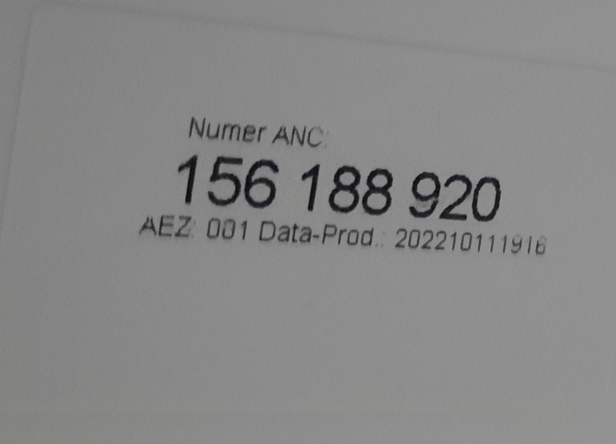

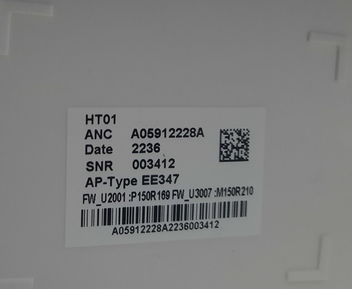

  • #10 21646783
    pilichpilichpilich
    Posty: 6
    Zdjęcia naklejek z dekla za zmywarką. Wadliwa seria?
    Naklejka z numerem ANC 156188920 i datą produkcji 202210111916 Etykieta z numerami seryjnymi i kodami na plastikowej obudowie urządzenia

  • #13 21646837
    AsReeX
    Poziom 40  
    Posty: 4552
    Pomógł: 687
    Ocena: 1584
    pilichpilichpilich napisał:
    Wadliwa seria?
    Właściwie powinienem napisać, że począwszy od A0591227A ... A00591228A to kolejna / następna rewizja.
