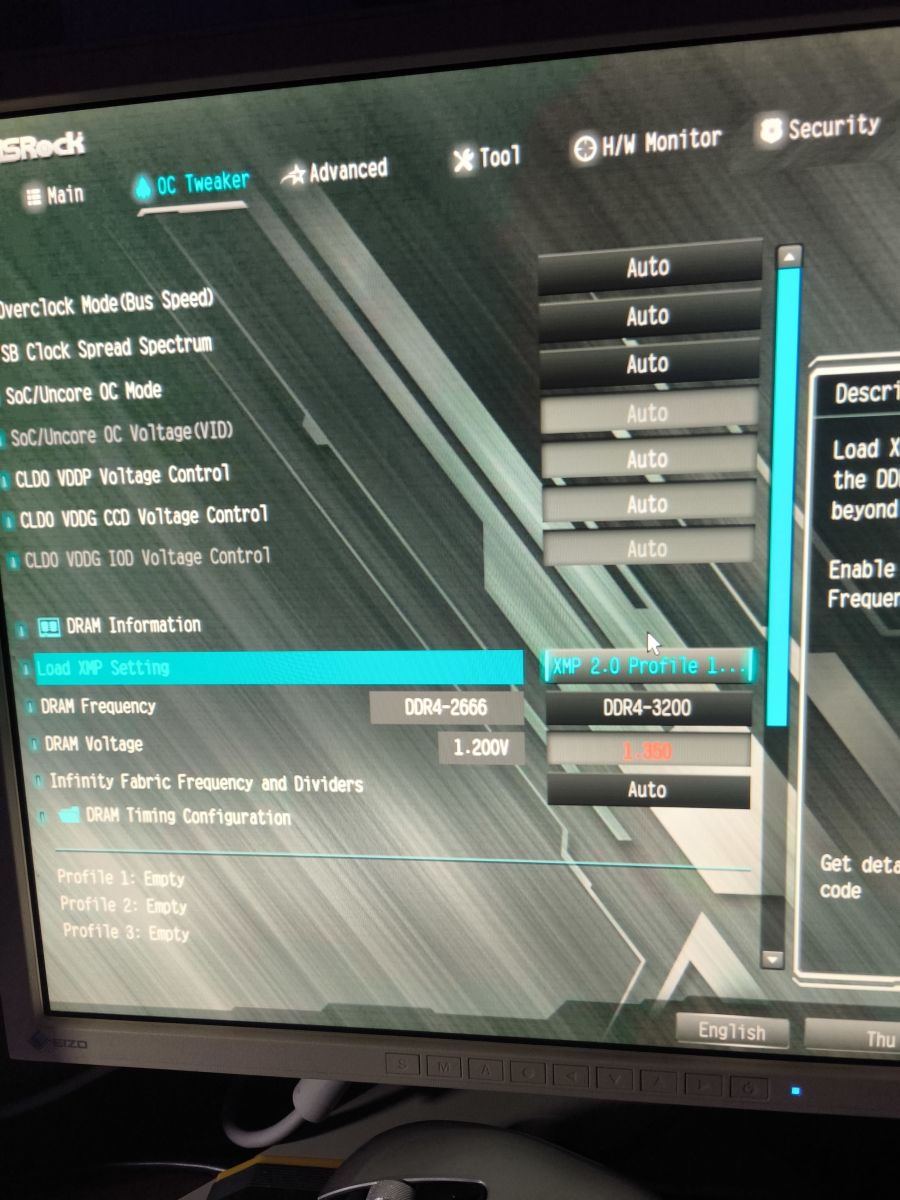

    Czy profil XMP jest bezpieczny? Mam ustawione na 2666 MHz, ale moje kości powinny też chodzić na 3200 MHz. Najbardziej martwi mnie to napięcie 1,35 V. Mam Ryzen 5 4600G i RAM Mushkin Redline 16 GB.
    Ustawienia BIOS z wybranym profilem XMP dla pamięci DDR4-3200 przy napięciu 1,35 V

    Masz włączony profil XMP dla pamięci wiec 3200 1.35V - wszystko jest ok.

    Ustawienia z obrazka pokazują, jeśli dobrze interpretuję te ustawienia, że domyślnie było DDR4-2666, ale (ze względu na użycie XMP) zostało ustawione DDR4-3200, tak samo domyślne napięcie 1.20V zostało podbite do 1.35V. Szybsze pamięci z reguły wymagają delikatnego podniesienia napięcia. Twoja pamięć będzie działać na DDR4-2666 przy napięciu 1.20V, ale przy DDR4-3200 potrzebuje 1.35V i to jest w porządku, tak ma być.
    Jest ono prawidłowe dla posiadanej pamięci, inaczej producent by nie zapisał w XMP informacji, żeby takie napięcie po włączeniu profilu było ustawiane.

    Pamięci te mają radiator i niezbyt agresywne ustawienia. Przy domyślnym ustawieniu XMP nawet przy słabej wentylacji nic im się nie stanie.
