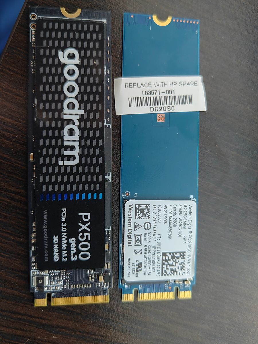

    Witam. Kupiłem nowy dysk do laptopa.
    Dysk czarny, nowy, 512 GB.
    Niebieski, stary.
    Po włożeniu BIOS nie widzi dysku, gdy jest zamontowany.
    Mój dysk ma takie małe 2 wycięcia.
    Nowy ma tylko 1.
    Czy przez to nie działa?
    Dwa dyski M.2 obok siebie, jeden z jednym, drugi z dwoma wycięciami w interfejsie

    Witaj.
    Biorąc pod uwagę, że oba dyski działają na PCIe, oba powinny działać.
    Podaj model laptopa i napisz, w którym miejscu spodziewasz się, że dysk będzie widoczny - jeśli w opcjach Boot, to tam nie będzie, ponieważ nie ma na nim bootloadera UEFI jeszcze, ale sam instalator systemu powinien dysk zobaczyć, jeśli laptop go jednak wykrywa.

    Wgrywam Windows z USB, nie widzi też dysku podczas instalacji
    >>21687969
    Model laptopa: laptop HP 15s fq2011nw

    Laptop jest wyposażony w procesor 11 generacji. Należy wyłączyć VMD w BIOS, jeśli to możliwe, a jeśli nie, to na etapie instalacji dodać sterowniki kontrolera, ponieważ w Windowsie ich nie ma i nie można wtedy odnaleźć dysku.
    Tutaj jest to opisane dla Della, ale dotyczy tak samo każdej innej marki, również HP.
    https://www.dell.com/support/kbdoc/pl-pl/0001...s-can-be-found-during-windows-10-installation

    Ze strony producenta konkretnie dla swojego modelu pobierz sterownik IRST (Intel Rapid Storage) rozpakuj i wrzuć na pendrive . Podczas instalacji przy wyborze dysku wybierz załaduj sterownik i zainstaluj go ręcznie z pendrive . Powinno pomóc jak dysk jest sprawny.

    Może Kolega użyć prawidłowych sterowników do każdego innego laptopa, nie ma to znaczenia. Można również użyć sterowników ze strony Intela.
    Na stronie HP dla wskazanego modelu laptopa jest ten pakiet, należy sobie z niego rozpakować pliki samego sterownika.
    https://support.hp.com/pl-pl/drivers/swdetail...aptop-pc-series/35900344/swItemId/ob-336560-1
