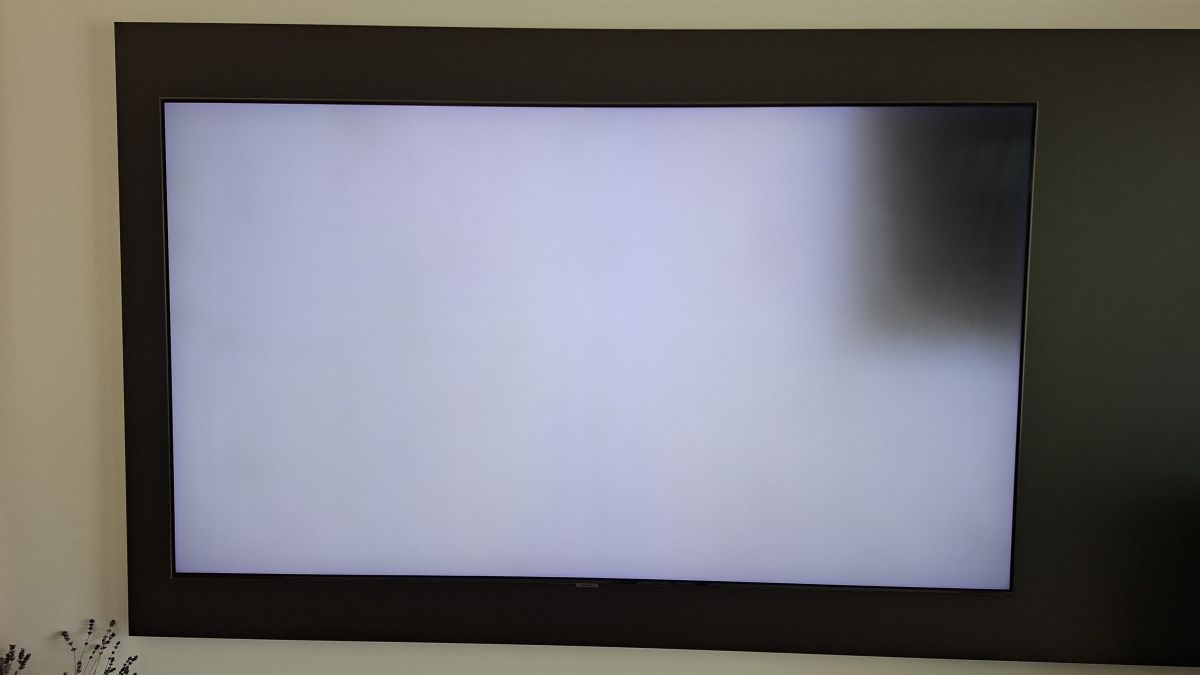

    Mam TV Samsung QE75Q95T, w którym padła jedna część podświetlenia strefowego. Wygląda to jak na załączonym obrazku.
    Chwilę po włączeniu ta strefa miga kilka razy i gaśnie.
    Jakie są prognozy, ewentualne koszty? Czy mając dość dobre zdolności manualne i średnie ogarnianie elektroniki, jest szansa coś podziałać samemu, czy raczej skończy się to wygenerowaniem elektrośmiecia?
    Telewizor z nierównym podświetleniem, ciemna plama po prawej stronie ekranu

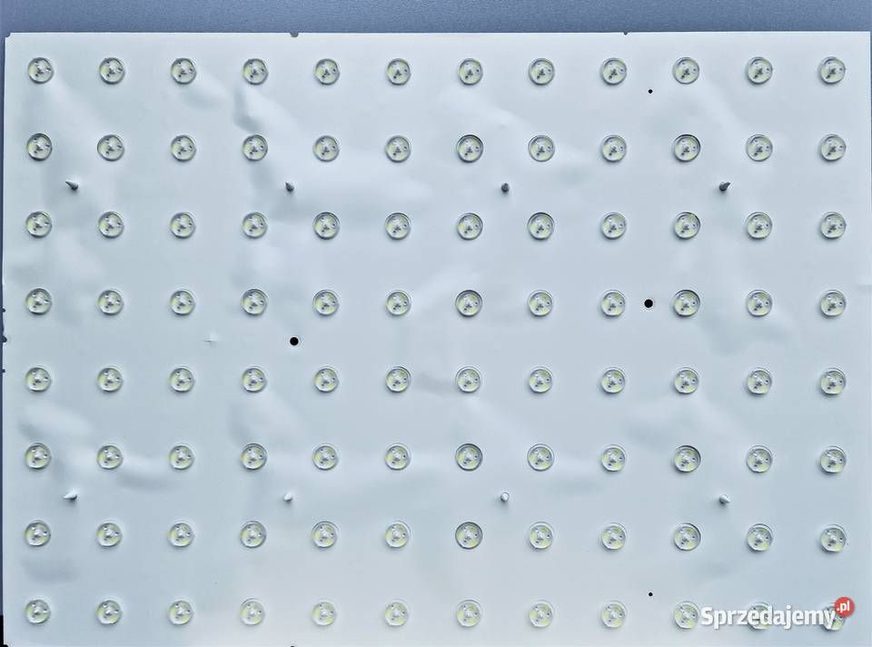

    Znalazłem rzekomo nowe (tanio i blisko), ale nie wygląda to idealnie. Panel z LED-ami jest dość giętki, może się to tak pofałdować, czy raczej ktoś się z tym nie obchodził odpowiednio?
    Panel LCD trzeba odkleić. Mając doświadczenie z wymianą wyświetlaczy w telefonach, da się ogarnąć czy nie bardzo?
    Pofalowany panel LED z diodami ułożonymi w siatkę na białym tle
    W serwisie wymiana pewnie przekroczy połowę wartości TV. Chyba nieopłacalna.

    Są nowe ustalenia. Jak zmniejszę jasność do 18 (maksymalna wartość to 50) to podświetlenie działa prawidłowo. Jak zwiększam jasność to przy wartości 20 pojawiają się migotania, a przy 24 strefa gaśnie. Zmniejszeniejasności nie powoduje ponownego włączenia tej strefy, dopiero restart tv pomaga.
    Czy to w dalszym ciągu wskazuje na problem z samym podświetleniem czy może to być wina czegoś innego? Dziwne że gaśnie od razu około 6 ledów jak każdy może być wysterowany osobno.

    >>21688403 Na 100% problem z podświetleniem, niestety ze względu na wielkość ekranu - w tym modelu istnieje duże ryzyko uszkodzenia matrycy podczas naprawy. Wymieniając tylko fragment podświetlenia istnieje
    możliwość, że będzie się różnił odcieniem bieli. Wymiana kompletu to już znaczący koszt i przy aktualnych cenach nowych TV, naprawa raczej nieopłacalna.

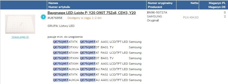

    Orginalne w Samsungu kosztuje 206 zł netto za szt. razy 10, to już kwota nie do przyjęcia. Podróby są różnej jakości i mogą być czasem widoczne rozjaśnienia w postaci kółek. Ten model nie jest łatwy do naprawy.

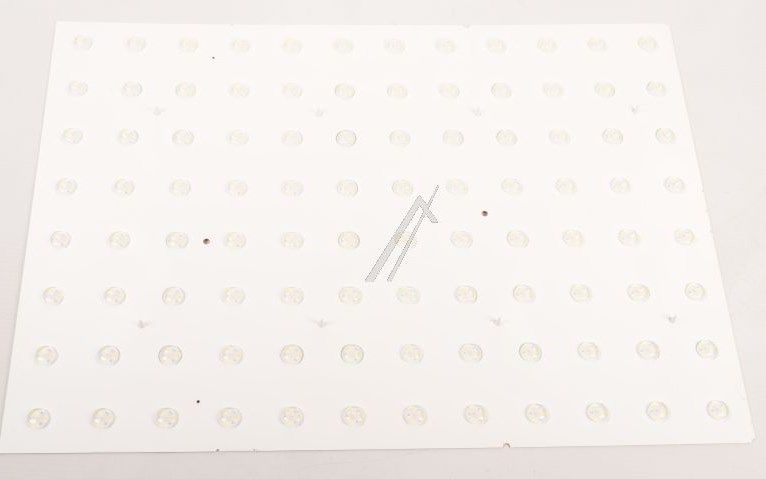

    To ja chyba czegoś nie rozumiem. Całe podświetlenie to mata z 96 LED-ami (8x12). Wymienia się całą bez kombinowania. Jedyny problem to zdjęcie panelu LCD — jest, zdaje się, klejony do ramy.
  • #8 21689938
    cmiros
    Posty: 25
    Pomógł: 4
    Ocena: 10
    W panelu jest 10 takich segmentów, aby wszystkie świeciły równo i tą samą barwą, należałoby wymienić wszystkie, ale to już kwestia wyboru.
  • #9 21690161
    paczu
    Posty: 41
    Ocena: 10
    Ok, czyli nie rozumiałem tego dobrze. Sądziłem, że taki panel jest podświetleniem całości i ma 96 stref local dimming. Teraz jasne. Wymiana wszystkich mija się z celem. Jednego można zaryzykować.
