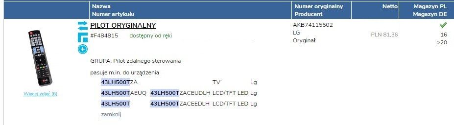

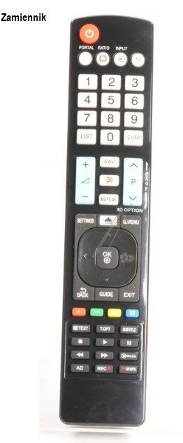

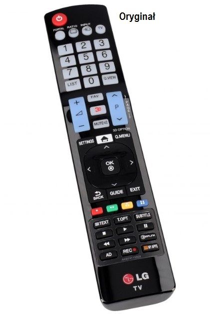

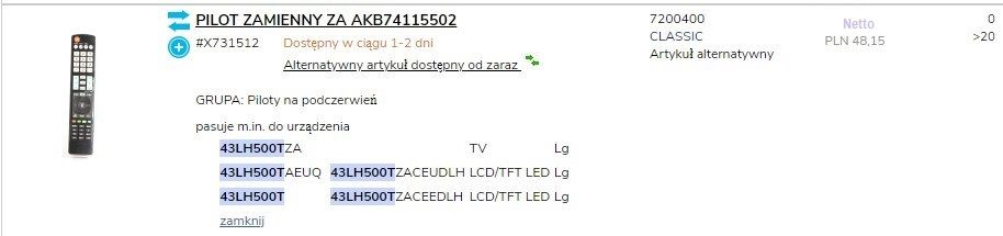

    Niestety jest bez oryginalnego pilota
    Pilot do kupienia
    Pilot LG AKB74115502 do telewizorów 43LH500T, dostępny w magazynie Czarny pilot z przyciskami, zamiennik za model AKB74115502, lista zgodnych modeli LG
    Pilot LG do telewizora z wieloma przyciskami funkcyjnymi i numerycznymi Czarny pilot zdalnego sterowania z kolorowymi i numerycznymi przyciskami
✨ Model telewizora LG 43LH500T często ma problemy z włączaniem, co najczęściej wynika z uszkodzenia przetwornicy zasilania (inwertera) lub elementów na płycie zasilającej. Wymiana tych części jest możliwa, jednak dostępność oryginalnych komponentów może być ograniczona, co wpływa na opłacalność naprawy. W przypadku uszkodzenia przetwornicy lub zasilacza naprawa jest technicznie wykonalna, ale ze względu na niską wartość rynkową modelu i potencjalne koszty części, warto rozważyć, czy naprawa będzie ekonomicznie uzasadniona. Części zamienne można próbować pozyskać z innych uszkodzonych egzemplarzy lub zamienników, jednak nie zawsze gwarantuje to trwałość naprawy.
