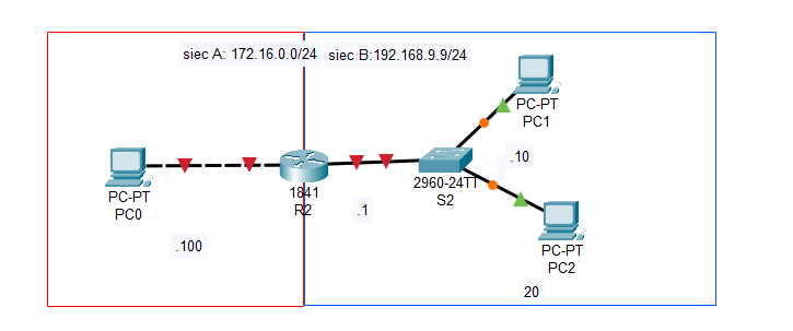

    Witajcie,
    Jestem początkującym i mam problem z prostą topologią w Cisco Packet Tracer. Nie mogę uzyskać komunikacji między komputerami w różnych sieciach, a prawdopodobnie robię gdzieś głupi błąd, którego nie widzę.
    Topologia z routerem łączącym dwie podsieci: 172.16.0.0/24 i 192.168.9.0/24
    • sieci.zip (47.04 KB) Musisz być zalogowany, aby pobrać ten załącznik.

    Hi,
    W pierwszym kroku trzeba sprawdzić, czy z każdego PC osiągasz za pomocą np pinga z konsoli PC-tow int routera, czyli np z PC0 czy masz ping-a na adres routera od strony sieci 172.16.0.0/24 , tak samo ze strony PC1 i PC ze strony sieci 192.168.X.X
    Jeśli to masz to druga rzecz do sprawdzenia, czy na każdym PC masz poprawnie skonfigurowany adres ip oraz maskę siec oraz co ważne bramę domyślna tak aby każdy PC wiedział , gdzie wysłać ruch sieciowy jesli adres docelowy jest spoza jego sieci, bez tego nie ma szans, ze komunikacja pomiędzy sieciami zadziała.
    Z racji , ze masz tylko jeden router wiec siec na nim sa typu "connected" wiec tam żadnego routingu nie trzeba na ta chwile konfigurować, interfejsy routera muszą być w stanie up|up (interfejs|protokół)
    M.
    Aha, interfejsy routera normalnie sa w stanie shutdown, wiec pewnie na na każdym interfejsie routera polecenie: no shutdown.

    adamz74
    Poziom 33  
    Posty: 1287
    Pomógł: 269
    Ocena: 194
    A przede wszystkim trzeba sprawdzić czy pracuje warstwa fizyczna... część połączeń masz na czerwono, więc zobacz dlaczego nie podniosły się interfejsy.
    Pozdr!
