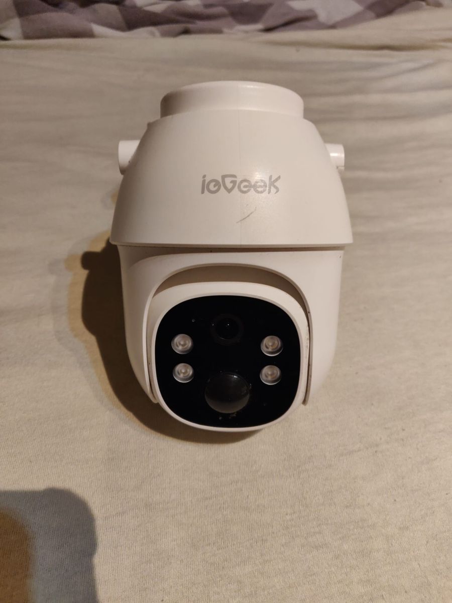

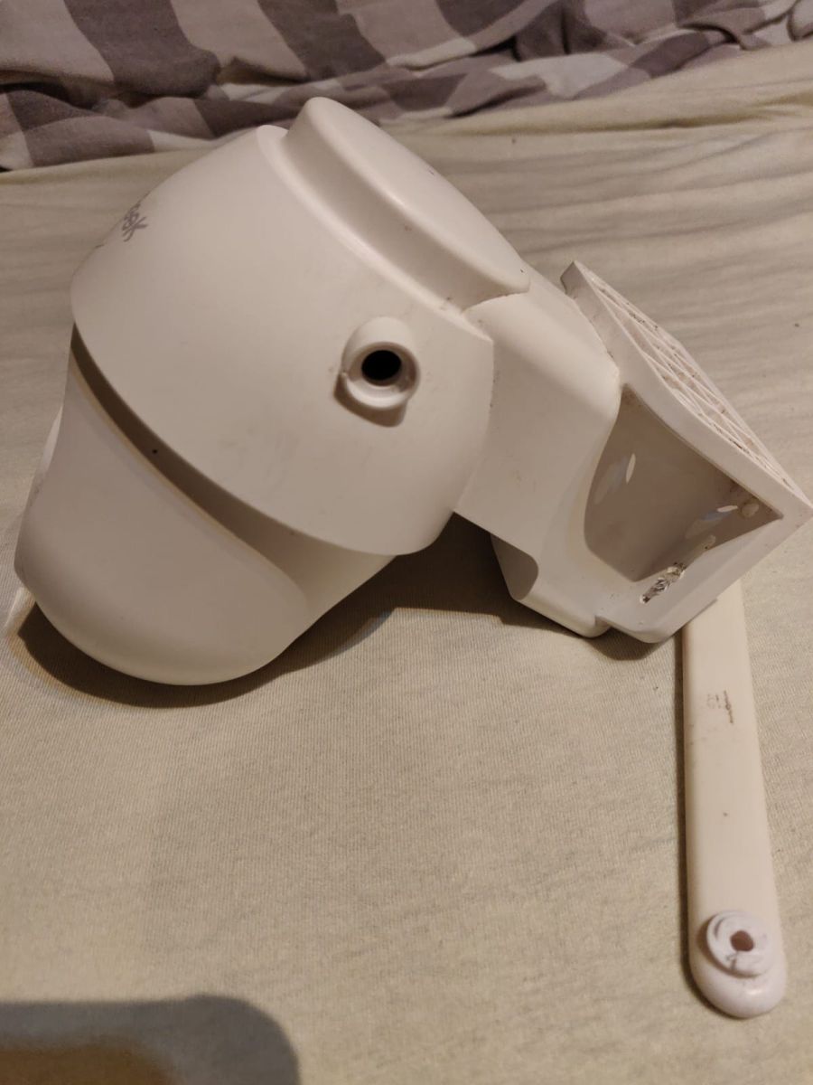

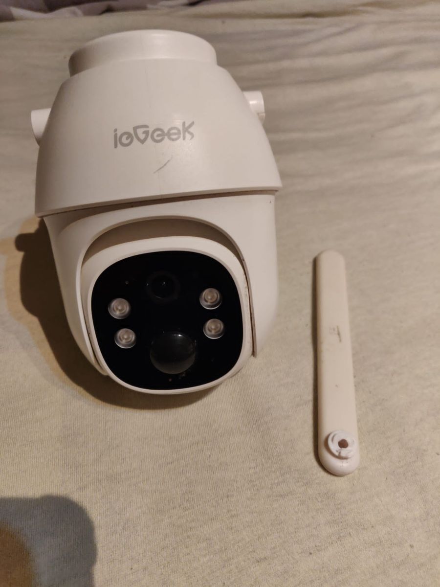

    Witam, szanowne grono. Ostatnio zniszczono mi kamerę na działce, a mianowicie rozwalono antenki GSM. Moje pytanie brzmi: czy możliwa jest wymiana tych anten, czy kamera jest już do utylizacji? Załączam zdjęcia i model. Pozdrawiam wszystkich. Model: TZ-SG330EU-2K, 3 Mpx, 4× zoom, 32 GB SD. Marka: ieGeek
    Kamera ieGeek TZ-SG330EU-2K bez anten, widok z przodu, leży na jasnym materialeZewnętrzna kamera ieGeek z dwoma antenami, panelem solarnym i kartą microSD 32 GB
    Uszkodzona kamera ieGeek z oderwaną anteną GSM leżąca na jasnym materiale
    Uszkodzona kamera ieGeek z urwaną anteną GSM leżącą obok na jasnym materiale

    SeniorCrash napisał:
    Moje pytanie brzmi czy możliwa jest wymiana tych anten
    Antena tutaj to osłonka z tworzywa i kawałek drutu. Osłonkę widzę a drutu nie, więc albo te antenki to taki bajer, albo te przewody ktoś powyrywał z kamery - w tym drugim przypadku zobacz jakie duże sa zniszczenia wewnątrz.

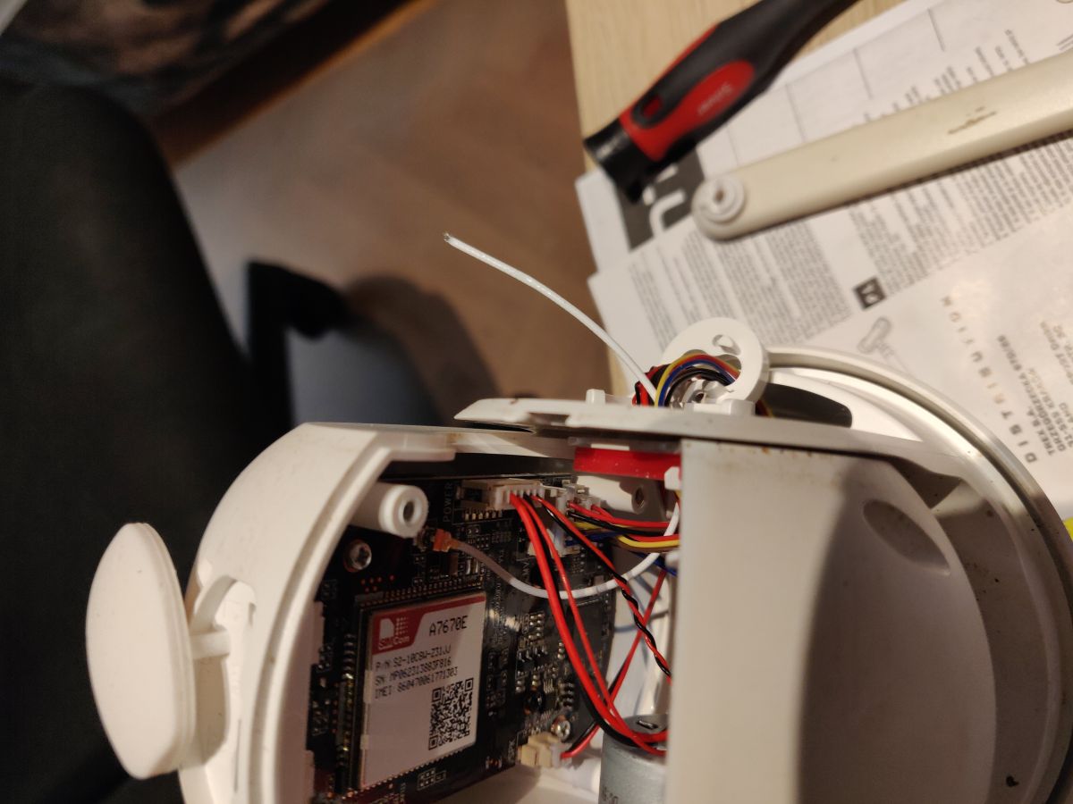

  • #3 21689803
    SeniorCrash
    Poziom 3  
    Posty: 18
    Znalazłem antenkę — ewidentnie kabel urwany. Można coś takiego gdzieś zamówić?
    Wnętrze obudowy kamery z urwanym białym przewodem anteny.
    Jak masz zdolności manualne i trochę zacięcia twórczego to myślę że można by jakieś podłączyć w miejsce oryginalnych.
    Weź oskub ekran z końca tego koncentryka i do żyły środkowej dolutuj 6cm przewodu 0,75mm2. Masz antenkę.

    Dzięki, a mógłbyś sprecyzować, co to jest przewód 0,75 mm² i skąd go mogę pozyskać?

    >>21691266 Przewód o przekroju miedzi 3/4 milimetra kwadratowego.
    Pozyskasz z przewodu od lampki nocnej itp.

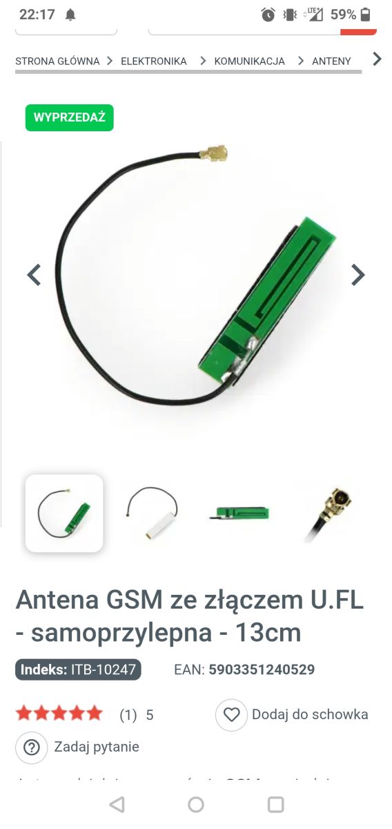

  • #9 21694175
    SeniorCrash
    Poziom 3  
    Posty: 18
    Wstawiłem nową antenę GSM na to złącze U.FL, link do której wstawiałem wyżej, i wszystko elegancko chodzi — kamera łączy się z aplikacją.

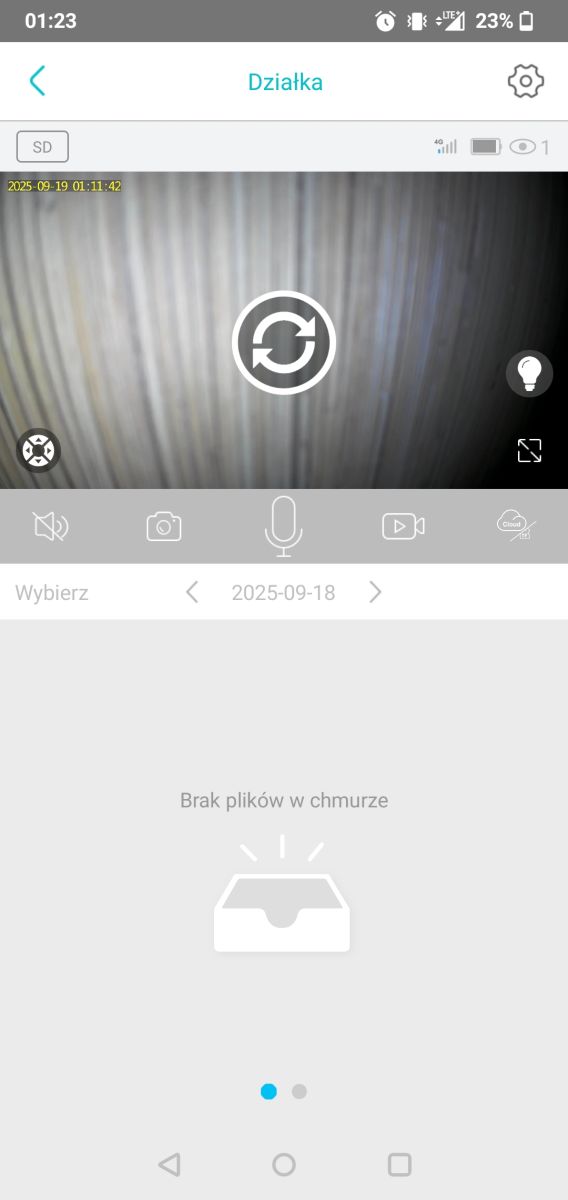

    Zrzut ekranu z aplikacji kamery z podglądem na żywo i słabym sygnałem LTE
    Jednak jest tylko jedna kreska zasięgu, antenki były wzmacniaczami sygnału, zobaczę jak to będzie wyglądało w plenerze
  • #10 21696771
    SeniorCrash
    Poziom 3  
    Posty: 18
    Kamera zainstalowana i wszystko działa poprawnie, zasięg jest dobry. Dzięki.
