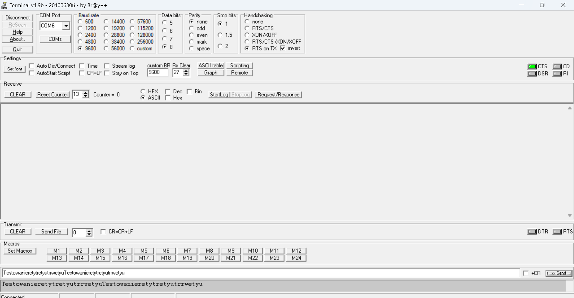

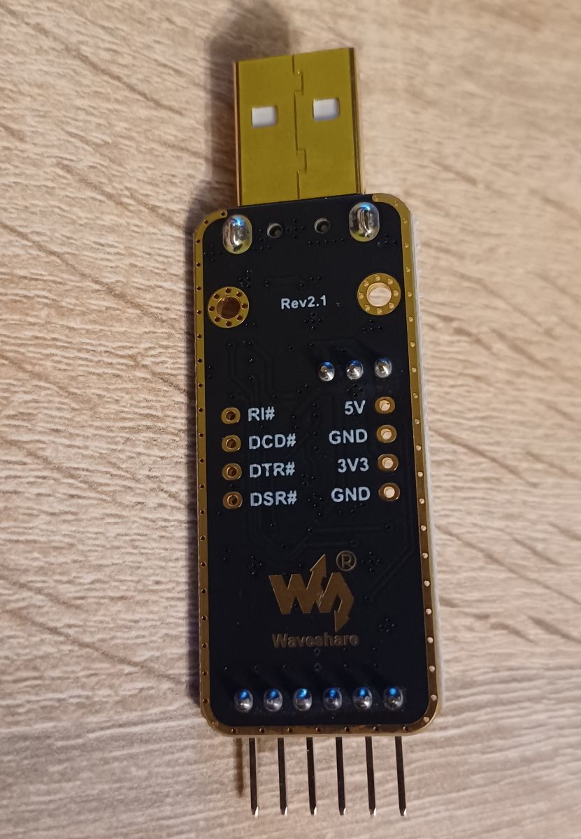

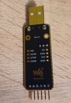

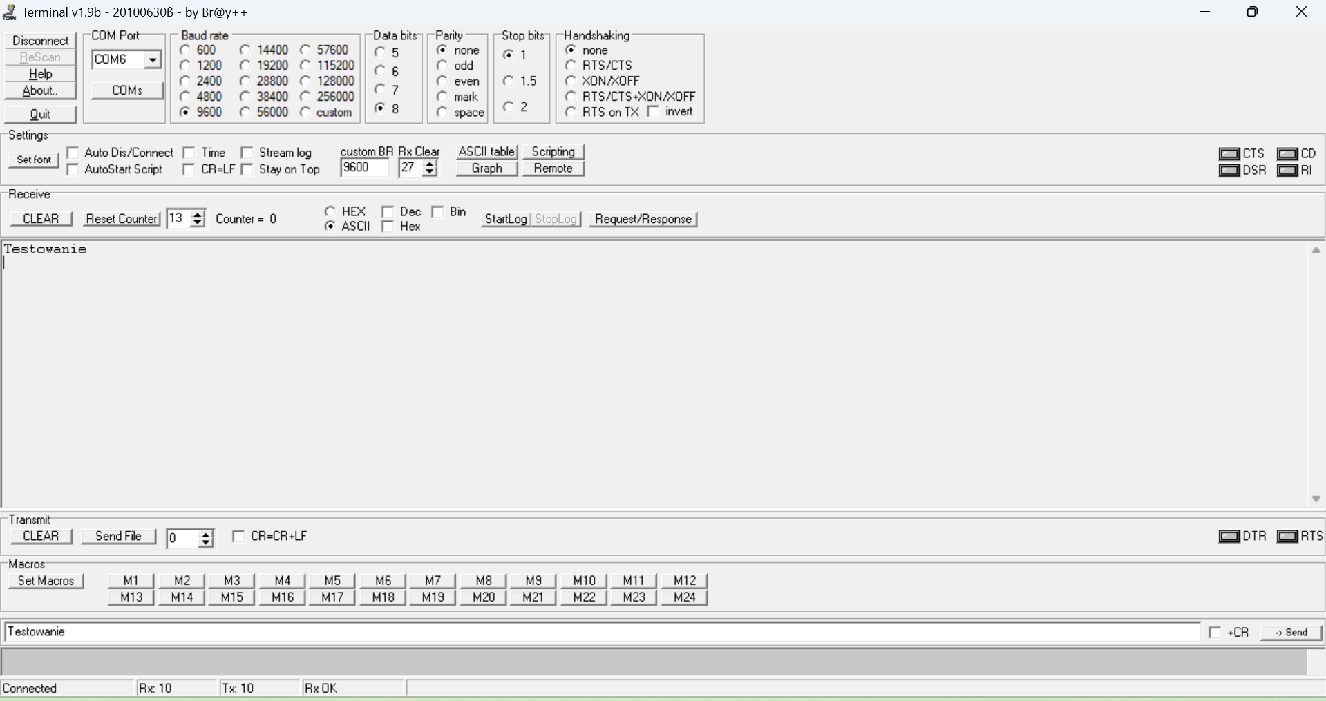

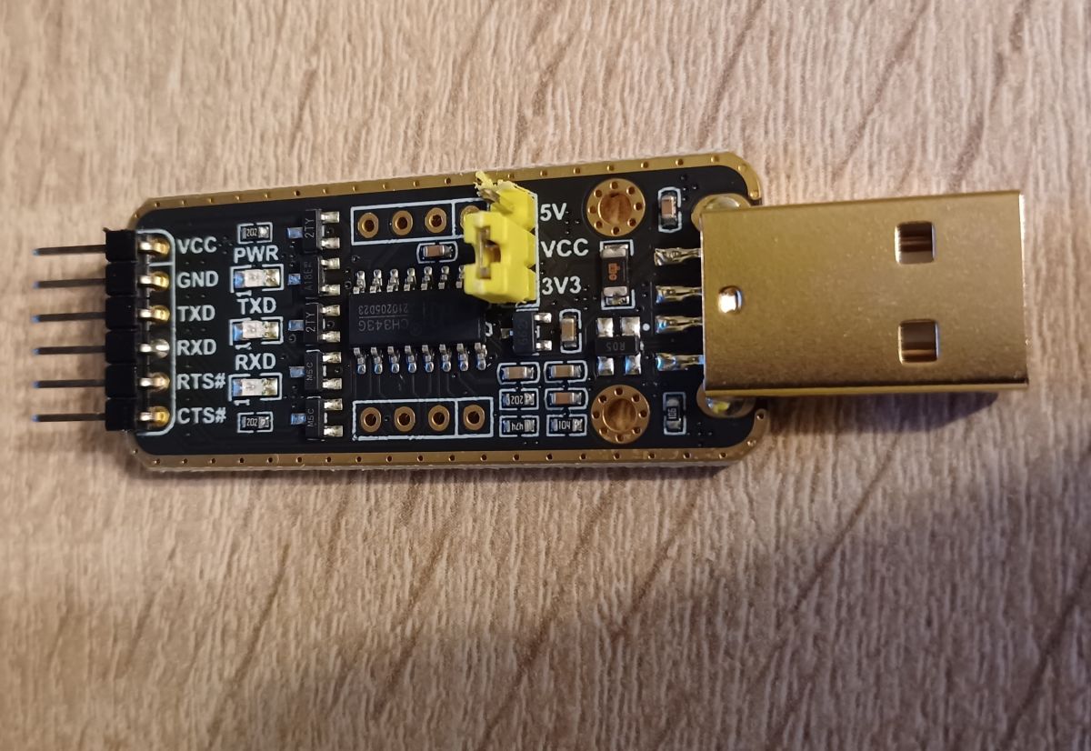

  • #20 21756394
    ElektroMuzyk
    Posty: 247
    Pomógł: 29
    Ocena: 66
    Wracam do tematu:)
    Zakupiłem moduł USB na UART - a dokładnie CH343. Jakie napięcie ustawić? 3,3V czy lepiej 5V?
    Moduł USB na UART z układem CH343 i zworką ustawioną na 5V
    Moduł USB na UART CH343 firmy Waveshare z widocznymi pinami i opisami napięć
    Ma ktoś z Was pomysł jak sprawdzić aktywności pinu RTS?
    Okno programu Terminal v1.9b z aktywnym portem COM6 i ustawionym RTS/CTS
    Tx i Rx na zwarciu prawidłowo działa. Zworki na wtyku kontrolnym to 2-3 i 7-8. Jak przetestować w teminalu Rts/Cts?
    #21 21756499
    tos18
    Posty: 7079
    Pomógł: 1097
    Ocena: 1841
    Połącz RTS z CTS i zaznacz RTS on TX z opcją invert lub nie. obserwuj lampkę CTS.
  • #22 21756595
    ElektroMuzyk
    Posty: 247
    Pomógł: 29
    Ocena: 66
    Tos18
    Interfejs programu Terminal v1.9b z aktywną kontrolką CTS i ustawieniem RTS on TX
    W oknie programu terminala lampka CTS świeci światłem ciągłym. Wybrana opcja RTS on TX z funkcją invert oraz nie powoduje że jak dam wysyłkę to wtedy na module CH343 przez chwilę zapala się dioda Txd.
    Zrobiłem eksperyment i wypiąłem zworkę rts/cts. Wtedy program się zawiesił. Jak włączyłem na nowo to lampka CTS się nie świeciła. Jak na włączonym porcie com znowu spiąłem rts/cts to w terminalu cts się zaświeciło na zielono. Wypięcie wygasza. Więc jak dobrze myślę Pin Rts jest aktywny. Muszę sprawdzić poprzedni adapter.
    Więc na nowo mogę się zabrać za próbę wykorzystania tejże technologii do wymodulowania PWM.
    Dziękuję za wskazówki :)

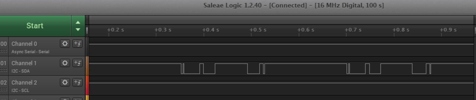

  • #23 21758370
    ElektroMuzyk
    Posty: 247
    Pomógł: 29
    Ocena: 66
    Proszę Państwa!
    Chyba mam sukces. Przy wykorzystaniu prostego pliku *.Bat uzyskałem na pinie RTS sygnał który jest widoczny w analizatorze.
    Zrzut ekranu z Saleae Logic pokazujący sygnały cyfrowe na trzech kanałach
    Modulacja PWM - Solo.Bat
    • Modulacja PWM - Solo.zip (542 Bajtów) Musisz być zalogowany, aby pobrać ten załącznik.
  • #24 21759600
    ElektroMuzyk
    Posty: 247
    Pomógł: 29
    Ocena: 66
    Rozwiązanie podano w poprzednim poście.
    Projekt wymaga kilku poprawek ale już wiem w którym kierunku mam iść.
    Dziękuję za wszelką pomoc i udzielane mi wskazówki :-)
