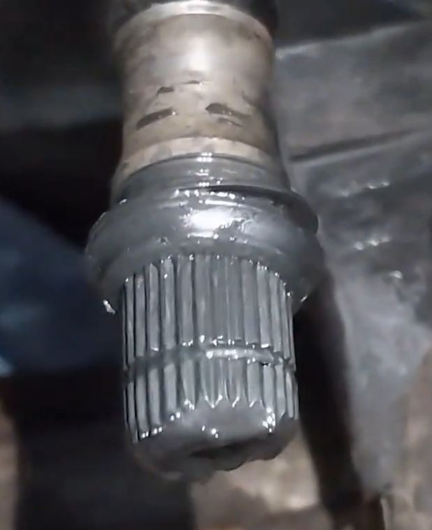

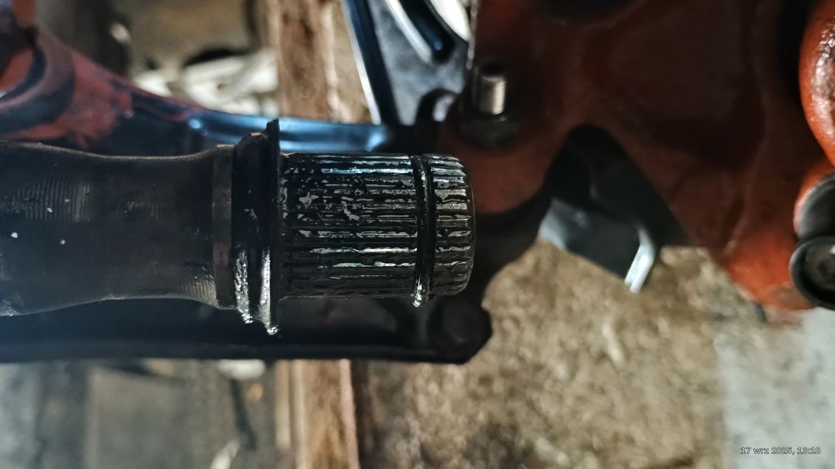

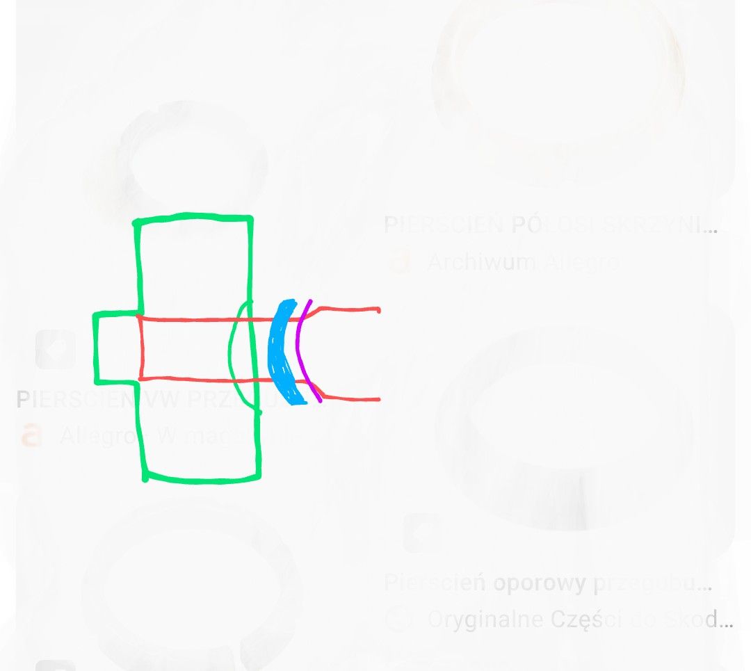

    Wzdłużny luz jest normalny bo zmienia się długoś w zależności od pracy zawieszenia. Luz promieniowy jest niepożądany i poprzeczny. A co do tego że jednej strony jest a drugiej nie ma jak tam stan poduszek silnika i skrzyni może ślinik się przesunął.
    #3 21690894
    hobbista
    Poziom 25  
    Posty: 476
    Pomógł: 108
    Ocena: 171

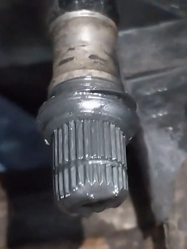

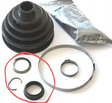

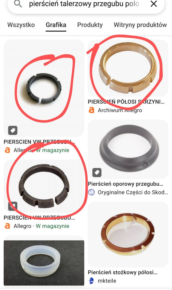

    Nie powinno być takiego luzu wzdłużnego jak na filmie . Nowy zestaw przegubu zawiera między innymi pierścień i sprężynę talerzową . Te dwa elementy kasują luz wzdłużny półosi w przegubie . Pierścień musi być odpowiedniej wysokości . Jak pamiętam w niektórych zestawach były dwa pierścienie . Trzeba było zastosować odpowiedni .

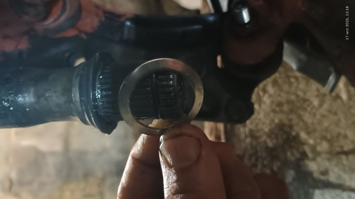

    Na pierwszym foto masz wszystko co potrzeba . Jest sprężyna talerzowa / tarczowa jak i owy pierścień . Rozumiem że użyłeś tych elementów . Pamiętasz jak założyłeś sprężynę talerzową na półoś ? Prawidłową stroną ? Można się pomylić , obrócić . Wtedy to nie będzie sprężyna a podkładka . Czy to teraz rozbierać i dumać co jest nie tak ? A zostaw , nic się nie stanie.

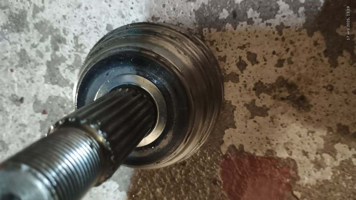

    Może inaczej . Usunąć co stare , użyć nowe z zestawu . Kolejność i kierunek składania
    Pomijam pierścień zabezpieczający . Tutaj nie ma wątpliwości
    Volkswagen Polo III 1.4 – luz wzdłużny lewej półosi po wymianie przegubuGoła pó...jpg (1.94 MB)Musisz być zalogowany, aby pobrać ten załącznik.
    Goła półoś
    Volkswagen Polo III 1.4 – luz wzdłużny lewej półosi po wymianie przegubusprężyna t...erzowa.jpg (2.09 MB)Musisz być zalogowany, aby pobrać ten załącznik.
    sprężynę talerzową nie odwrotnie
    Volkswagen Polo III 1.4 – luz wzdłużny lewej półosi po wymianie przegubuplus tulej...ansowa.jpg (2.12 MB)Musisz być zalogowany, aby pobrać ten załącznik.
    Pierścień . Jest z plastiku Na to nałożyć przegub . Puknąć go aby pierścień zabezpieczający zaskoczył . Nic tam więcej się nie wymyśli..
