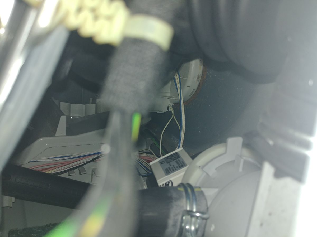

  • #4 21691387
    dlpx2000
    Poziom 3  
    Posty: 8
    >>21690832
    Wnętrze pralki z widocznym pływakiem czujnika wody i oznakami rdzy
    Otworzyłem pralkę (ile się dało) i zrobiłem zdjęcie pływaka (czujnika wody).
    Widać na zdjęciu zardzewienia pod pływakiem.
    Na koniec, przy pomocy kompresora powietrza, podmuchałem w ten pływak, aby go ew. dosuszyć.

  • #6 21691621
    dlpx2000
    Poziom 3  
    Posty: 8
    >>21691387 Po skręceniu pralki pojawił się nowy objaw:
    * Po włączeniu zasilania i zasilania i wybraniu dowolnego programu, np. "Szybki20min", i jeszcze przed naciśnięciem "Start" rozlega się alarm "Waterproof" i pralka zaczyna odpompowywać wodę.
    * W trakcie odpompowywania otworzyłem filtr spustowy — turbinka się obracała, a w filtrze była mała ilość wody, tj. ok. 15 ml.
    * Wytarłem ręcznikiem wodę w filtrze do sucha.
    * Po ponownym wybraniu programu "Szybki20min" alarm "Waterproof" się nie uruchomił — zastanawiające... ale nic nie rozumiem.

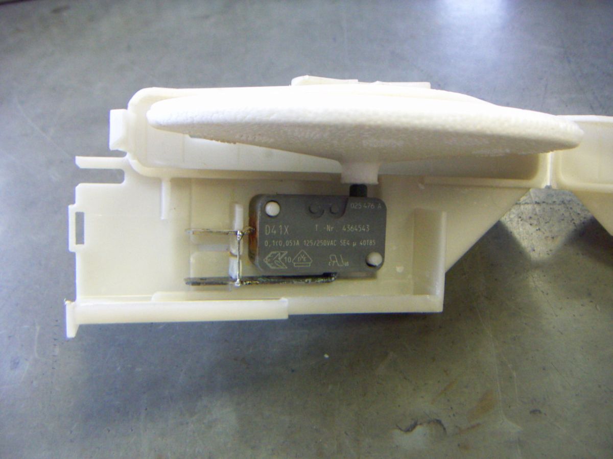

  • #7 21691646
    Telo
    Serwisant RTV
    Posty: 12789
    Pomógł: 1475
    Ocena: 2278
    Beżowy czujnik styropianowy z przewodem, leżący na żebrowanej powierzchni
    dlpx2000 napisał:
    Waterproof"
    Zawieszający się czujnik styropianowy lub mikroprzełącznik umieszczony w nim, trzeba go wymontować i wyczyścić, zapewne pod spodem jest rdza, albo dla testów można go zmostkować i wtedy przetestować pranie.

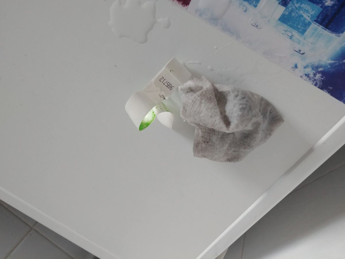

  • #8 21691942
    dlpx2000
    Poziom 3  
    Posty: 8
    Przy kolejnym teście na programie „Szybki20min” znalazłem jakieś małe drobiazgi w filtrze – jak na załączonym obrazku.
    Może to jest jakiś trop.
    Czy w tej sytuacji jest coś, co powinienem sprawdzić?

  • #11 21692209
    Telo
    Serwisant RTV
    Posty: 12789
    Pomógł: 1475
    Ocena: 2278
    Z tego, co pamiętam, trzeba go obrócić, aby go zdemontować z blachy obudowy pralki.
    Miernik kolega ma, bez demontażu można go na złączu na module zmierzyć.
    #12 21692532
    Telo
    Serwisant RTV
    Posty: 12789
    Pomógł: 1475
    Ocena: 2278
    Możliwe, że zawiesza się ten styropianowy pływak lub tam jest zabrudzenie, albo i to najprawdopodobniej często występuje – zawiesza się od brudu ten mikrowyłącznik...
    Musisz to zdemontować i rozebrać sprawdzić masz tam złącze oby to bezpiecznie rozmontować .

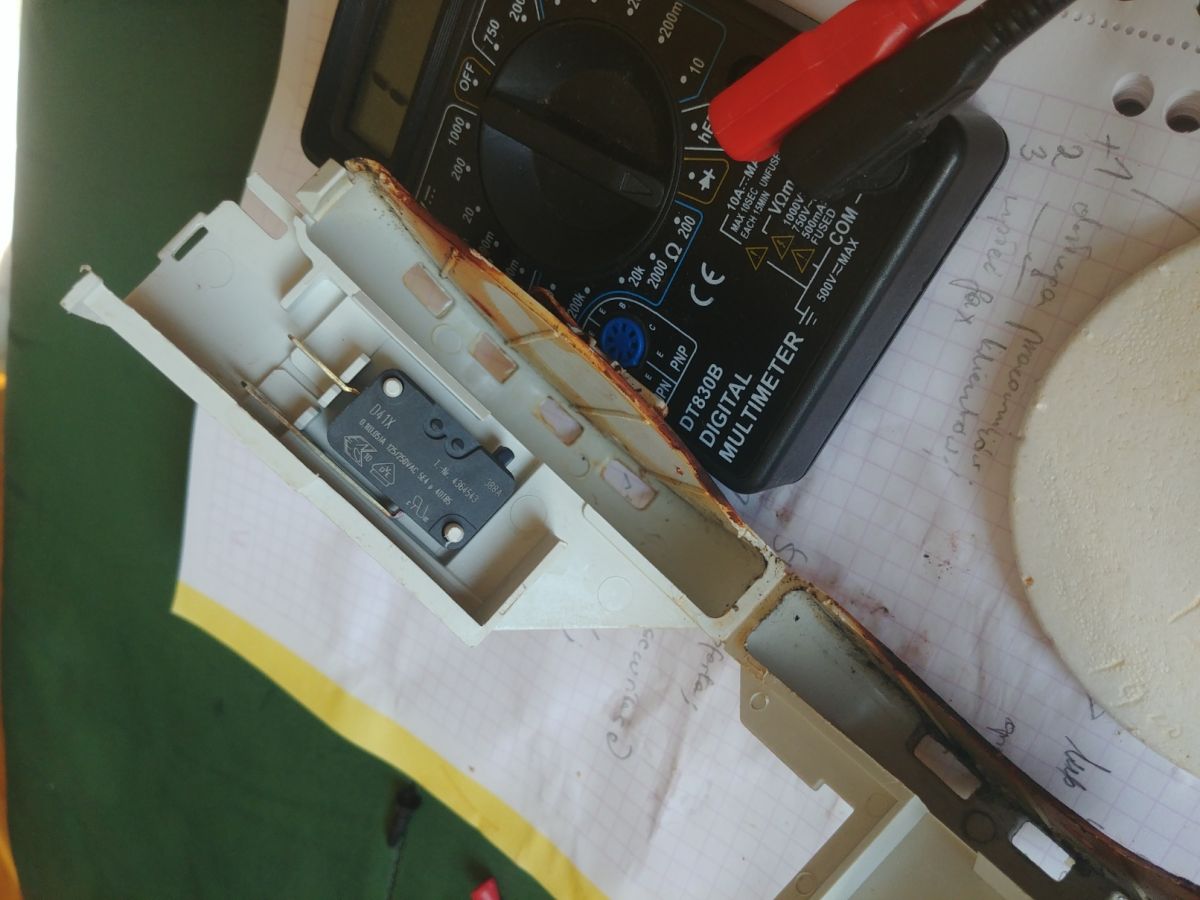

  • #13 21692552
    dlpx2000
    Poziom 3  
    Posty: 8
    Czujnik sprawdzony. Czysty i wg. pomiarów sprawny. Przeczyściłem i odtłuściłem styki czujnika.
    Na plastikowej obudowie czujnika nieco rdzy/brudu — znaczy, że w pralce są jakieś małe wycieki.
    Na razie pralka nie daje błędu "Waterproof", a idzie drugie pranie.
    Zamykam temat — dzięki Telo i Kenworth18 za wsparcie.
