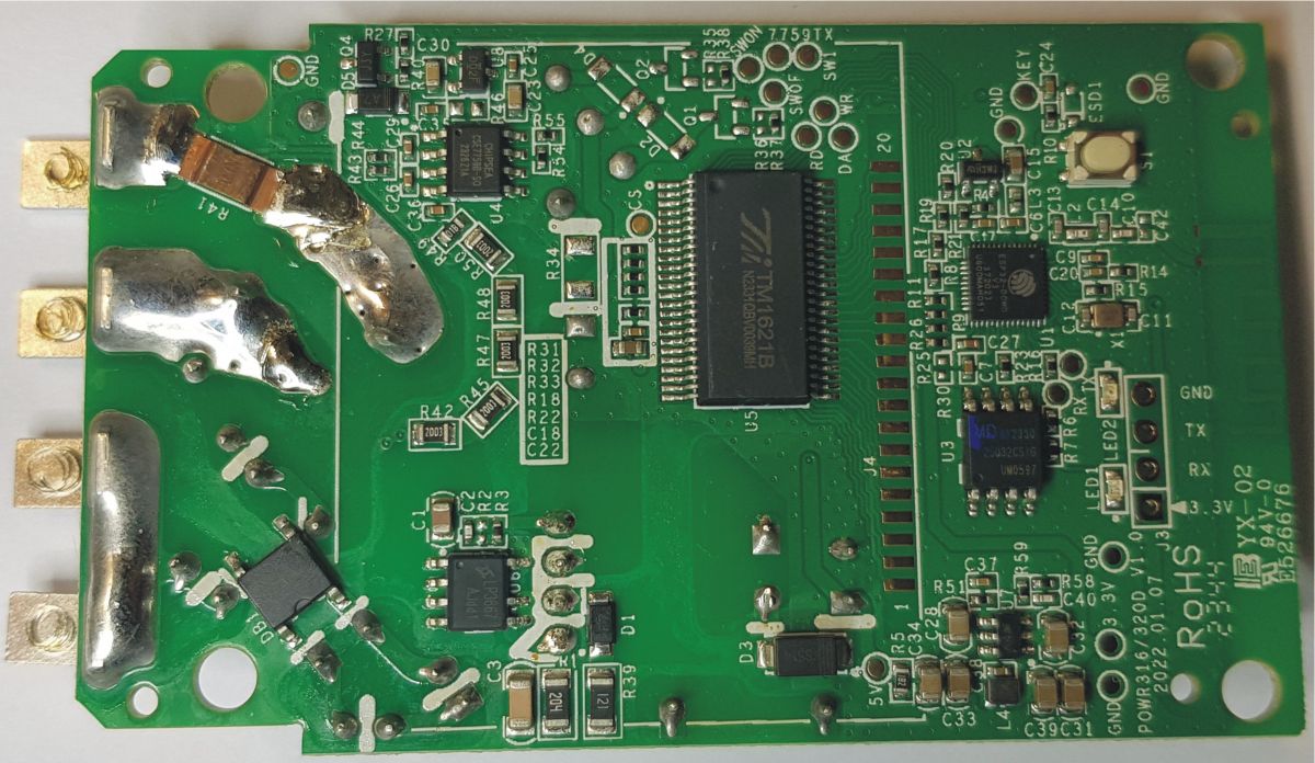

    Jak przerobić Sonoff POW R3 Elite 16A POWR316D z funkcją pomiaru prądu Ewelink
    Proszę o podpowiedź w temacie, jak przerobić Sonoff POW R3 Elite 16A POWR316D tak, aby realizował pomiar napięcia i prądu stałego (urządzenie mierzy napięcie i prąd przemienny).
    Urządzenie wykorzystuje moduł ESP32. Czy ktoś ma pomysł?

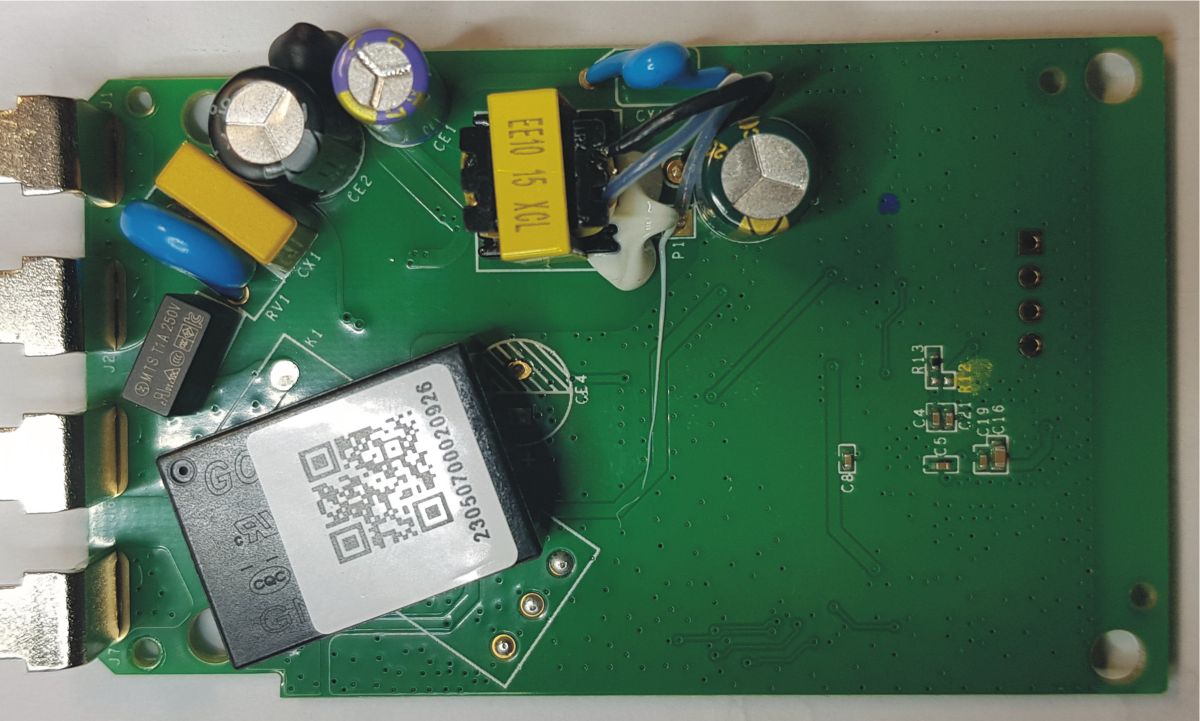

    Płytka PCB Sonoff POW R3 Elite 16A z widocznymi układami scalonymi i połączeniami lutowanymi
    Płytka PCB Sonoff POW R3 Elite 16A z widocznym modułem i komponentami elektronicznymi

    Nie oczekuj cudów. Układ scalony CSE7759 zastosowany w tym module takiej opcji nie przewiduje.

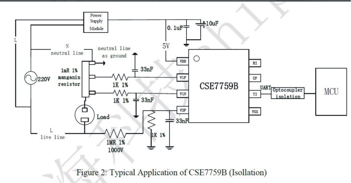

    Dzięki Inot to juz dla mnie dóża podpowiedz. Myślałem może żeby zamienić przychodzący sygnał pomiarowy ze zmiennego na stały. Znalazłem też jakiś chemat aplikacyjny
    Schemat aplikacyjny układu CSE7759B do pomiaru energii z izolacją
    Coś takiego i teraz muszę zdobyć wiedzę jak realizowny jest pomiar , może ktoś pomoże?

    Jak sam opis tego układu wskazuje ("CSE7759B is a single-phase multi-function metering chip"), nie wiadomo, czy pomiary DC w ogóle są możliwe.
    Producent nie dokumentuje, w jaki sposób zostaje realizowany pomiar.

    Masz racje ja jednak jestem ciekaw jak realizowany jest pomiar ? Na V2P jest jest napięcie z rezystora pomiarowego prądu i tu mam dylemat bo będzie to chyba napięcie zmienne.
    Są jecze 2 wejścia V1P i V1N natomiast wyjściem układu jest T1 i tu może być problem bo układ wysyła informację porzez UART . To są jedynie moje rozważania możliwe że się myle .
    Jeśli informacja jest poprzez UART to troche kicha , ale może się myle.
  • #6 21691771
    inot
    Posty: 3627
    Pomógł: 450
    Ocena: 819
    Tym sposobem komunikuje się z ESP8266. Wejścia V1P i V1N służą do pomiaru prądu.
    Błędnie. To jest pomiar napięcia z dzielnikiem 1/1000 (1 MΩ/1 kΩ).

    Tak masz racje . Tak czyli na VP2 jest pomiar napięcia , ale teraz pytanie do wejścia VP2 podawane jest napięcie zmienne czy tak? Bo kondensator 33nF to jest chyba przeciwzakłuceniowy.
    Jeśli się nie myle i podawane jest napięcie zmmienne to kicha bo trzeba by jakiś przetwornik z napięcia stałego na zmienne 50 Hz mam racje czy nie?
  • #8 21691932
    inot
    Posty: 3627
    Pomógł: 450
    Ocena: 819
    Tak. Rezystory 1 kΩ i kondensatory 33 nF tworzą filtry 50 Hz na każdym wejściu.

    Przebadałem układ pomiarowo i jestem pewien tak jak przypuszczałem - na wejście VP2 podawane jest napięcie ZMIENNE a wartość tego napiecia dla 230 V na tym wejściu
    wynosci 0,230 V a na wyjściu T1 jest sygnał UARTA . Dlatego jestem w stanie wykonać przerobienie tego pomiaru na pomiar napiecia stałego jeśli mi tu ktoś podpowie jakiego uzyć konwertera albo układu żeby przerobić napiecie stałe w zakresie do 1V na takie samo napięcie 1V zmiennego czyli z DC na AC o takiej samej wartości i żeby to była sinusoida 50HZ.

    Ten Sonoff POW R3 Elite 16A POWR316D komunikuje sie porzez aplikacje EWELINK na pewno bo uruchomiłem i jestm pewien że na wejście CSE7759B przychodzi zmienna sinusoida bo zmierzyłem.
