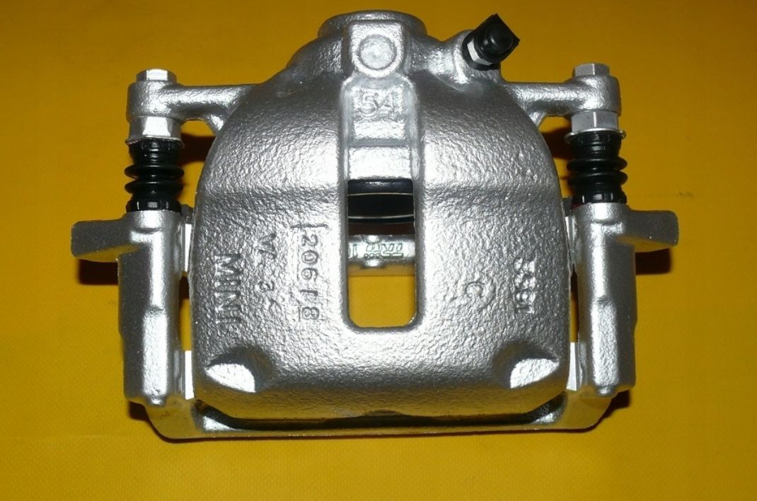

    Minicooper z 2002 r.
    Wymienione hamulce, użytkownik jakiś czas nie jezdził. Teraz zaczął znów jeździć, ale stwierdził, że coś szura. Obstawialismy łożysko lub klientów klocki, bo felga robiła się gorąca.
    Auto na podnośnik, koło zdemontowane, bieg na luz. Przy kręceniu tarczą coś słychać, klocki bardzo blisko tarczy.
    Zakładałem, że przy niewielkim nawet biciu tarcza szura o klocek. Klocki zdemontowane, jarzmo out. Nic nie szura. Czyli chyba to.
    Klocki były wymienione, ale nic nie było czyszczone z rdzy. Oczyściłem co mogłem, wsadziłem i 2 dni spokoju i znów szura.
    Może być tak, że prowadnica nie cofa do końca?
    Zdjęcia zamieszcze wkrótce, zastanawia mnie to.
    Aha, klocki około centymetr mięsa mają, tarcze wypadałoby jednak rant przejechać kątówką już chociaż delikatnie, bo z mm pierścienia jest.

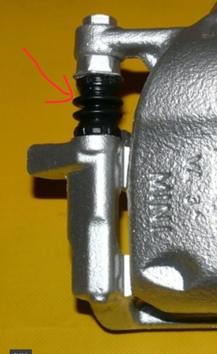

    Tarcza nie może trzeć o blachę, bo kiedy było zdjęte jarzmo z klockami nie było szurania. Czyli jak dla mnie ewidentnie coś z problematycznym cofaniem się klocków. Wydaje mi się (i szukam zdjęć oryginałów), że prowadnice powinny być osłonięte gumkami harmonijnymi. Ja generalnie złożyłem po mechaniku. Moja ingerencja polegała na wyczyszczeniu grubych płatów rdzy. Ewentualnie podejrze drugą stronę jak działa lub cały przód na podnośnik i sprawdzić jak hamuje.
    Poniżej zdjęcie z aukcji.. brakuje osłony na tulejce i prawdopodobnie się brudzi (było brudne, przeczysciłem)
    Srebrny zacisk hamulcowy z czarną osłoną harmonijkową na prowadnicy
    A tak wyglądają nówki. Gumki osłony są.
    Nowy zacisk hamulcowy z widocznymi gumowymi osłonami na prowadnicach

    keseszel napisał:
    Gumki osłony są.
    Muszą być! Inaczej prowadnice szybko się zabrudzą i sworznie będą się blokowały w tulejach - czyli brak swobodnego pływania zacisku, co z kolei może powodować dociskanie klocków do tarczy.
