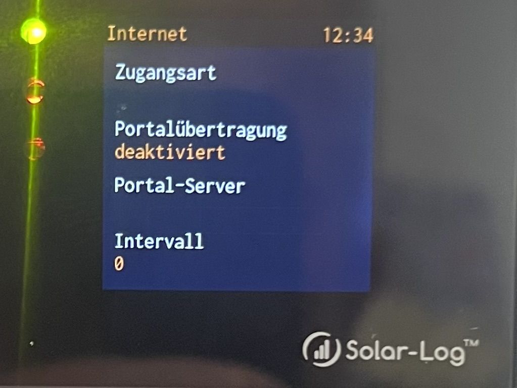

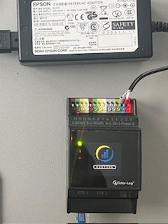

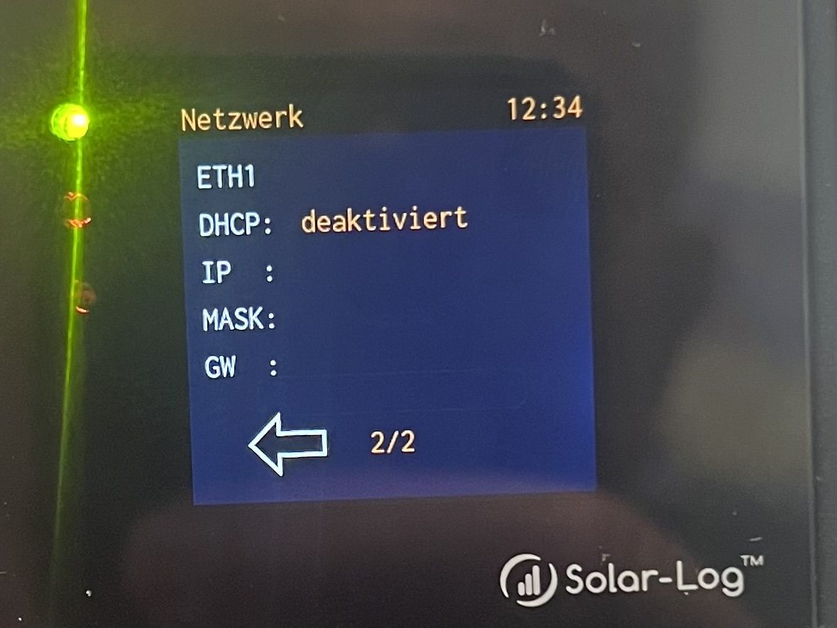

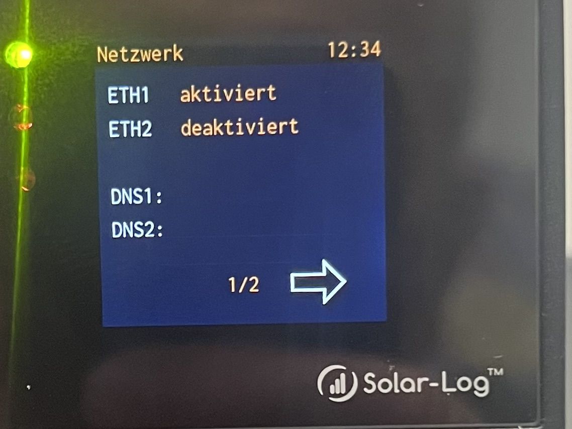

    Witam. Podkusiło mnie kupić używany moduł SolarLog Base 100, niestety nie potrafię się z nim połączyć lub jest uszkodzony. Sprzedawca twierdzi, że działał w poprzednie instalacji. Wygląda na zresetowany do ustawień fabrycznych. Całą procedurę programowania i łączenia się z SolarLogiem znam bo używam SolarLoga 300 niestety tu jest problem. Urządzenie włącza się na wyświetlaczu wyświetla BOOTING, po dotknięciu wyświetlacza można nawigować po menu w j. niemieckim. Dostępne są pola Energii, urządzeń qrcode i ustawień sieci niestety po podłączeniu do komputera kablem cross czy prostym diody lan migną raz i gasną, po podłączeniu do sieci z routerem zapala się zielona dioda LAN a żółta miga lecz miga również jak się kabel odepnie. Karta ustawień sieci wskazuje ETH1 aktywny ETH2 nieaktywny DHCP nieaktywny i brak jakichkolwiek adresów IP. Może ktoś miał do czynienia i może pomóc to ustawić lub stwierdzić czy jest sprawny?
