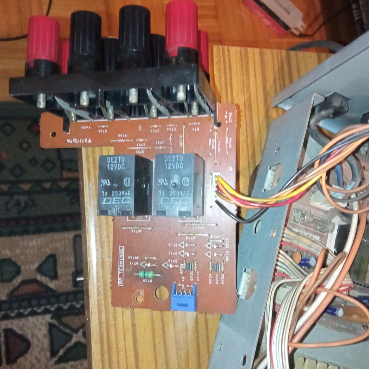

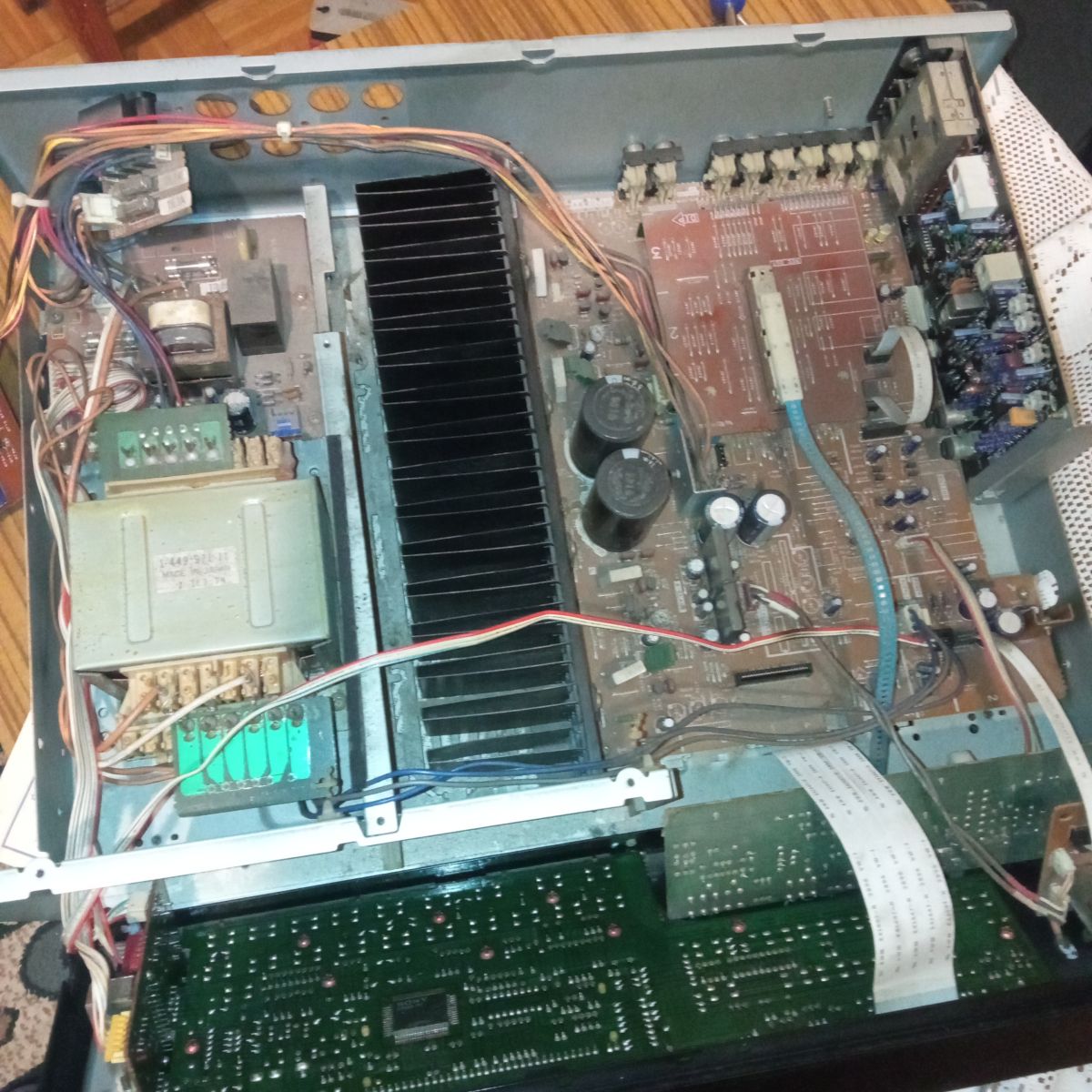

    Amplituner Sony GX70ES. Proszę o pomoc w naprawie .
    Nie gra lewa kolumna przy wyborze zestawu ,, A"
    Przy ustawieniu ,,B" grają obie kolumny ,lewa i prawa .
    Czy jest tam może jakiś bezpiecznik lewego kanału? a jeżeli tak to gdzie ?
    Czy jest szansa to naprawić? Dodam że nie jestem elektronikiem zawodowym tylko hobbystycznie się tym zajmuje.
    Płytka przekaźników z amplitunera Sony GX70ES z widocznymi gniazdami i złączami.
    Wnętrze amplitunera Sony GX70ES z widocznymi podzespołami elektronicznymi.

    Zapewne zestawy A i B są załączane poprzez przekaźniki. Sprawdź czy styki przekaźników są sprawne. Bardzo częsta usterka to oporność na stykach, a może tylko zimne luty?
