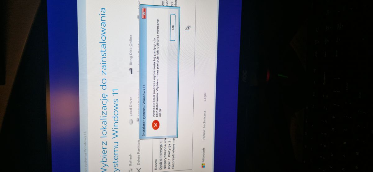

    Podczas instalacji win11 zmieniłem partycje na GPT ale niestety wyskakuje komunikat
    Konwersja dysku MBR na GPT podczas instalacji Windows 11 na UEFI – jak wykonać?

    Odpowiedż jest w #2...
    Kasek21 napisał:
    Przy instalacji trzeba usunąć wszystkie partycje z dysku.
    Co jest niejasne?
    Dla mających problem z przyswojeniem powyższego cytatu, instrukcja dokładniejsza:
    1. usunąć za pomocą pendrive z instalatorem Win - wszystkie partycje
    2. nacisnąć: Dalej
    3. koniec

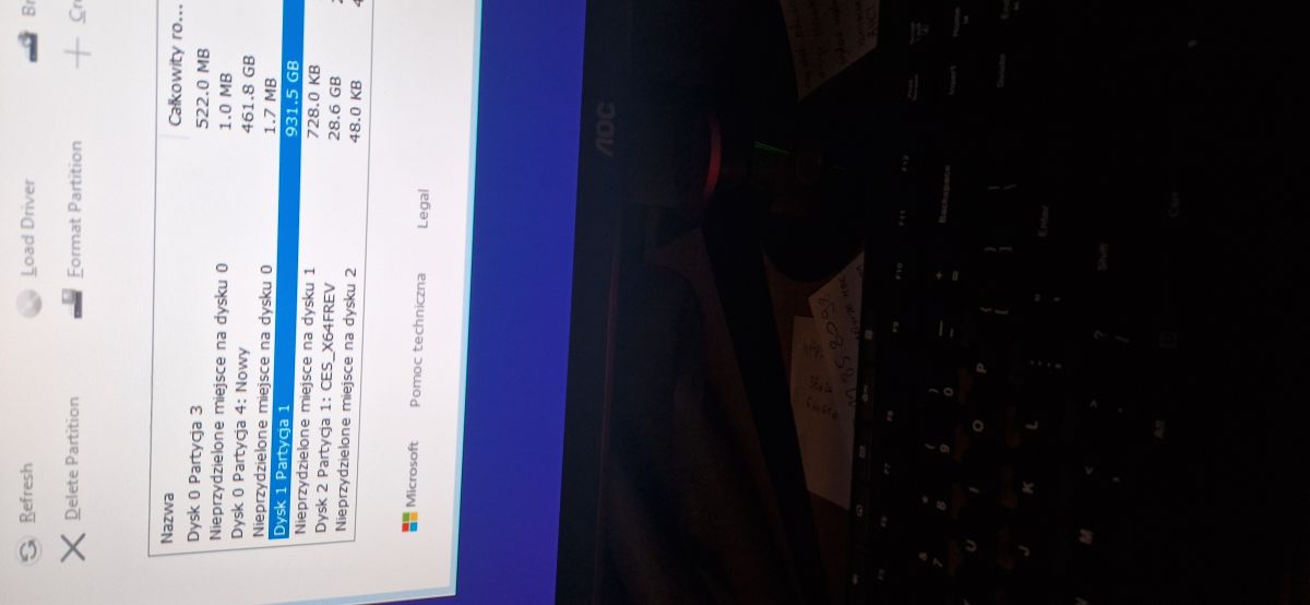

    Ja usunąłem partycje.
    Ekran instalatora systemu Windows z listą dysków i partycji do wyboru

    Czy ty chcesz sobie dużą krzywdę zrobić??
    Odłącz inne dyski na czas instalacji, bo jak się coś posypie to...
    Naucz się wstawiać porządnie zdjęcia = całe i obrócone
  • #9 21693913
    nowson
    Posty: 84
    Ocena: 23
    Poszło po odświeżeniu
