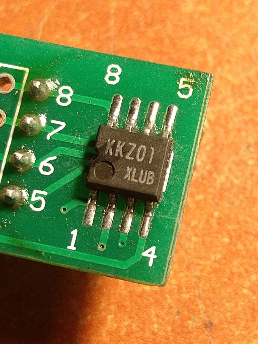

    Witam. Radio Kenwood KRC-993 brak kodu.
    Potrzebuje rozkodować tego kenwooda i torche temat rozgryzlem ale utknąłem na eepromie ale do rzeczy.
    W radiu siedzi dosc ciekawy uklad po nazwa KKZ01F chodz odczytuje się go jako 93c46.
    Uklad wkladam w programator vvdiprog po czym ustawiam dany uklad i program identyfikuje poprawnie i odczytuje zawartość lecz we wsadzie same zera, brak jakichkolwiek danych tylko same zera. Ale cos tam musi byc bo radio jest w trybie blokady po trzykrotnym zle wpisanym pinie wiec powinien byc zapisany licznik blednych prób i kod plus inne rzeczy a tam same zera. Bez ukladu radio nie startuje.. ps próbowałem innym programatorem i tez same zera

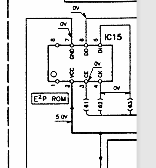

    krzysziek4286 - proszę przeczytać - na Elektrodzie też jest tego dużo - o pamięciach 93C46 w wersji ROTATED, bo wg schematu taka pamięć w tym Kenwoodzie właśnie jest. Zrobić odpowiedni adapter (na chyba, że programator obsługuje tego typu pamięci, ale mało prawdopodobne) i będzie OK.
    Fragment schematu z układem EEPROM 93C46 oznaczonym jako IC15 i opisem sygnałów

    Ale mam programator vvdiprog ktory obsluguje takie pamieci i tak jak pisałem odczytuje same zera ale uklad wykrywa prawidlowo

    Nie znam tego programatora ale z opisu widzę, że to jakieś "combo" do elektroniki samochodowej.
    Napisał Pan, ze radio reaguje na obecność pamięci, czyli zawartość raczej jest.
    Dalej - programator wykrywa pamięć ale odczytuje 00. Nie wiem, jakie ten vvdiprog ma narzędzia weryfikacji ale tu coś jest nie tak, bo albo pamięć jest wyzerowana (tylko, że wtedy raczej odczyt FF) ale znów - radio z tej pamięci coś czyta, więc jednak zawartość musi być i może to jednak programator ma z nią problem.
    Co mogę podpowiedzieć:
    - sprawdzić, czy domyślnie programator nie ustawia niższego napięcia odczytu (tak robi np. Martech)- ma być 5V;
    - zrobić przejściówkę dla dopasowania pinów pamięci ROTATED dla standardu 93C i próbować odczytać jak zwykłą 93C46.
