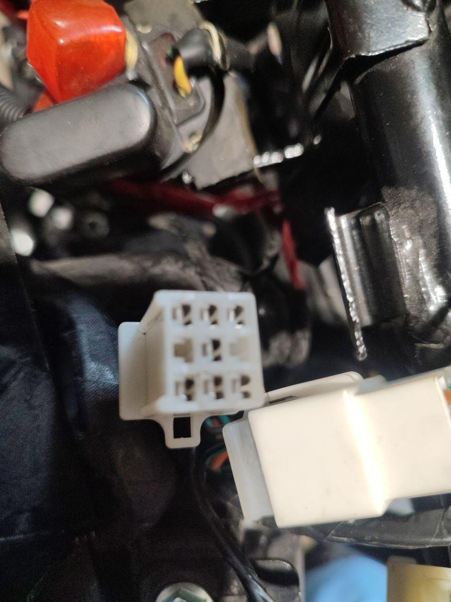

    Jestem posiadaczem Junaka 121.
    Podczas jazdy spaliła mi się żarówka w lampie przedniej, a na drugi dzień spaliły się długie. Po wymianie żarówki lampa świeci bez kluczyka, a po naciśnięciu przycisku blindy zaczyna się pompka paliwa i mogę ze startera odpalić motor. Jaka może to być przyczyna?
    AI: Czy ostatnio robiłeś jakieś przeróbki albo naprawy w instalacji elektrycznej motocykla, np. wymiana stacyjki, przewodów, montaż dodatkowych akcesoriów?
    Nic nie robiłem, podłączyłem tylko ładowarkę USB.
    Zaznaczę, że motor kupiłem nowy w lutym.

    Założyłem nową oprawę żarówki, dalej to samo. Już brak mi pomysłu
    Mam pytanie: czy coś nie powinno tu być
    Junak 121 – żarówka przednia się przepala, lampa świeci bez kluczyka, starter działa

    Po ciężkiej walce z kablami usterka odnaleziona. Nie brałem nawet tego pod uwagę — uszkodzony regulator napięcia.
