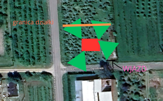

    Witam, jestem na etapie budowy domu; na razie stan otwarty, ale powoli już będzie wszystko zamykane, więc myślę nad zainstalowaniem kamer. Na razie 4, ale w przyszłości planuję wypuścić po 2 kable na każdym z rogów w podbitce, żeby była możliwość dołożenia kolejnych 4, więc myślę, żeby switch już miał możliwość wpięcia 8 wtyczek, bo bez sensu brać na 4, jeżeli później jest szansa dołożenia kamer. Z kolejnych rzeczy do wymienienia — budżet: ok. 2–3 tys. Planuję od razu kupić jakiś dobry sprzęt, żeby jak będzie podbitka to tylko przewiesić na podbitkę. W tym budżecie widzę, że kamery mają sporo różnych bajerów, ale dla mnie najważniejsze to ładna jakość obrazu zarówno w dzień, jak i w nocy (w nocy te 20 m widoczności dobrze by miały). Dom ma wymiary 13,4 x 15,7 m. Tak jak wspomniałem, kamery będą zawieszone po rogach budynku — daję rysunek poglądowy. I pytanie: czy warto pchać się w zestawy, czy lepiej składać samodzielnie? Zarówno w jednym, jak i w drugim przypadku poproszę o podesłanie gotowego zestawu lub zestawu złożonego samodzielnie. Sąsiad elektryk podesłał mi swoje kamery i switch:
    Hikvision DS-2CD2343G2-IU (2,8 mm)
    Hikvision NVR DS-7600
    Samemu takie zestawy wybrałem i poprosiłbym o opinię i pomoc w doborze sprzętu
    https://zabezpieczeniapoznan.pl/zestaw-monito...nym-oswietlaczem-i-detekcja-ludzi-p-6752.html
    https://zabezpieczeniapoznan.pl/zestaw-kamer-...hybrid-light-detekcja-ruchu-md-20-p-7576.html
    Wkleiłem poglądowy rysunek z zachowaniem proporcji: trójkąty są równoboczne, więc kąt widzenia to 60 stopni, więc pole widzenia kamery będzie szersze niż to, co na rysunku. Jedna kamera będzie przesunięta bliżej drugiej, ponieważ na razie stoi mały budyneczek i chciałbym mieć podgląd na wjazd. Pomarańczowa linia to granica działki i choinki tam nie ma. Nie jestem w posiadaniu bardziej dokładnych zdjęć satelitarnych, więc tak na oko robione, ale oko majstra

    Podstawowy błąd kamery nie widza się nawzajem.

    >>21693062 Tak wiem, tego się też obawiałem, dlatego od razu myślę nad np. 6 i dlatego rozmyślam od razu nad switchem na 8 wejść albo od razu już na 8 kamer polecieć, tylko pytanie: jaki sprzęt wybrać?

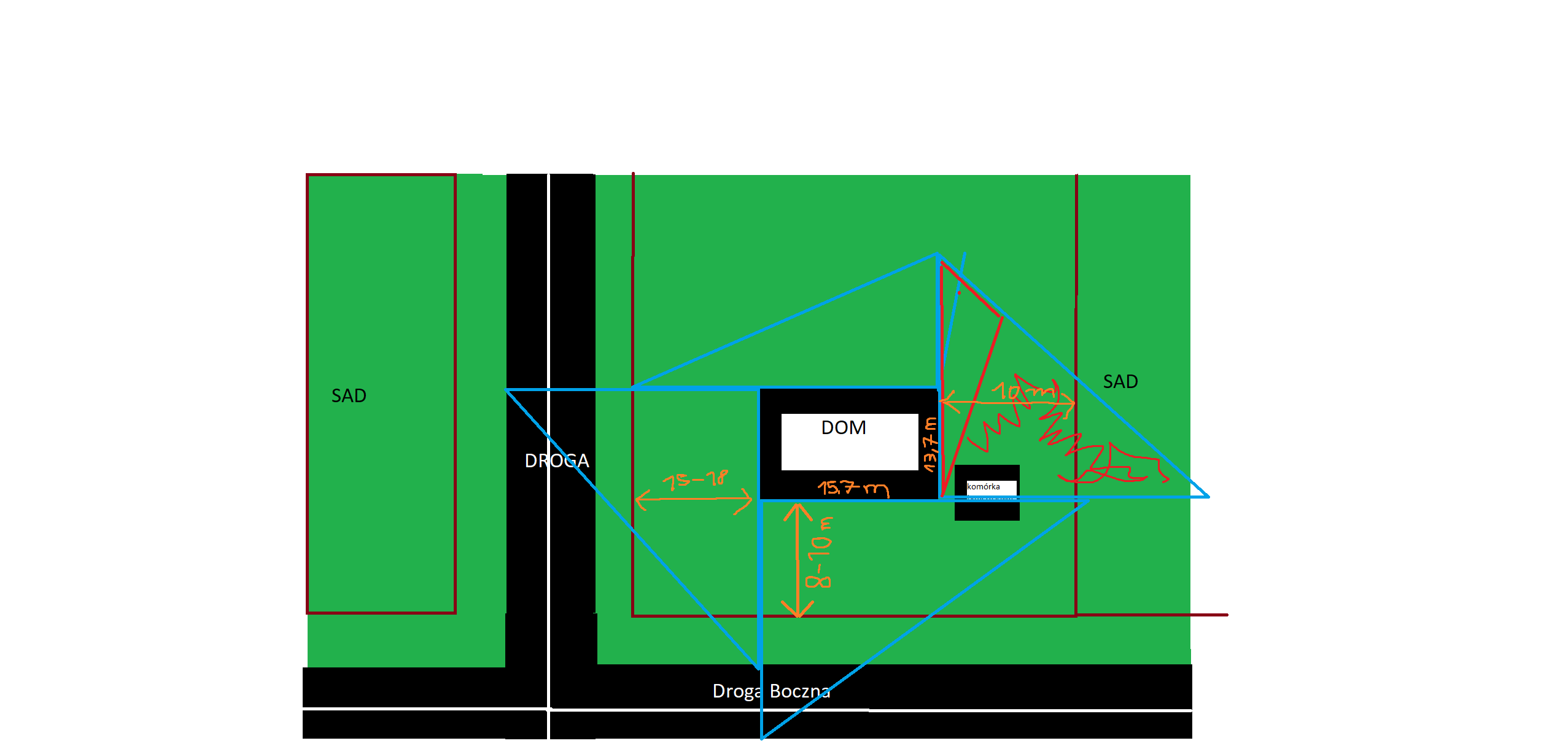

    Rejestrator: 1x Dahua NVR4108HS-4KS3
    Dysk: 1x WD Purple 1TB WD10PURZ do CCTV SATA III 3,5''
    Kamery 4x Dahua IPC-HDW2441TM-S-0280B
    Puszki montażowe : 4x Dahua PFA130-E
    Switch PoE: 1x BCS Basic BCS-B-SP0802 8xPoE 2xUplink
    Do tego dolicz okablowanie wtyczki RJ45 tester okablowania, zaciskarkę, wąski peszel w miejscach gdzie skrętka będzie wychodzić spod podbitki.
    Warto pomyśleć o awaryjnym zasilaczu awaryjnym UPS APC. Przydała by się na to wszystko jakaś szafa rack oraz doprowadź do tego miejsca kabel od bramy wjazdowej w przyszłości zamontujesz Video domofon od Dahua. Jak dom będzie piętrowy to na dole i u góry poprowadź skrętkę pod panel domofonu zasilanie po POE ewentualnie taki zasilany z zasilacza i łączenie po wi-fi no ale kabel to jednak kabel decyzja po twojej stronie.

  • #13 21694811
    dzikipawian
    Poziom 8  
    Posty: 20
    Panowie, ja chcę tylko prosty monitoring założyć, z możliwością rozszerzenia go w przyszłości, mam budżet 2–3 tys. zł max, bardziej bym operował w granicach 2,5 tys. zł max, z wymagań takich, żeby w nocy było widać, a nie że jest i gówno widać. Myślałem, żeby zrobić tak jak na załączonym rysunku, już się bardziej postarałem, wymiary są w miarę dokładne, komórka znikać może na wiosnę, na razie jest tam dużo gratów jak taczki, więc martwe pole (tym bazgrołem) zniknie i jak tak patrzę to innego martwego pola za bardzo nie ma. Dodam jeszcze raz — w przyszłości możliwe powiększenie do 8 kamer. Dom jest parterowy z nieużytkowym strychem, na razie tam mam możliwość zamontowania całego sprzętu, później będzie przenoszony do garażu, prawdopodobnie do szafy rack. Czekam na okna, bramę garażową i drzwi, więc powoli mogę już szykować trasy, sprzęt itp. Czy ten zestaw, co kolega wyżej napisał, jest ok, czy może są inne albo już gotowe jakieś ciekawe zestawy? Nie powiem, że jak patrzyłem to po różnych sklepach trzeba zbierać wyżej wymieniony zestaw. Jak ktoś ma jakieś uwagi, co można inaczej zrobić, to chętnie przyjmę, człowiek nie jest alfą i omegą, a na etapie budowy to każda rada się przyda.
