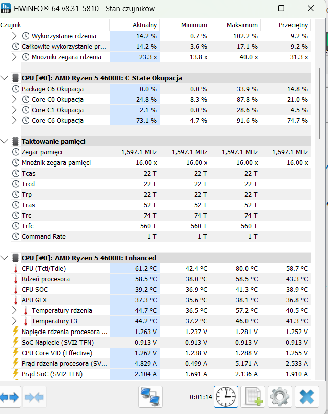

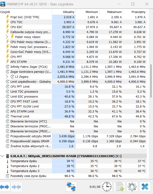

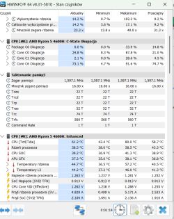

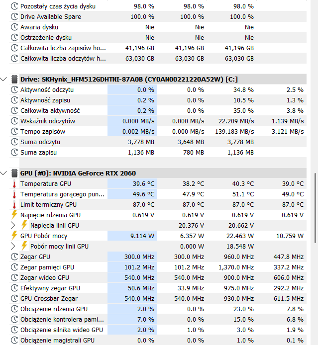

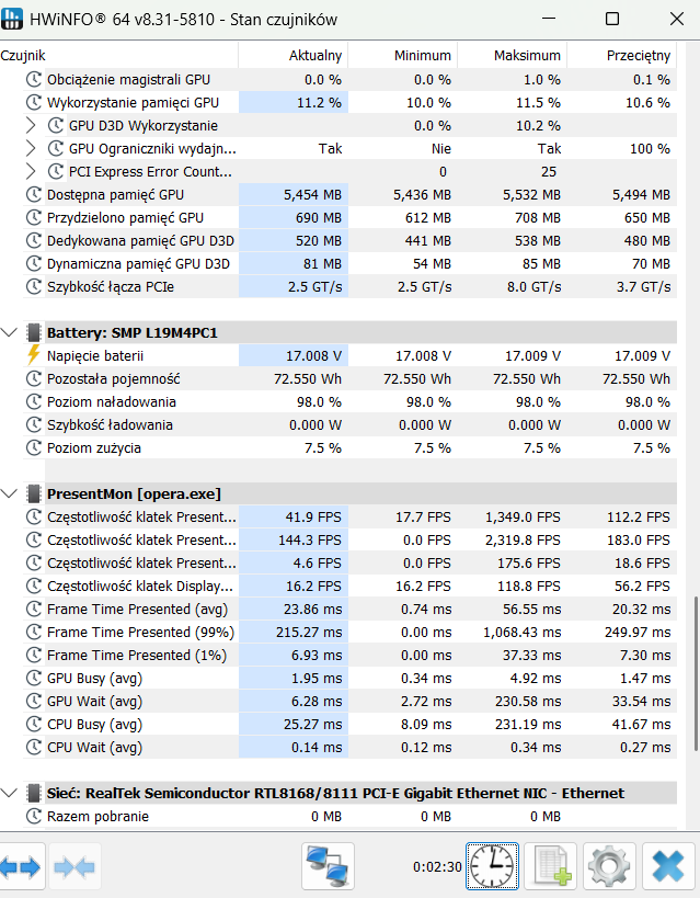

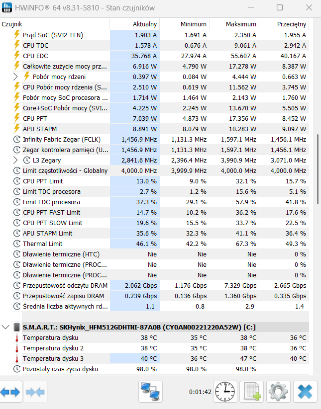

    thebestex1st
    Posty: 7
    >>21693402
    Tak, jest to wersja 5-15ARH05.
    Jednym z błędów w BlueScreenView jest także nvlddmkm.sys, tylko, że za pomocą DDU usunąłem wszystkie sterowniki do NVIDIA, celowo zainstalowalem starsze sterowniki które były bardziej optymalne z moim PC (miałem wcześniej najnowsze) i nic nie pomogło.
    Wysyłam zrzut czujników/sensorów.
    Windows Memory Diagnostic nic nie wykazał. tak samo /sfc scannow.
    Jakieś przemyślenia co mogę jeszcze zrobić, lub czego to jest wina?
