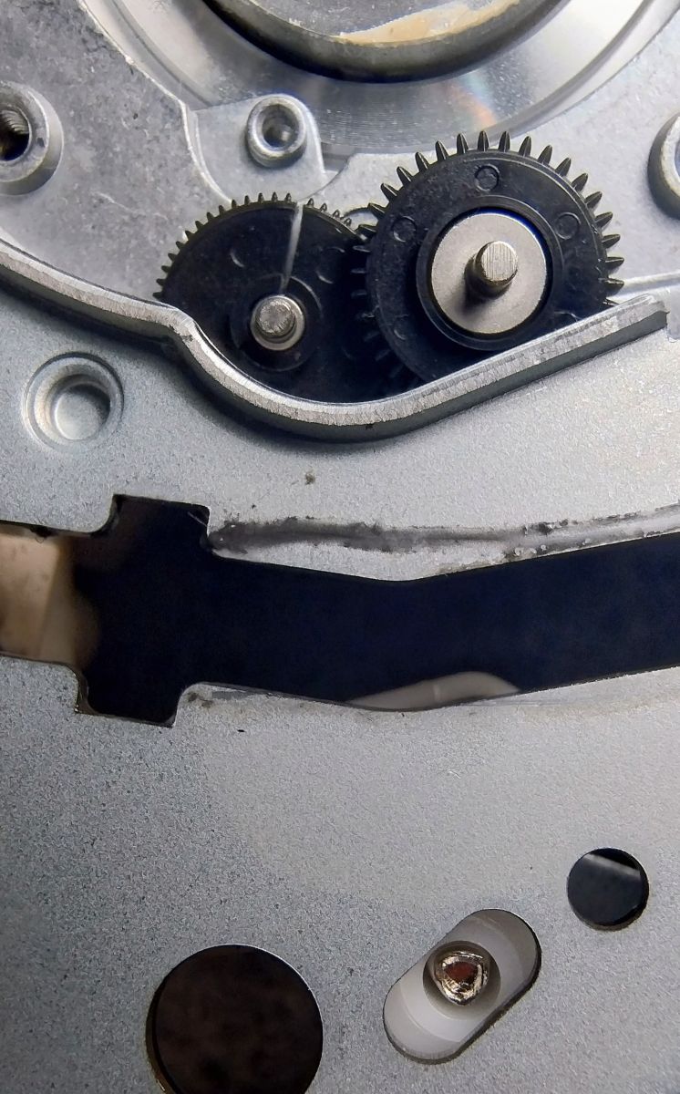

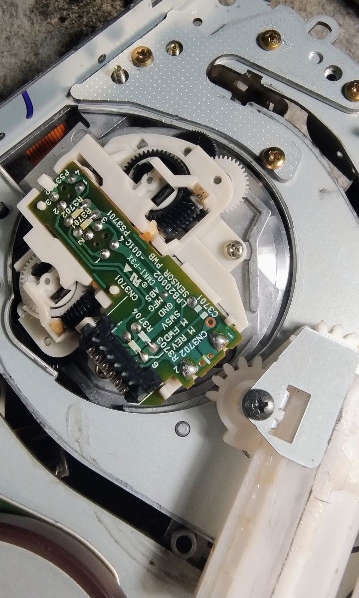

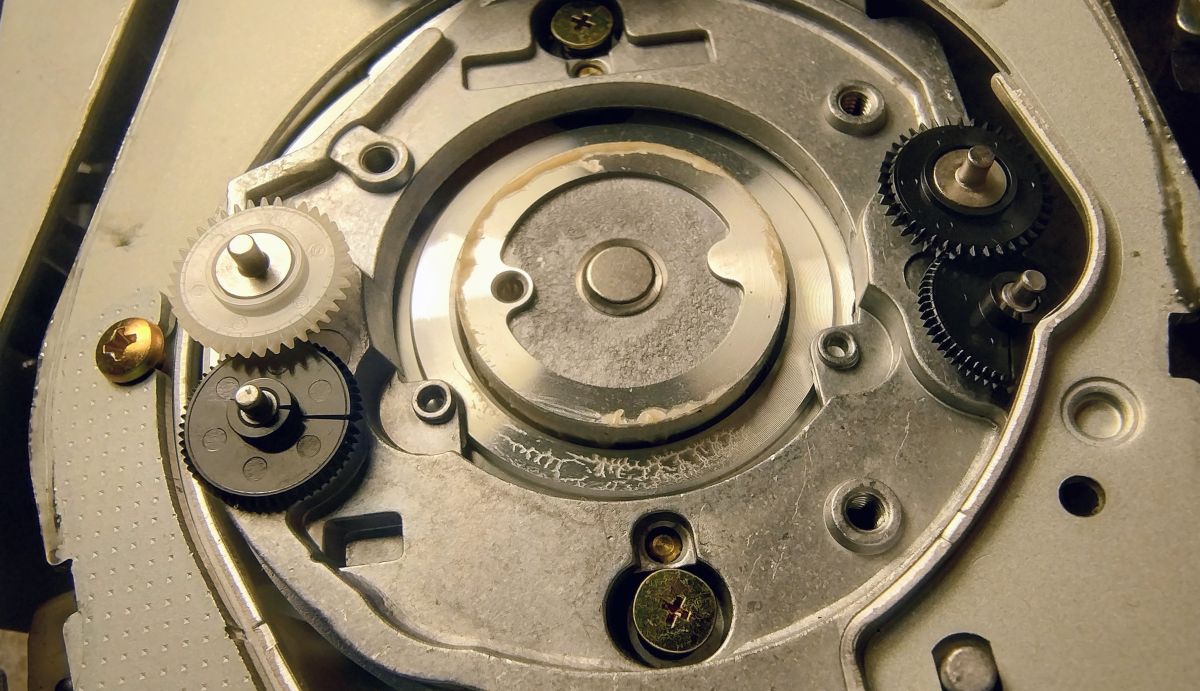

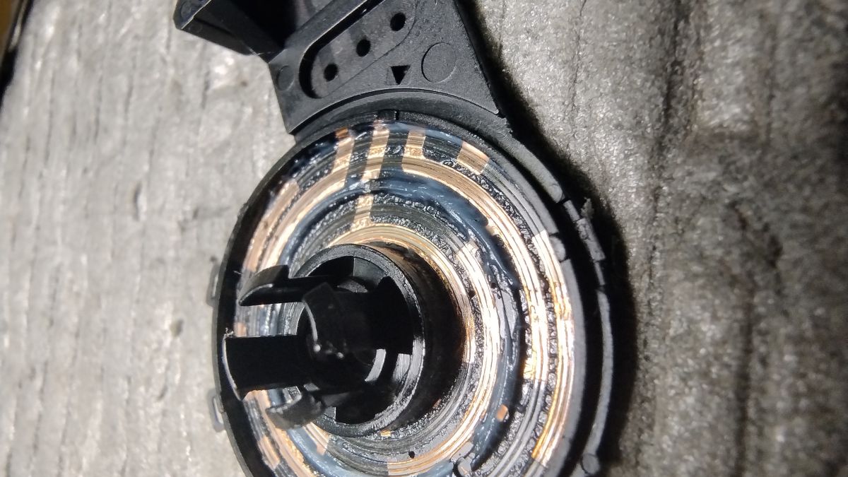

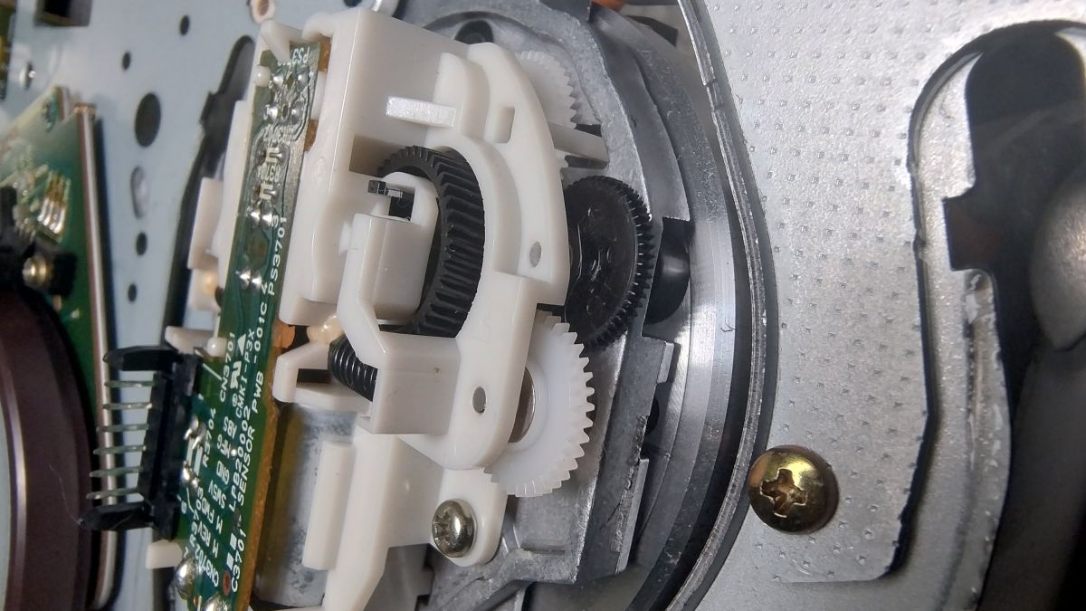

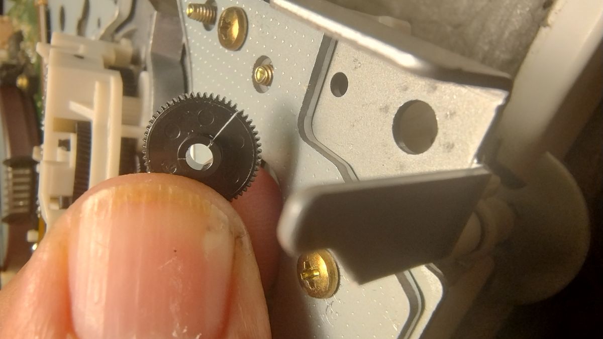

    Magnetowid VR1500 wyłącza się po ok.5 sek. Jest to wideo z tzw. dynamic drumem, pod głowicą wizyjną znajduje się silniczek z zespołem zębatek i zostały uszkodzone (pęknięte) dwie zębatki. Podobny problem pękniętych zębatek występuje w magnetowidach JVC. Zębatki wysłałem do dorobienia do Sędziszowa Małopolskiego do firmy Fotoelektronik. Powinny być już dorobione. Poinformuję o wynikach.

    Zębatki dotarły, wyglądają jak orginalne. Założyłem zębatki, zregenerowałem switcha, nasmarowałem mechanizm, wyczyściłem głowicę i tor prowadzenia taśmy. Magnetowid pięknie działa, klient będzie zadowolony bo nie wyrzuci go na "śmieci", a to wszystko dzięki firmie Fotoelektronik która dorobiła tę części.
