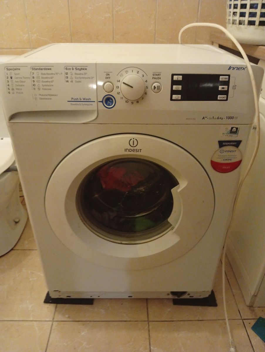

    Jestem posiadaczem pralki Indesit XWSE61052. Jest problem spadającego paska — zakupiłem nowy i dalej to samo, pasek spada. Odkręciłem z tyłu pokrywę i moim zdaniem bęben za mocno lata, ale mogę się mylić. Objawy spadającego paska pojawiły się po czasie, odkąd zacząłem prać koce, bo nabyłem pieska. Z góry dziękuję za pomoc, pozdrawiam

    A to trzeba cały benben wymienić, a tam nie ma żadnych łożysk?

    Są łożyska jak najbardziej, ale Tobie pękł krzyżak bębna a ta część nie występuje jako zamienna a jedynie cały zbiornik.

    A zbiornik pewnie zapchany kłakami z koców. Genialny pomysł z praniem koców :). Cały kompletny zespół do wymiany.

    Do prania koców od zwierzaka kup jakąś starą pancerną pralkę bo dzisiejsze nie bardzo dają radę z takim załadunkiem jak widać. A tą albo naprawiasz albo zakup nowej.

    Kiedyś miałem klienta, który po wypraniu koca z pralki wyjął tylko siatkę płócienną a reszta koca była w zbiorniku zbita na beton. Kupił nową :)
