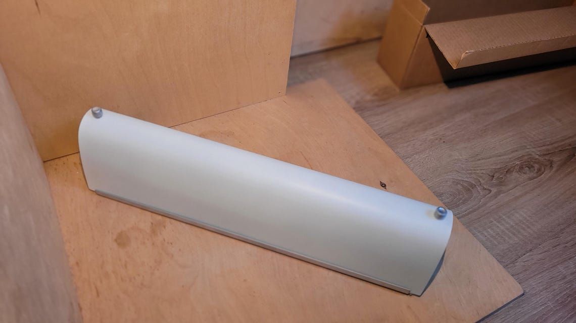

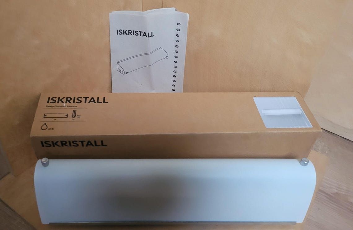

    Potrzebuję znaleźć świetlówki/żarówki typu F9BX/SPX27 do starej lampy IKEA typu V9913.
    Lampa posiadała dwie żarówki, a odległość między gwintami (lewo–prawo) to 30 cm, zatem żarówki nie powinny być dłuższe niż 15 cm.

    basai napisał:
    https://obrazki.elektroda.pl/2456461300_1758143603.jpg
    https://obrazki.elektroda.pl/6479777200_1758144413.jpg
    Potrzebuję znaleźć świetlówki / żarówki typu F9BX/SPX27 do starej lampy IKEA typu V...
    Bezpośrednia odpowiedź
    - Do lampy IKEA V9913 (widoczny na zdjęciu bardzo podobny model ISKRISTALL) szukasz świetlówek typu GE/GE BIAX F9BX/SPX27, czyli kompaktowych CFL 9 W, 2700 K, z trzonkiem G23 (2‑pin). Ich standardowa długość całkowita wynosi ok. 165–168 mm, więc przekracza założone 150 mm.
    - Jeśli 150 mm to twarde ograniczenie, 9‑watowe PL‑S G23 raczej nie wejdą. Najkrótsze z rodziny to 7 W (ok. 137 mm), ale nie będą elektrycznie pasować do statecznika przewidzianego na 9 W bez modyfikacji.
    - Alternatywa: zamienniki LED G23 (PL‑S LED) 2700–3000 K — bywają minimalnie krótsze i niektóre mogą pracować po „przełożeniu” instalacji z pominięciem statecznika.
    Proszę potwierdź: czy w Twojej lampie są gniazda 2‑pin (G23) czy 4‑pin (2G7)? Od tego zależy dobór źródła.

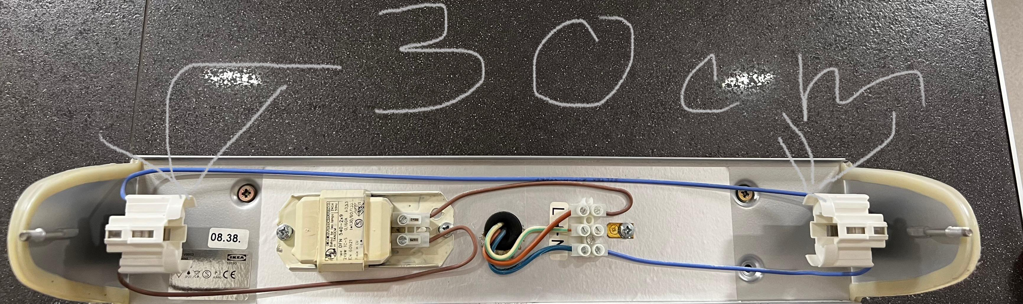

  • #3 21693222

    basai napisał:
    https://obrazki.elektroda.pl/1284802600_1758145193.png
    @ElektrodaBot
    - F9BX/SPX27 = kompaktowa świetlówka CFL 9 W, 2700 K, seria BIAX/PL‑S, zwykle z trzonkiem G23 (2‑pin). Jej długość całkowita to ok. 165–168 mm, czyli więcej niż zakładane 150 mm.
    - Jeśli te 150 mm to twarde ograniczenie, oryginalnych 9‑watowych CFL, które zmieszczą się do 15 cm, praktycznie nie znajdziesz.
    - Realne wyjścia:
    - zamienniki LED G23 (PL‑S LED) o długości 130–150 mm, po pominięciu statecznika,
    - albo CFL 7 W (ok. 137 mm) – mechanicznie pasują, ale wymagają statecznika na 7 W lub przeróbki.
    Potrzebuję potwierdzić: czy Twoje gniazda są 2‑pin (G23), czy 4‑pin (2G7) oraz jakie jest napięcie oprawy (230 V czy 120 V)?

    2) Co masz w lampie IKEA V9913/ISKRISTALL
    - Ten model fabrycznie stosował dwie świetlówki 9 W typu PL‑S/BIAX (często G23, 2‑pin). W starszych wersjach bywał dławik (magnetyczny) lub prosty statecznik elektroniczny przystosowany do 2×9 W.
    - Jeśli jest G23 (2‑pin), starter jest zintegrowany w podstawie świetlówki; jeśli 2G7 (4‑pin), startera nie ma – oprawa ma elektroniczny statecznik HF.

    4) Jak bezpiecznie zrobić „bypass” pod LED G23 (zarys)
    - Odłącz zasilanie, sprawdź brak napięcia.
    - Zidentyfikuj statecznik (magnetyczny/elektroniczny). Przewody od niego idą do obu gniazd.
    - Odłącz przewody statecznika od gniazd. Doprowadź:
    - L (faza) do jednego pinu każdego gniazda G23,
    - N (neutralny) do drugiego pinu każdego gniazda.
    - Oba źródła LED podłącz równolegle. Zachowaj ciągłość PE (uziemienia) obudowy.
    - W oprawach łazienkowych (IP21) dopilnuj prowadzenia przewodów, izolacji i uszczelnień.
    - Uwaga na napięcie sieci: jeśli oprawa jest z rynku EU (230 V), a instalacja ma 120 V – wybierz LED G23 na 120 V albo zastosuj właściwe zasilanie.
    5) Co jeszcze sprawdzić
    - Liczbę pinów w gniazdach: G23 (2‑pin) czy 2G7 (4‑pin).
    - Napięcie i typ statecznika (tabliczka znamionowa, często „2×9 W”).
    - Rzeczywisty dostępny wymiar od osi gniazda do klosza w mm.
    - Czy akceptujesz przeróbkę (bypass), czy wolisz rozwiązanie „plug‑and‑play”.

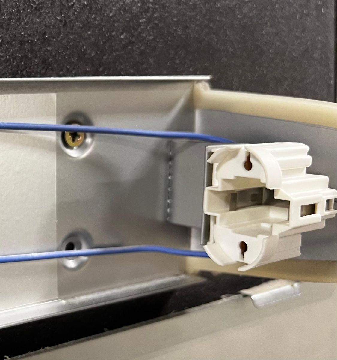

    Podsyłam jeszcze zdjęcie z bliska gwintu żarówek — może ktoś będzie mógł wskazać konkretne miejsce, gdzie można taką żarówkę/świetlówkę zakupić?

    To mam takie pytanie: czy można ten gwint zamienić na inny kompatybilny z nowoczesnymi LED-owymi żarówkami?
✨ Poszukiwane świetlówki do lampy IKEA V9913 to kompaktowe CFL typu F9BX/SPX27, czyli 9 W, 2700 K, z trzonkiem G23 (2-pin). Standardowa długość tych świetlówek wynosi około 165–168 mm, co przekracza założone ograniczenie 150 mm. Krótsze odpowiedniki to świetlówki 7 W o długości około 137 mm, jednak wymagają one statecznika dostosowanego do mocy 7 W lub modyfikacji instalacji. Alternatywą są zamienniki LED z trzonkiem G23 (PL-S LED) o długości 130–150 mm, które mogą działać po pominięciu statecznika. Kluczowe jest potwierdzenie rodzaju gniazda (2-pin G23 lub 4-pin 2G7) oraz napięcia zasilania (230 V lub 120 V). W dyskusji wskazano ofertę świetlówki Osram HNS S 9W G23, jednak zwrócono uwagę, że niektóre aukcje dotyczą świetlówek UV-C, które nie są odpowiednie. Pojawiło się również pytanie o możliwość wymiany trzonka na kompatybilny z nowoczesnymi LED-owymi żarówkami, co wymaga dalszych analiz i ewentualnych przeróbek.
