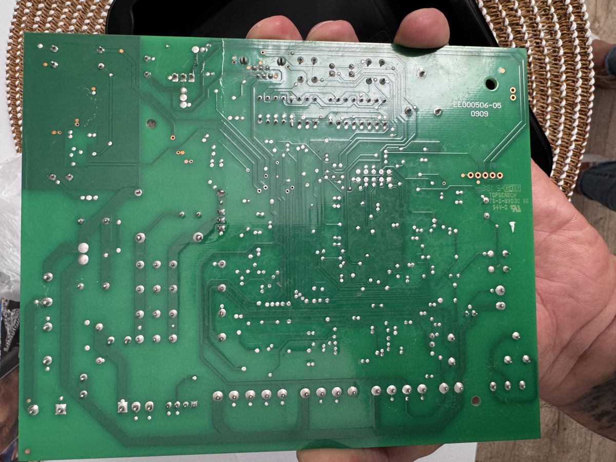

    Mam problem z bramą. Jestem totalnym laikiem, a ktoś poprosił mnie o pomoc i umieszczenie posta w necie.

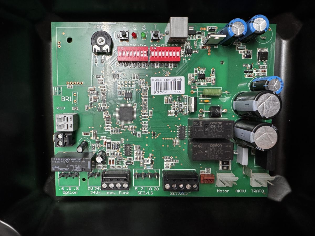

    Pacjentem jest brama, a dokładniej płyta sterująca Hörmann Linematic 650 P.

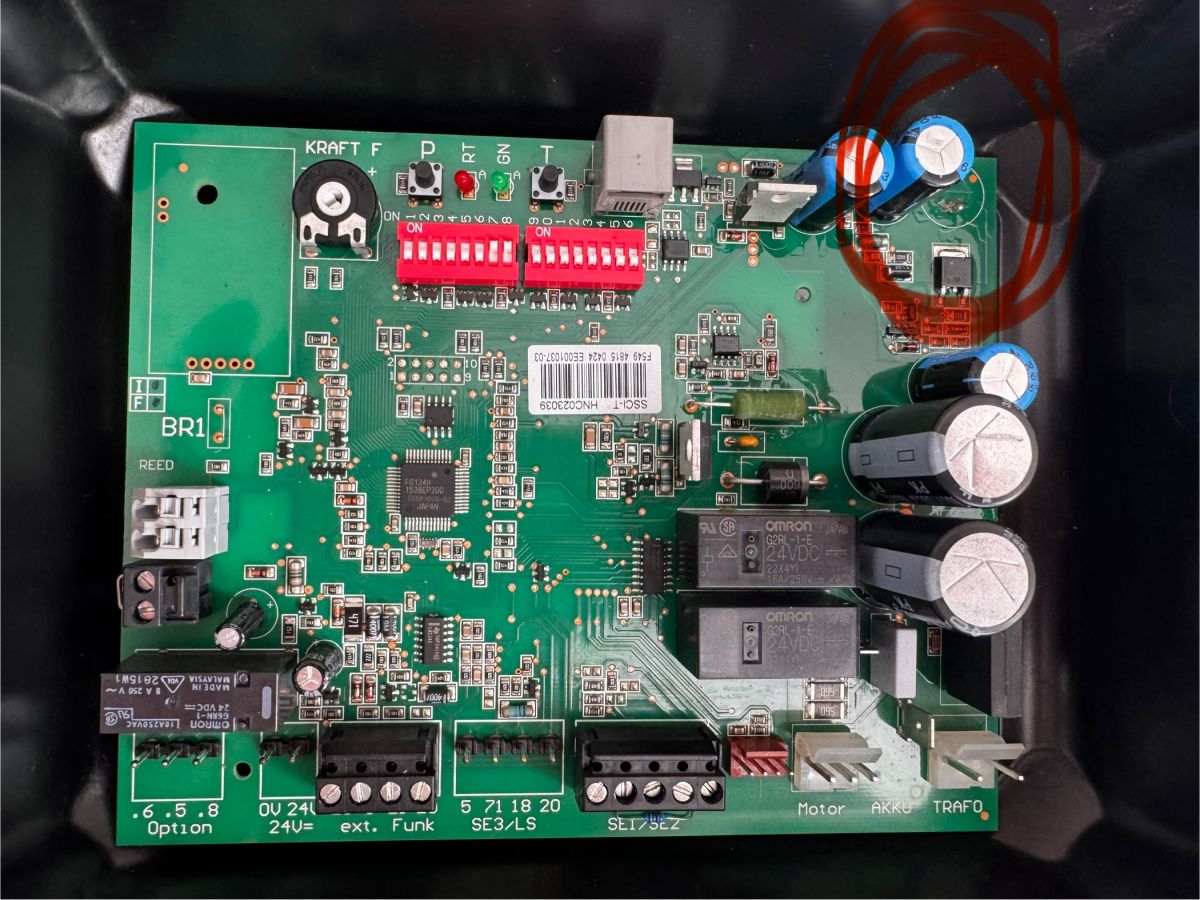

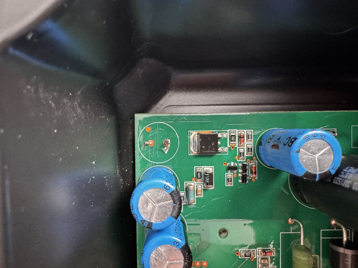

    Brakuje w niej takiej „cewki”, nie wiem, jak się fachowo nazywa, ale chodzi o ustalenie, jakie parametry powinna mieć. Wklejam zdjęcia płytki z zaznaczonym miejscem, z którego wypadło to ustrojstwo.
    Będę wdzięczny za pomoc i proszę o łagodne potraktowanie 😁, jeśli coś napisałem nie tak.
    Spód zielonej płytki PCB z zaznaczonym pustym miejscem po brakującym elemencie.
    Płyta sterująca Hörmann Linematic 650 P z zaznaczonym brakującym elementem elektronicznym.
    Zbliżenie płytki elektronicznej z zaznaczonym miejscem po brakującym elemencie.
    Płyta sterująca Hörmann z oznaczonym brakującym elementem cewki w prawym górnym rogu

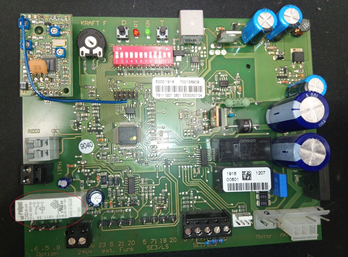

    Cewka .101 100uH
    Płytka drukowana z oznaczoną cewką 101 w lewym dolnym rogu, zaznaczoną czerwonym okręgiem
