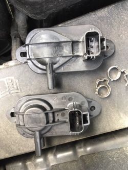

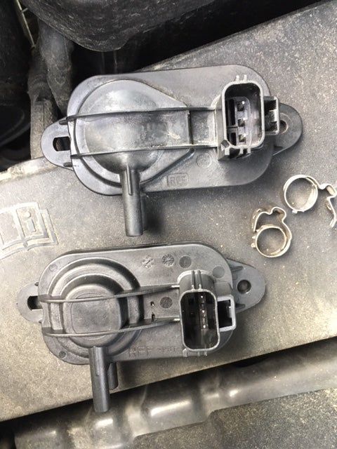

    Mam pytanie o podłączenie takiego czujnika od Forda do DPFa
    Czujnik na dwa przyłącza grubsze i cieńsze.... Pytanie które gdzie?

    Grubsze przed filtrem, cieńsze za filtrem, tak jest zazwyczaj, chyba że zrobili jakąś fikuśną armaturę.

    Szukam rozwiązania....komputer pokazuje na wolnych obrotach ok 0.8bar na wysokich obrotach dochodzi nawet do 3 bar ( na 3 różnych podstawianych czujnikach- dpf po czyszczeniu) a jak podłączę zwykły manometr to na wolnych ledwo drgnie a na wysokich obr ok 0 5 bar...
    No i zagwozdka...jakieś sugestie

    Trzy czujniki, trzy niezależne testery każdy inny .. I na każdym to samo.. jakieś sugestie...

    Niestety specyfikacji nie nam....jak odłączę rurki to nap. ok 0.4V (0 bar) jak podłączę to 0.88V (pokazuje ok1 bar) mierzone na biegu jałowym...jak odpalę na zimno to pokazuje ok 0.4bar im dłużej chodzi tu wzrasta do ok nawet 1bar??!!!

    Powiem wam, że po remoncie Galaxa 2.0 też znalazłem taką informację na fordowskim forum. Ale po wypraniu DPF-a i wymianie jego wężyków bo były poprzerywane, sypało za każdym odpaleniem błędami i świecił ,,check''. Zamieniłem wężyki na próbę i problem po wykasowaniu znikł. Akurat w tym egzemplarzu trudno się dopatrzyć, która rurka przy dpf-ie jest grubsza bo zdają się być jednakowe. Natomiast dpf w Kudze 2.0, ma ewidentnie grubszą rurkę za filtrem. Tak że, można się nieco w tym wszystkim pogubić. I sam już nie wiem jak to do końca z tymi wężykami jest.

    Nie grzebał ktoś w mapie? Wczoraj robiłem Citroena 2.0 hdi i w nim na zapłonie już było 1056 mbar, po odpięciu czujnika 107mbar. Auto jeździło jak chciało, raz turbina ładowała, raz nie. Finalnie okazało się że ktoś grzebał w mapie bo jakieś ograniczenie zakładali, jakaś paranoja. Po wgraniu oryginału wszystko wróciło do normy.
