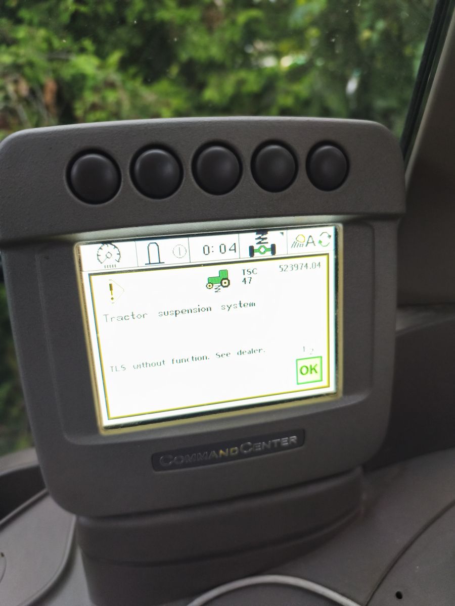

    Dzień dobry. Problem dotyczy John Deere 6930 p. Miał awarię z wyłącznikiem prądu. Ciągnik stał całą noc z podniesionym zestawem uprawowym. Po odpaleniu pojawił się błąd — jak go skasować? Nie mogę zmienić ustawienia TLS, tylko automatyczny. Czy po odłączeniu akumulatora uda się skasować błąd TLS John Deere 6930 – błąd TLS po awarii wyłącznika prądu, brak zmiany trybu TLS
    AI: Czy próbowałeś już kasować błąd w inny sposób, np. przez komputer serwisowy albo reset z poziomu panelu sterowania?
    Nie mam możliwości skasowania błędu, próbowałem przez panel sterowania.

    Sprawdź czujnik ciśnienia na bloku elektrozaworów nad przednim mostem
