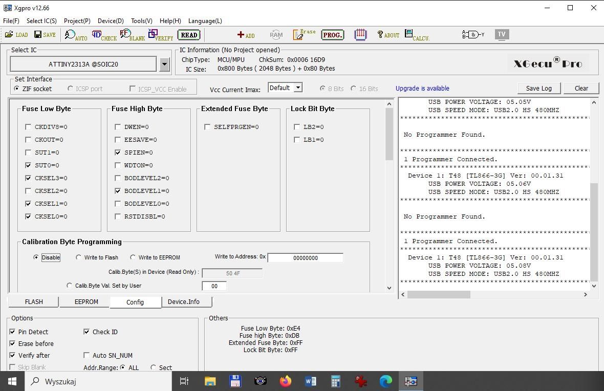

    Z Twojego filmu niewiele można wywnioskować, jedynie to, że jest odwrotnie niż napisałeś, czyli najpierw jest "Failed" a potem drugi raz na końcu jest OK.
    Pokaż ustawienia LOCK BIT BYTE z zakładki CONFIG przed rozpoczęciem wgrywania wsadu, np. taki ekran:
    XGecu T48 – programator nie programuje ponownie po zmianie wsadu, co może być przyczyną?
    Bo może sam sobie zabezpieczasz procesor przed ponownym wgrywaniem?
    A może ten typ procesora tak ma i trzeba go kasować światłem UV przed ponownym wgraniem wsadu?: Dlatego kategorycznie się nie wypowiadam w tym temacie bo nie znam dobrze tego typu procesorów.
