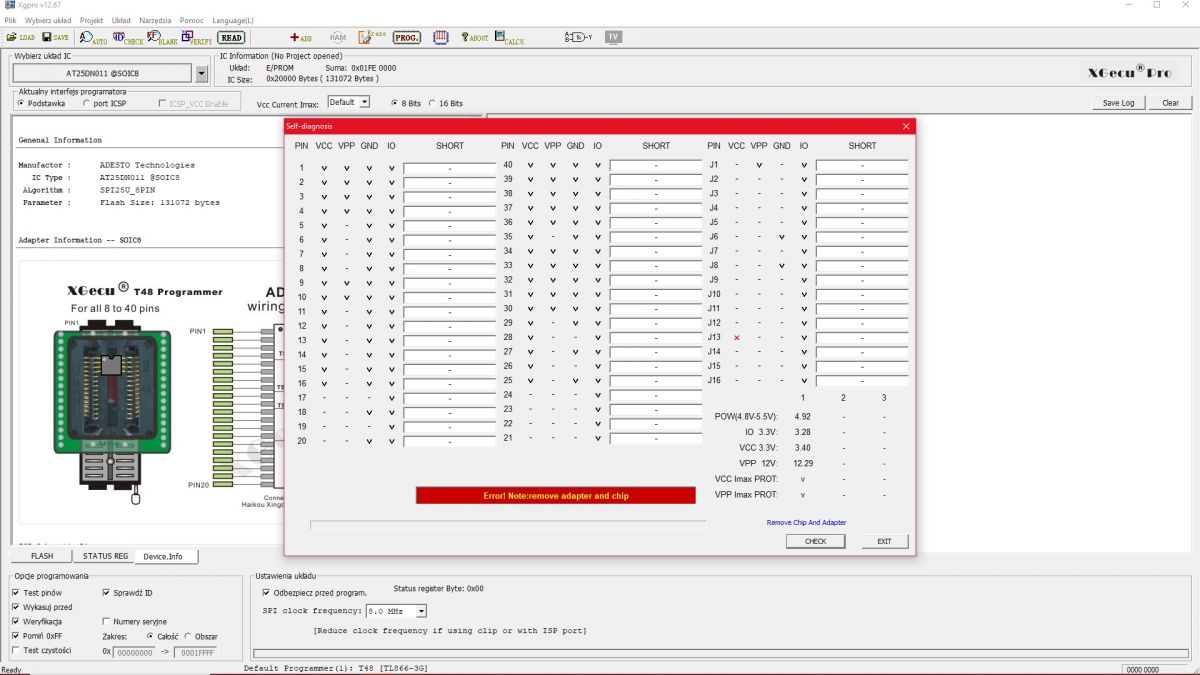

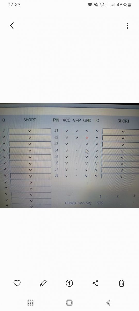

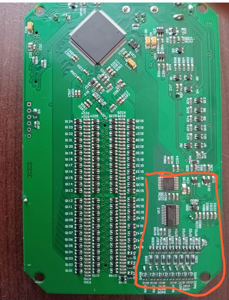

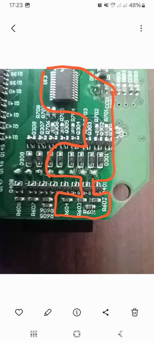

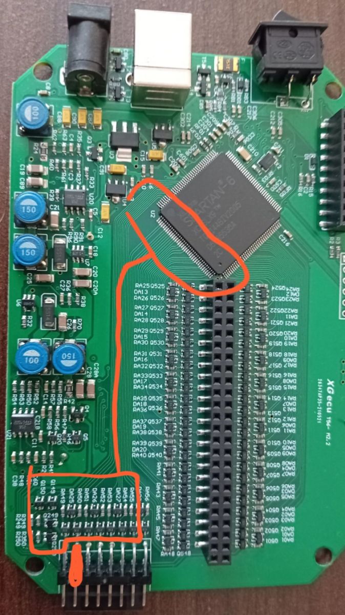

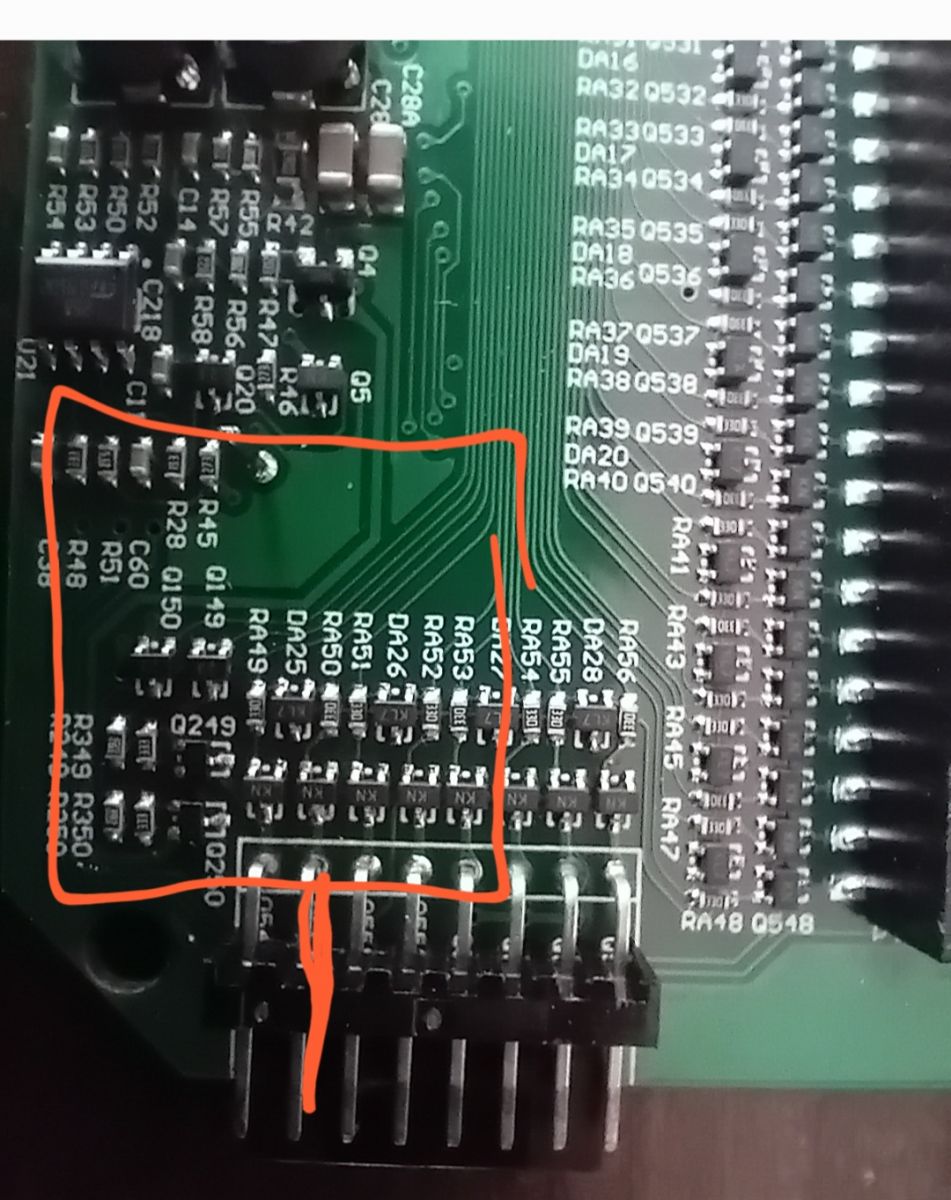

    Programator xgecu t56 nie przechodzi auto testu
    Zmierzyłem i przylutowałem wszystkie elementy w koło pinu J2 gnd. Wszystkie elementy tranzystory diody rezystory trzymają takie samą wartość. Zdjęcie płytki drukowanej z zaznaczonym markerem obszarem wokół pinu J2 GND. Płytka drukowana programatora XGecu T56 z zaznaczonym fragmentem wokół pinu J2 GND. Płyta programatora XGecu T56 z zaznaczonymi elementami. Obraz płytki drukowanej z zaznaczonymi elementami w koło pinu J2. Zrzut ekranu testu auto programatora XGecu T56 pokazujący błąd na pinie J2 GND.

    Witam, mam podobny problem z tl866 g-3 czyli o model niżej
    Interfejs programu XGecu T48 z oknem diagnostycznym
    Mimo tego działa bez najmniejszego problemu.
    A u Ciebie jaki problem występuje?

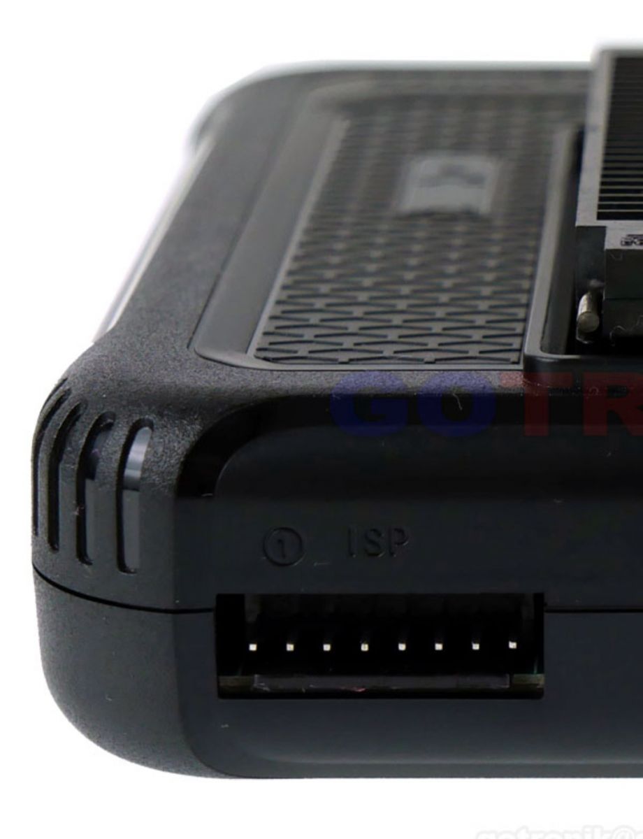

    Sprawdzę ale jakie ma znaczenie kabel jeżeli usb dziala wykrywane urzadzenie to jest komunikacja to nie problem usb tylko złącza tak zwanego isp Złącze ISP na urządzeniu elektronicznym

    Cześć. Sprawdziłem u siebie. Test przechodzi prawidłowo. U Ciebie widać, że ma problem z J2 - Stan GND. Ja bym cały tor przejrzał tego wyprowadzenia a w szczególności tranzystor zwierający do masy. Otworzę swój programator i mogę Ci pomierzyć gdzie chcesz.

    Rozwiązano problem z pomiarów z fabi wyszło że tranzystor uszkodzony przywarty wymiana udana test przechodzi w 100%
