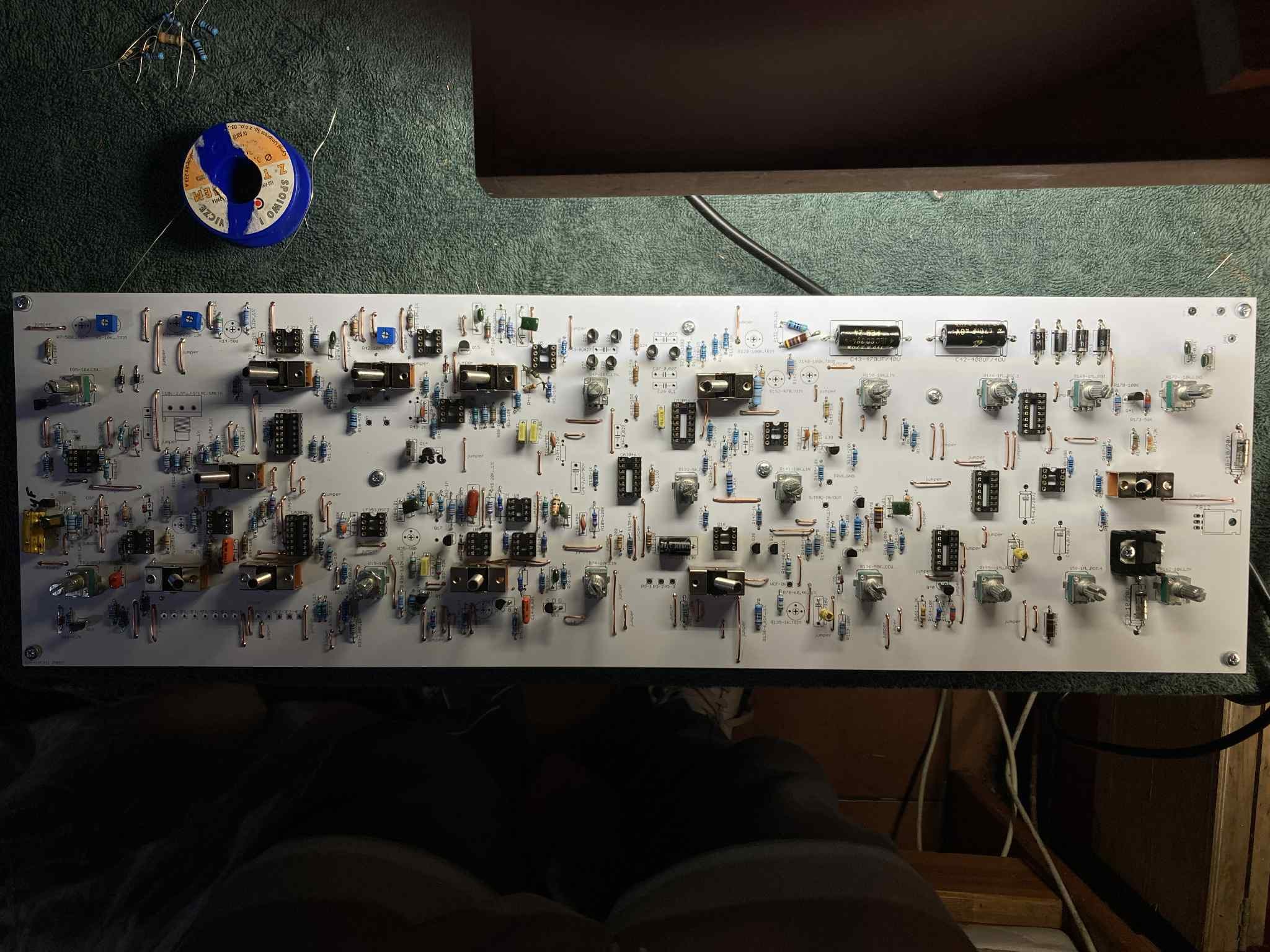

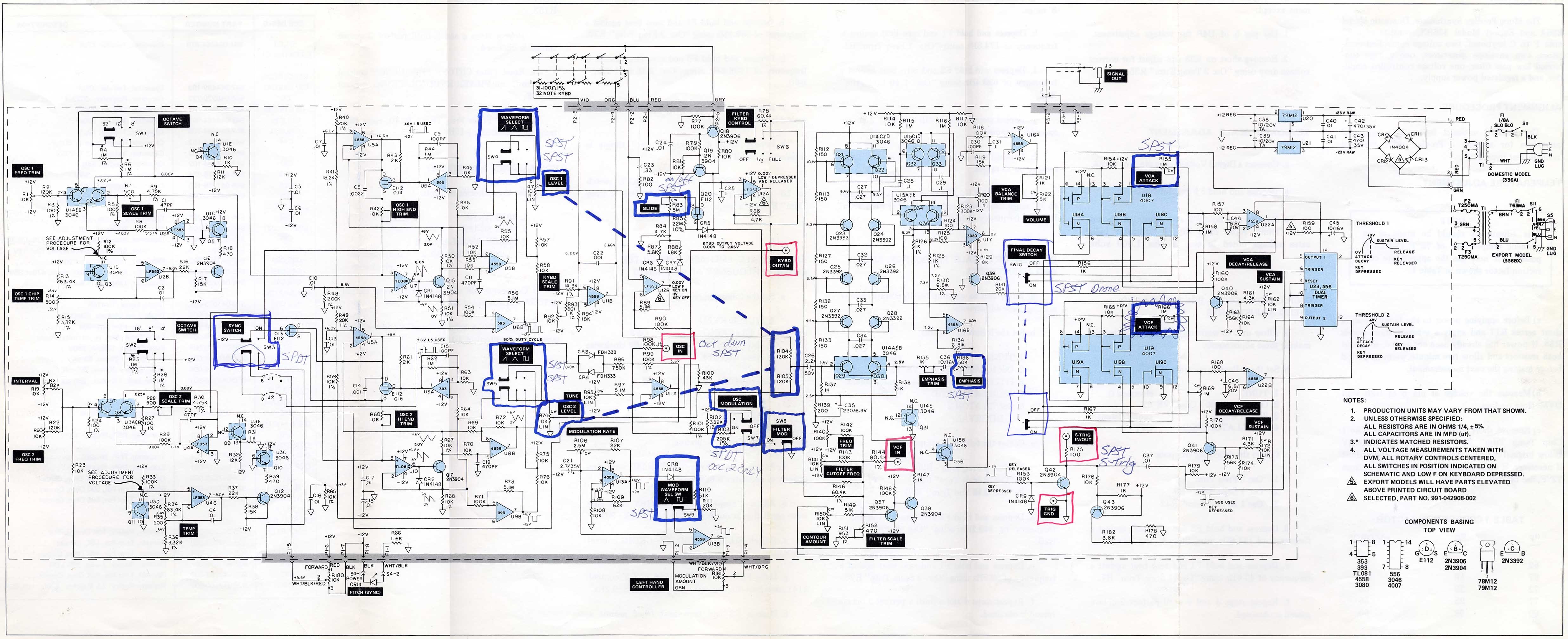

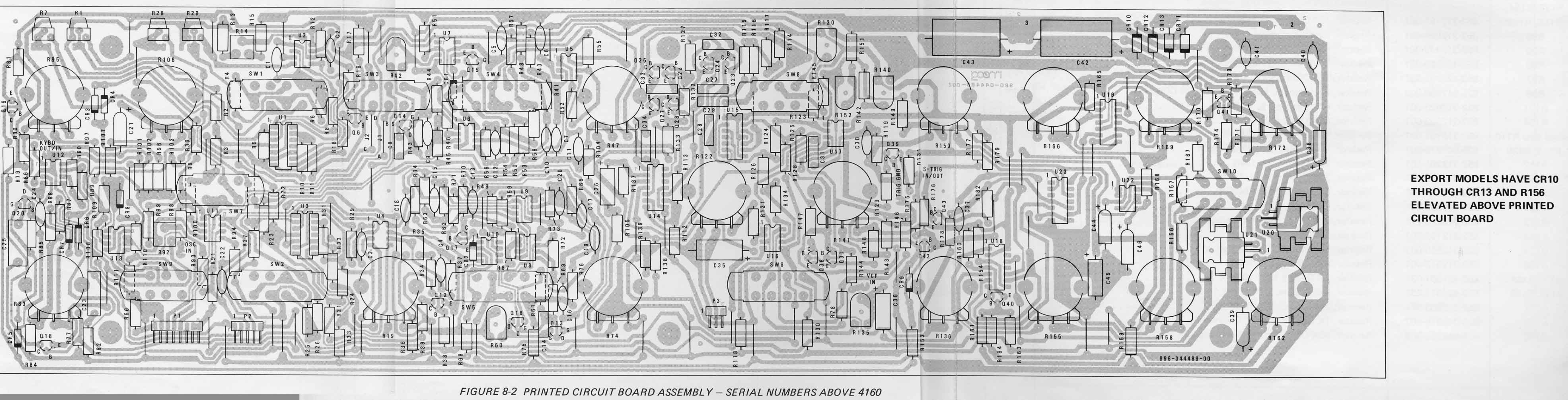

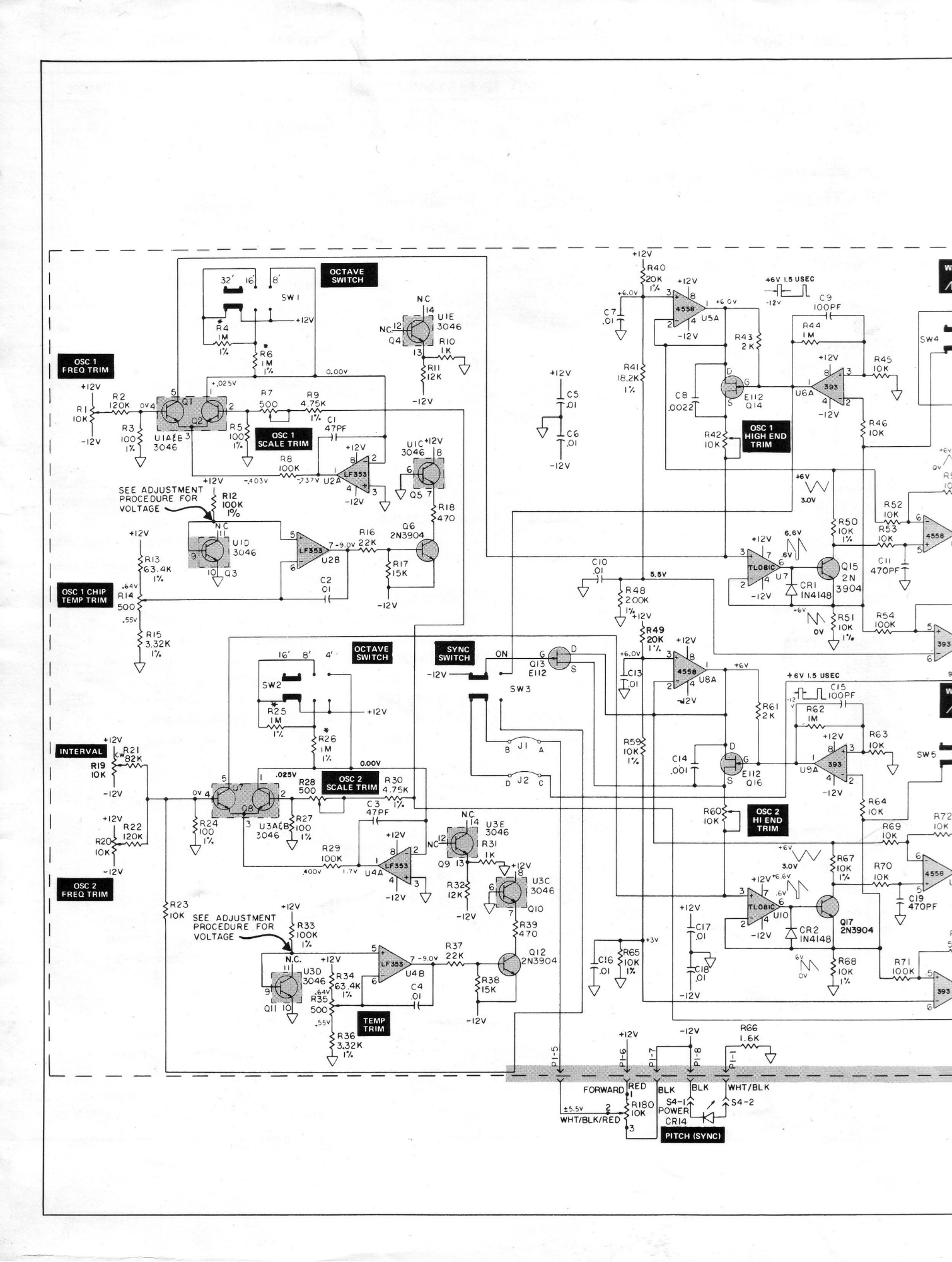

Buduję klon syntezatora Moog Prodigy. Układ ścieżek i wymiar oryginalnej płyty Prodigy, oznaczenia elementów też są prawie identyczne dla ułatwienia poprawy ewentualnych błędów, które się, jak widać, pojawiły. Mimo obszernej dokumentacji nie mogę sobie poradzić z kilkoma problemami mimo wielu dni poszukiwań, na początek problemem są oscylatory, OSC2 działa chyba w porządku, bo na wyjściach układów 4558, LM393 i TL081 są na oscyloskopie widoczne przebiegi (to ten na schemacie na dole), piła, trójkąt i prostokąt, i dochodzą one do głównego potencjometru poziomu sygnału. Natomiast OSC1 mimo praktycznie identycznej budowy nie generuje mi przebiegów i niektóre napięcia się nie zgadzają, prześledziłem układ ścieżek oraz elementy, ale nic nie znalazłem. Może ktoś biegły w elektronice tego typu pomógłby mi zlokalizować miejsce błędu? Albo od czego zacząć test? Dodam, że układy scalone były sprawdzane i podmieniane względem sprawnego generatora. Zamieszczam schemat.
Dodam, że problem z U5a usunąłem; na schemacie był błędnie narysowany albo źle odczytałem rezystor 200 kΩ w odsprzęganiu do masy, ma być oczywiście 2 kΩ, i już na 4558 napięcia są poprawne +6 V, natomiast to nie rozwiązało problemu, przebiegów na wyjściu nadal brak.
