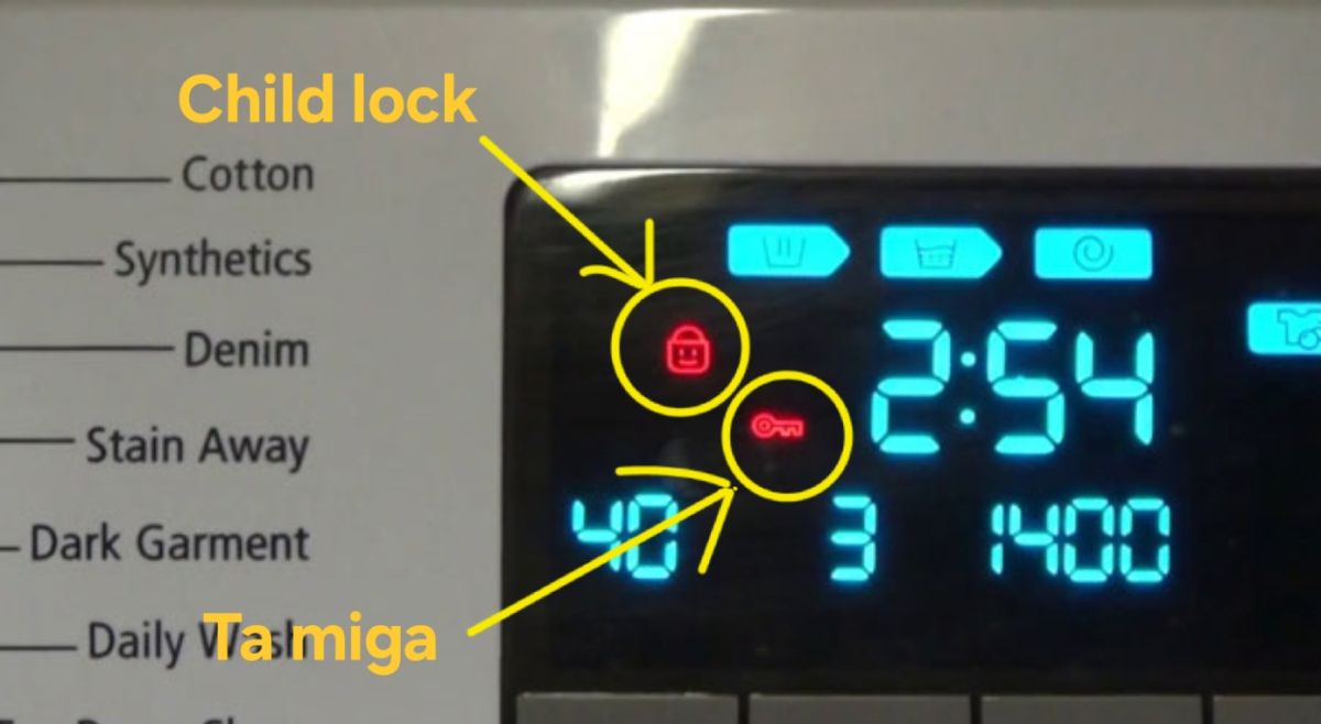

    altar3
    Posty: 171
    Ocena: 21
    Kolego @Telo - zrobię zdjęcie jak przyjdzie grzałka i znowu wytargam pralkę na środek. Grzałka jest już i tak zamówiona dotrze około 3 października.
    Koledzy
    @mirce i @dawidoo2115, to był pierwszy trop I niestety to nie to. Child lock ma inny symbol na wyświetlaczu Wstawiam zdjęcie dla zobrazowania. Co prawda to jest zdjęcie innej pralki, ale symbole i umiejscowienie jest takie samo.
    Samsung WW90J5456FX – cały czas mrugający symbol klucza po praniu, wymieniony zamek, co sprawdzić?
    Jak dotrze nowa grzałka, wyciągnę starą i zrobię pomiary obu grzałek dla porównania. Odezwę się z wynikami i efektem wymiany.
