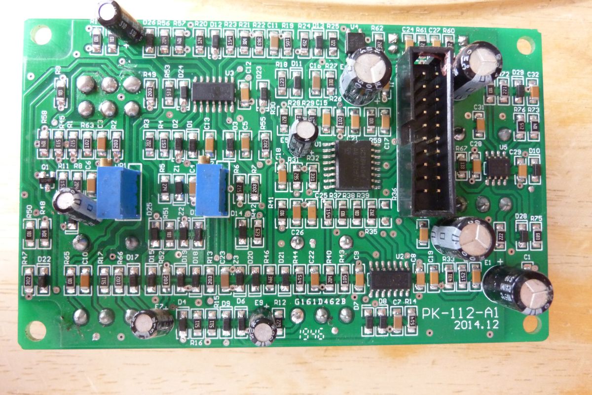

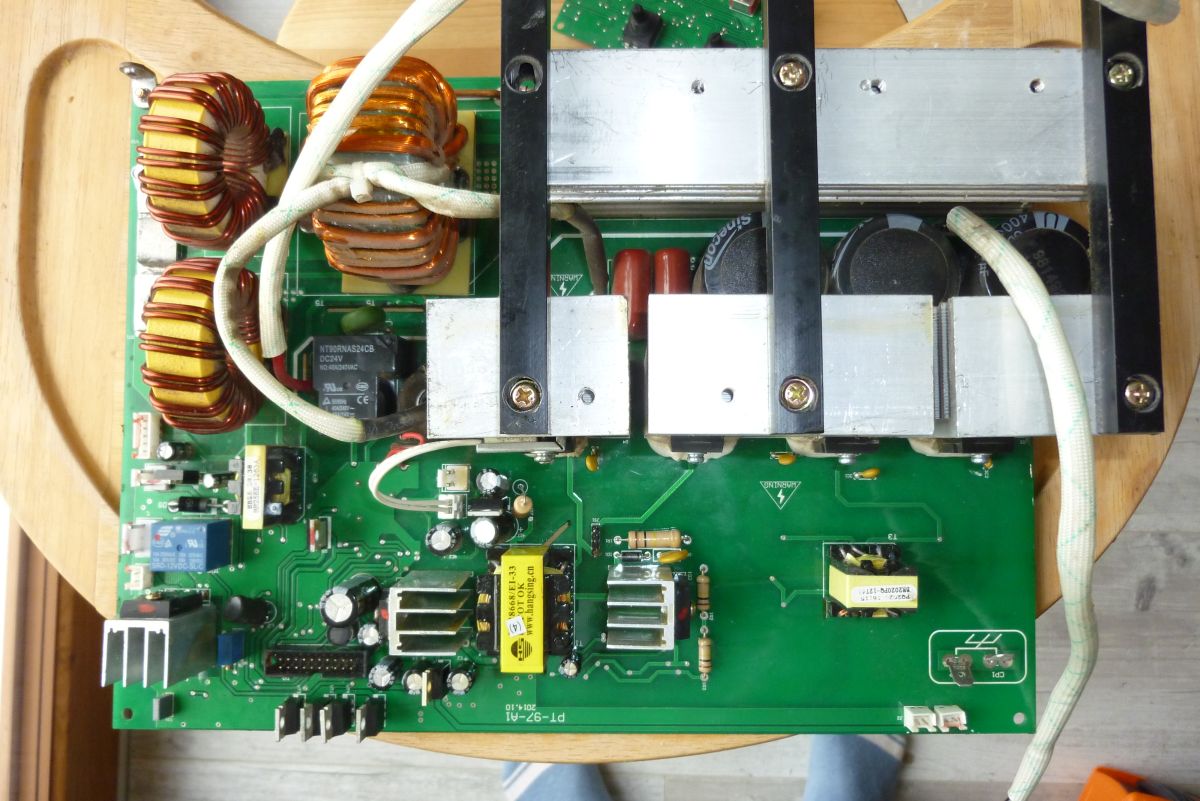

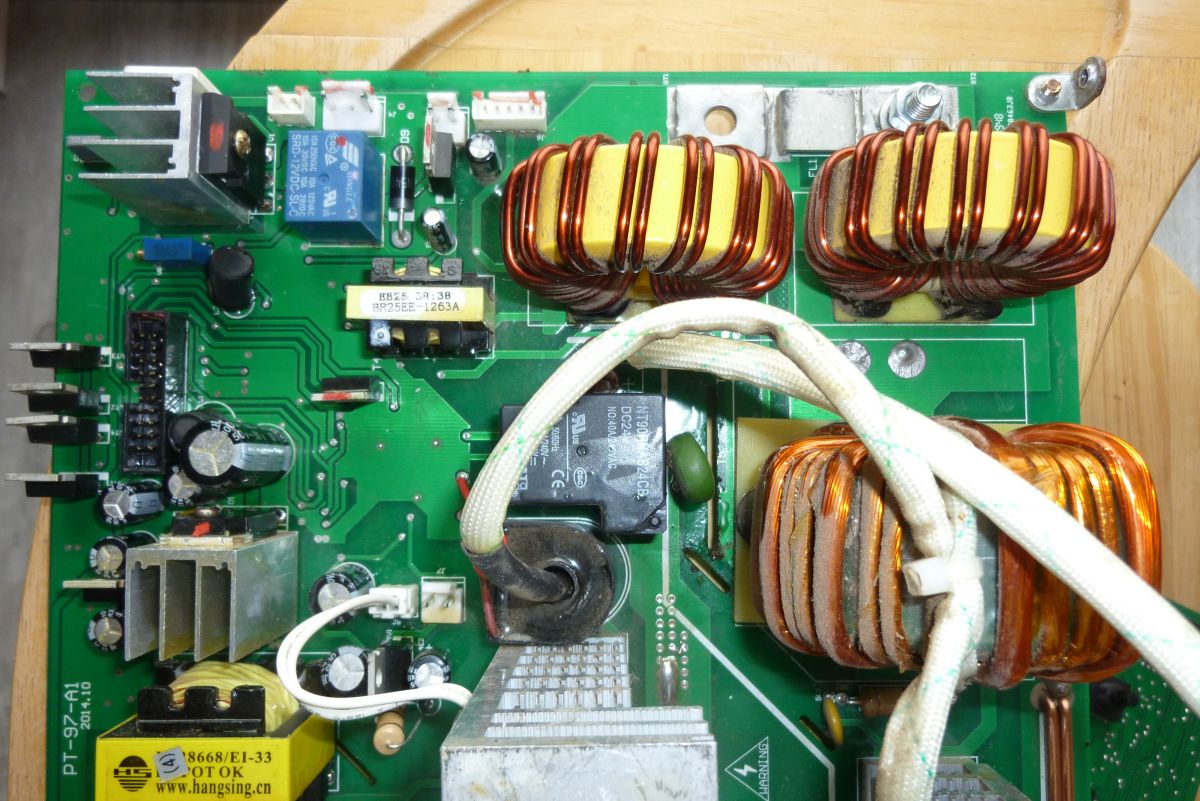

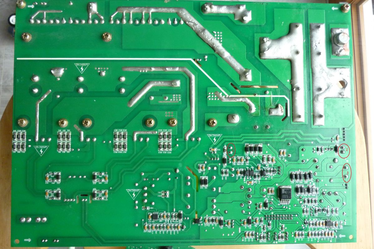

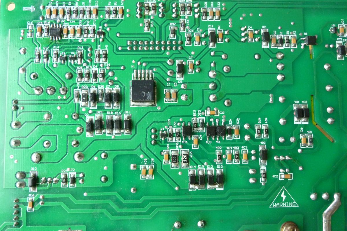

    Dzień dobry
    Jestem nowy na forum, więc za wszelkie błędy podczas zakładania nowego tematu przepraszam z góry.
    Problem dotyczy migomatu Weldman Midi Mig 220.
    A polega on na tym, że spawarka w trybie MIG od razu przechodzi w tryb spawania.
    A mianowicie aktywowany jest zawór gazowy, silnik posuwu drutu, a na zaciskach obecne jest napięcie spawania.
    Dodatkowo nie działa regulacja napięcia.
    Jedyne, co działa, to regulacja posuwu drutu.

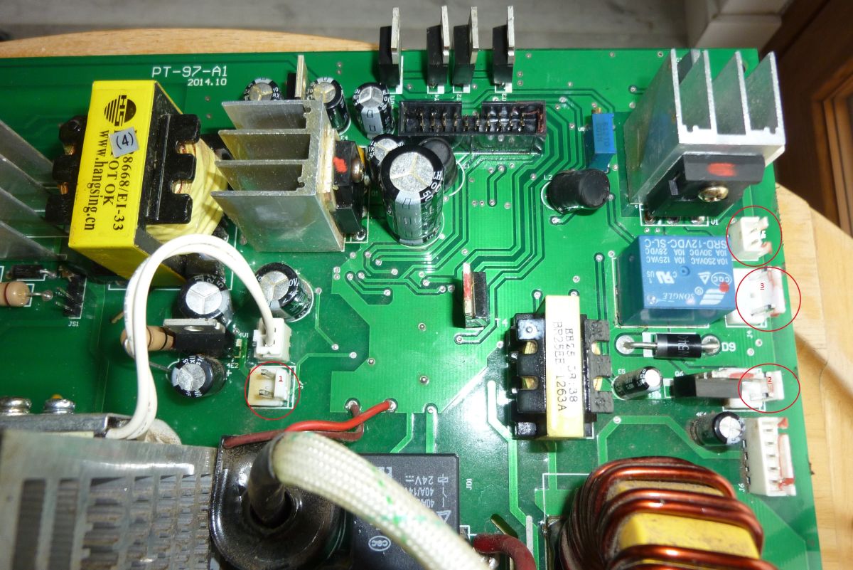

    Przycisk w uchwycie na pewno jest sprawny. Zresztą, nawet po odłączeniu przewodów, nazwijmy to z płyty głównej, problem jest ten sam.
    Na zdjęciach zaznaczyłem podłączenia poszczególnych elementów:
    1 - przycisk z rękojeści
    2 - zawór gazowy
    3 - podłączenie silnika od posuwu drutu
    Czy ktoś spotkał się z takim problemem w tym modelu spawarki i może zna przyczynę takiego zachowania?
    Lub podpowie, który z elementów jest odpowiedzialny za aktywowanie wyżej wymienionych funkcji jednocześnie?
    Posprawdzałem część elementów na płytce (diody, rezystory, przekaźniki), ale nie znalazłem nic podejrzanego.
    Jedynie co mnie zaciekawiło i nie wiem, dlaczego tak jest, to, że na dużej diodzie obok niebieskiego przekaźnika, który załącza silnik od posuwu, jest przejście w obie strony, jakby przebicie. Jednak po wylutowaniu i sprawdzeniu multimetrem wszystko jest z nią OK.
    Weldman Midi Mig 220 – spawarka w trybie MIG uruchamia się sama, brak regulacji napięcia
    Płytka drukowana z elementami elektronicznymi spawarki Weldman Midi Mig 220
    Zbliżenie płytki elektroniki z elementami sterującymi spawarki Weldman Midi Mig 220
    Płytka drukowana PK-112-A1 z elementami elektronicznymi i potencjometrami
    Jeśli potrzebne jakieś dokładniejsze zdjęcie któregoś obszaru płyty, to proszę pisać.
    Zdjęcie ostatnie przedstawia płytkę z potencjometrami od regulacji

    Znajdź na którą płytkę wchodzi przewód sterujący z gn. euro i na niej szukaj usterki. zapewne któryś z IC.
  • #3 21700409
    piotrw87
    Posty: 10
    To już dawno zlokalizowałem. Nawet na zdjęciach oznaczyłem je jako numer 1. Też podejrzewam, że któryś z układów scalonych. Najprawdopodobniej jakiś tranzystor ma przebicie. Nawet już kilka z nich wylutowałem i mierzyłem multimetrem. Ale wiem, że takie mierzenie może być zawodne, bo IC pod obciążeniem może zachowywać się całkiem inaczej. Więc takie mierzenie multimetrem nie zawsze jest miarodajne. Dodatkowym utrudnieniem jest budowa samej płyty, bo jest ona dwustronna z wieloma przelotkami, co też utrudnia pomiary na włączonym urządzeniu, bo nie ma za wiele miejsca na sondy.
    Już się nawet zastanawiałem, czy nie kupić wszystkich scalaków i ich po prostu nie podmieniać jeden po drugim.
    #4 21700437
    SQ5AZP
    Poziom 34  
    Posty: 1957
    Pomógł: 237
    Ocena: 472
    A prześledziłeś gdzie przechodzi dalej? Bo przekazuje sygnał niski (masa) lub wysoki +5 lub+12V. Trzeba sprawdzić na zasilonej płytce czy przechodzi dalej. Na płytkach logiki masz masę transoptorów - i to może być któryś z nich - dlatego trzeba wyszukać cały ciąg przejść do któregoś z IC Sygnał musi dawać sterowanie na elektrozawór i regulator PWM napędu drutu oraz załączenie przetwornicy głównej. Dociera w kilka punktów. I jest separowany na transoptorach.

    Faktycznie, po prześledzeniu ścieżek od złącza przycisku napotkałem dwa transoptory. Wcale nie ma ich tak dużo na tej płytce. Raptem 5 lub 6. I skoro multimetr nie odpowie mi na pytanie, czy są one sprawne, to po prostu wymienię wszystkie, bo to groszowa sprawa. Tylko niestety pewnie przyślą mi je dopiero po weekendzie. Więc dopiero wtedy dam znać, co się z tego urodziło

    Spawarka działa. Winne były lub był transoptor. Nie wiem, który, bo wymieniłem wszystkie. Także podziękowania dla SQ5AZP za podpowiedź.
