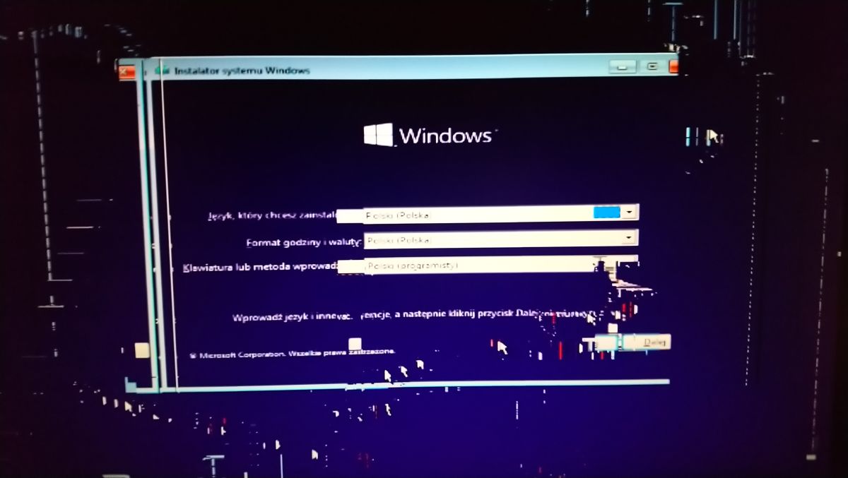

    Mam stary komputer a na nim Windows XP SP3 32-bit i najnowszą wersję Windowsa 10 32-bit. Wszystko działa, ale chciałem przejść na 64-bit, bo wkurza mnie niepełne wykorzystanie pamięci (4GB), limit pamięci dla jednej aplikacji (najnowsze Chrome na 10 potrafi wywalić błąd "Out of memory") i niedostępność pewnych aplikacji w wersji 32-bit które by się przydały.
    Niestety Windows 10 64-bit stawia się od samego początku. Już po załadowaniu pierwszego okna instalatora (wybór języka) mam cały ekran w artefaktach. Udało mi się ukończyć instalację i go odpalić, ale artefakty są cały czas i ledwo da się korzystać. Próba instalacji jakiejkolwiek wersji sterownika do karty graficznej Geforce GT 710 kończy się tak, że w połowie instalacji ekran mignie po czym wyłącza się całkowicie, a komputer po paru sekundach zostaje automatycznie zresetowany. Sterownik oczywiście niezainstalowany i nadal ekran pełen artefaktów. Udało mi się ustalić, że problem występuje od wersji Windowsa 10 64-bit która ma dwójkę z przodu. Gdy zainstalowałem wersję 1930 (czy coś takiego) wszystko działa dobrze, sterownik się instaluje, nie ma żadnych problemów. Po chwili automatycznie pobrała się aktualizacja do wersji 20H2 i komputer uruchomił ponownie, no i znów ekran cały w krzaczkach.
    Czy da się jakoś zmusić to draństwo do działania? Wybrać jakieś konkretne sterowniki? Kupić inną kartę graficzną?

    Nie próbowałem, ale nie wiem czy to coś da biorąc pod uwagę, że artefakty są od momentu załadowania instalatora z pendrive, system nie musi nawet być jeszcze zainstalowany. Problem jest od wersji v2004 64-bit, na v1990 64-bit jeszcze wszystko działa, podobnie jak na wersjach 32-bit do najnowszej v22H2 włącznie. Uruchomiłem instalator v2004 64-bit z tego samego pendrive na laptopie, tam artefaktów brak, więc to nie wina uszkodzonego obrazu systemu. Wrzucam zdjęcie jak to wygląda na monitorze. Na zrzutach ekranu artefaktów nie ma.
    Ekran instalatora Windows z poważnymi artefaktami graficznymi
    Jaka karta graficzna na 100% będzie działać z Win10? Na komputerze nie gram, jedyne co od karty wymagam to wsparcia sprzętowęgo dla odtwarzania filmów HD i Full HD w 60 klatkach/s. Budżet do 100zł.

    Dla sprawdzenia podłączyłem o wiele starszą kartę Geforce 7300GT i o dziwo na niej działa. Przynajmniej tyle że okno instalatora Win 10 64-bit załadowało się bez artefaktów. Wobec tego kupię po prostu jakąś inną trochę nowszą kartę i pewnie będzie działać. Przydałoby się coś z chłodzeniem pasywnym i ogólnie jak najmniej prądożerne. Karta ma wspierać oglądanie filmów w Full HD 60fps i ewentualnie gdyby mogła też wspierać konwertowanie (kodowanie) filmów do formatu MP4 H264 lub/i HEVC np. za pomocą programu Avidemux to byłoby mega super.

    Wracam do tematu. Kupiłem kartę Palit Geforce GTX 650 1GB i na niej wreszcie udało mi się zainstalować Win 10 64 bit. Wciąż jednak nie wszystko działa dobrze.
    Raz na jakieś 5 uruchomień komputer zawiesza się lub automatycznie restartuje w momencie gdy zniknie już logo dziesiątki z obracającymi kropeczkami i ma pojawić się ekran logowania.
    Zauważyłem też że nie da się wejść w tryb Recovery. Wywala błąd "Code Integrity failed to initialize" wskazując problem z plikiem winload.exe i kod błędu 0xc0430001. Natomiast próbując wejść w Tryb Awaryjny znów pojawia się ekran pełen artefaktów jak na reszcie kart graficznych. Co więcej, wystarczy że przy uruchamianiu w bootloaderze kliknę opcje zaawansowane, a później po prostu "uruchom system Windows normalnie" i już mam ekran z logo z artefaktami, a potem komputer się restartuje.
    Cały czas problem ma tylko Win 10 64 bit od wersji 2004 w górę (na wersji 1909 wszystko działa normalnie). Win 10 32 bit działa normalnie do najnowszej wersji ze wszystkimi aktualizacjami, Win 7 64 bit również działa doskonale. Próbowałem już 4 karty graficzne:
    - Geforce 7300GT - instalator działa normalnie, ale już po instalacji systemu nie da się go uruchomić, pojawia się logo 10 pełne artefaktów a potem system w kółko się restartuje
    - Geforce 7900GT - sytuacja identyczna jak wyżej
    - Geforce GT 710 - ekran pełen artefaktów już po załadowaniu instalatora, ale da się zainstalować i uruchomić, natomiast niemożliwe jest zainstalowanie sterowników do karty
    - Geforce GTX 650 - instalator działa normalnie, 10 uruchamia się normalnie ale czasem sam restartuje, da się zainstalować sterowniki do karty, ale wywala błąd przy wejściu do Recovery, a w trybie awaryjnym ekran znów jest pełen artefaktów
    Jakieś pomysły? Mi już ręce opadają i zaczynam się skłaniać ku wersji że problemem jest coś innego, nie same karty graficzne ale płyta główna lub procesor.

    Sprawdziłem RAM Memtestem i żadnych problemów nie wykrył. Wymieniłem kości na zupełnie inne - bez zmian. Wsadziłem nawet innego Athlona 64 X2, ostatni wypust pod platformę AM2 ponoć z nowszym jądrem - dalej to samo.
    Z braku pomysłów postawiłem na razie Win 10 w wersji 32-bit i na nim działam. Wszystko bangla jak należy, nie resetuje się przy uruchamianiu, nie ma artefaktów w trybie normalnym i w trybie awaryjnym. Jedyne co nie działa to Recovery, nadal wywala błąd 0xc0430001 i coś tam że nie udało się załadować Code Integrity. O dziwo recovery uruchomione przez instalator z płyty DVD (opcja napraw komputer) ładuje się i funkcjonuje normalnie. Ale to akurat mnie specjalnie nie martwi.
    Pobrałem nawet świeżą instalację przez Media Creation Tool, bo myślałem że obrazy ISO z Winiso są jakieś trefne - też nic z tego. Nie mam już pomysłów, albo faktycznie problemem są zbyt stare karty graficzne (GTX 650 i GT 710 to odpowiednio 2012 i 2014 rok), albo sama platforma AM2 jest za stara. Próbowałem instalacji na laptopie z 2017 i tam wszystko działa.
    Czy jest ktoś używający bezproblemowo Windowsa 10 64-bit w najnowszej wersji 22H2 ze wszystkimi aktualizacjami na starszym komputerze i mógłby podać jego konfigurację?

  • #13 21946046
    Dale65
    Posty: 225
    Pomógł: 9
    Ocena: 27
    Problem przypadkowo został rozwiązany. Okazało się, że obniżając w BIOS parametr "CPU'n'NB Bus Width" z 16 up/16 down na 16/8 lub 8/16 bądź 8/8 wszystkie problemy przechodzą i wszystko działa na każdej karcie graficznej! Rozumie ktoś coś z tego i może mi wytłumaczyć o co tu kaman?
Problem dotyczy artefaktów graficznych pojawiających się podczas instalacji i pracy systemu Windows 10 64-bit na komputerze z kartą graficzną Nvidia Geforce GT 710 oraz platformą AM2. Artefakty występują od wersji Windows 10 64-bit 2004 wzwyż, natomiast wersje 32-bit działają poprawnie, podobnie jak starsze wersje 64-bit do 1909. Próby instalacji sterowników Nvidia kończą się resetem komputera i brakiem poprawy obrazu. Testy z innymi kartami graficznymi wykazały, że starsza Geforce 7300GT działa bez artefaktów, a zakupiona Geforce GTX 650 1GB umożliwia instalację, lecz system nadal niestabilny – zawieszenia, restarty, problemy z trybem Recovery (błąd 0xc0430001, Code Integrity). Sprawdzenie pamięci RAM Memtestem nie wykazało błędów, wymiana procesora i pamięci nie rozwiązała problemu. Podejrzewa się niekompatybilność sterowników lub sprzętu (karty graficznej lub platformy AM2) z nowszymi wersjami Windows 10 64-bit. Wskazano również możliwe przyczyny artefaktów: uszkodzenie VRAM, przegrzewanie, problemy z kablem, nośnikiem instalacyjnym lub ustawieniami BIOS/UEFI. Zalecenia obejmują testowanie innych kart, sprawdzenie sprzętu i ewentualną wymianę na kartę pasywną, energooszczędną, wspierającą dekodowanie HD i kodeki H264/HEVC. Dyskusja zawiera propozycje kart z serii GTX 650, RX 560, GTX 700 i GTX 900 oraz uwagi o ograniczeniach platformy i sterowników Nvidia dla starszych modeli kart w Windows 10 64-bit od wersji 2004 wzwyż.
