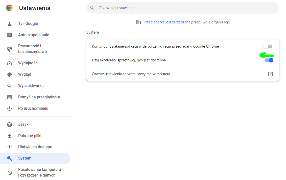

    Karta może padać, bo dycha (a nawet lepiej) na karku już jest, ale może mieć jeszcze inny problem.
    Można sprawdzić, czy wyłączenie akceleracji sprzętowej w Chrome (a także w przeglądarkach pochodnych, w tym Edge) rozwiąże problem.
    Powinna być gdzieś w kategorii System, ale może lepiej skorzystać z szukajki w opcjach przeglądarki i poszukać słowa przyspieszenie lub akceleracja.
    Po przełączeniu opcji warto zamknąć przeglądarkę i uruchomić ją od nowa (ja w systemie lubię jeszcze odhaczać opcję obok, żeby przeglądarka nie działała w tle po jej zamknięciu, ale to z artefaktami nie ma nic wspólnego).
    Ustawienia systemowe Chrome z włączoną akceleracją sprzętową

    O tym nie pomyślałem, dziękuję.
    Jest tylko jeden kłopot - te artefakty pojawiają się na tyle nieregularnie, że może minąć wiele czasu nim się okaże czy ta zmiana coś dała.
    Nawet ostatnio myślałem, że "przeszło", bo miałem ze 2 tygodnie spokoju.
    Co do karty to jedyna zmiana, jaką w niej wprowadziłem, to było "dostosowanie" jej do UEFI - zmiana BIOS-u (pewnie ok. 2 lat temu).
    Update: Wyłączyłem to przespieszenie i... będę czekał.

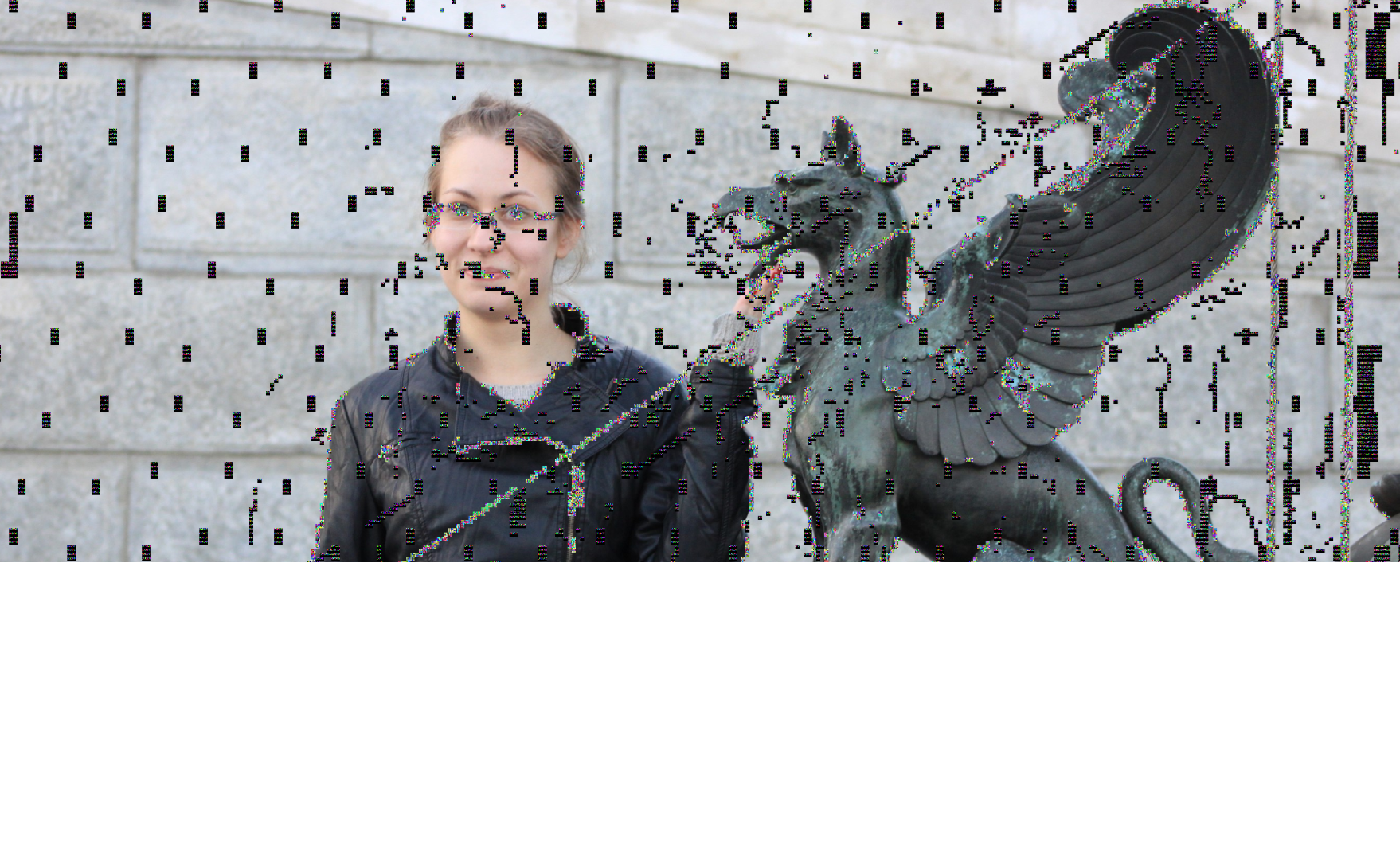

    No i się wyjaśniło - hipoteza poszła w koperczaki. Podpowiedź Pana dt1 dość szybko mogłem zweryfikować. Z akceleracją czy bez efekt jest ten sam:
    Osoba stojąca obok metalowej rzeźby gryfa; obraz z zakłóceniami graficznymi.
    Teraz sprawdzę jeszcze czy, co i kiedy się pojawi gdy na pulpicie nie będzie obrazka (zostanie jednolity kolor).
