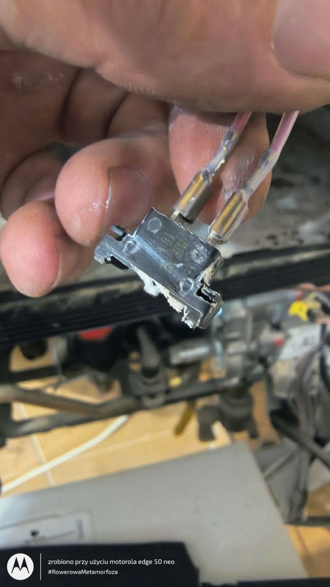

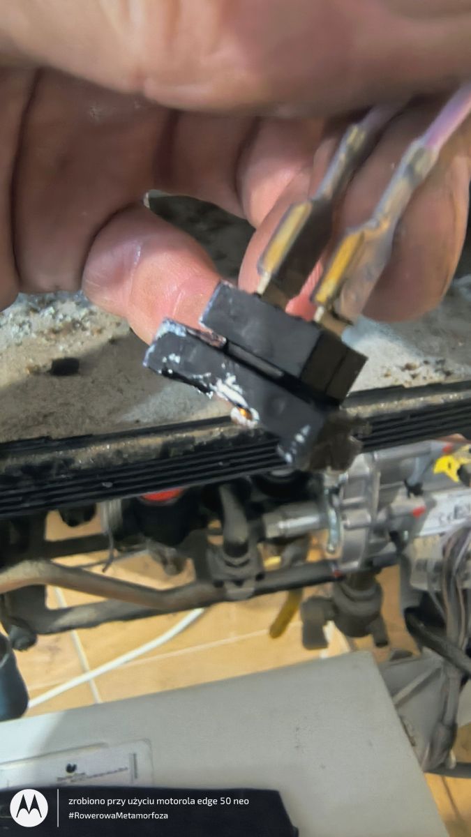

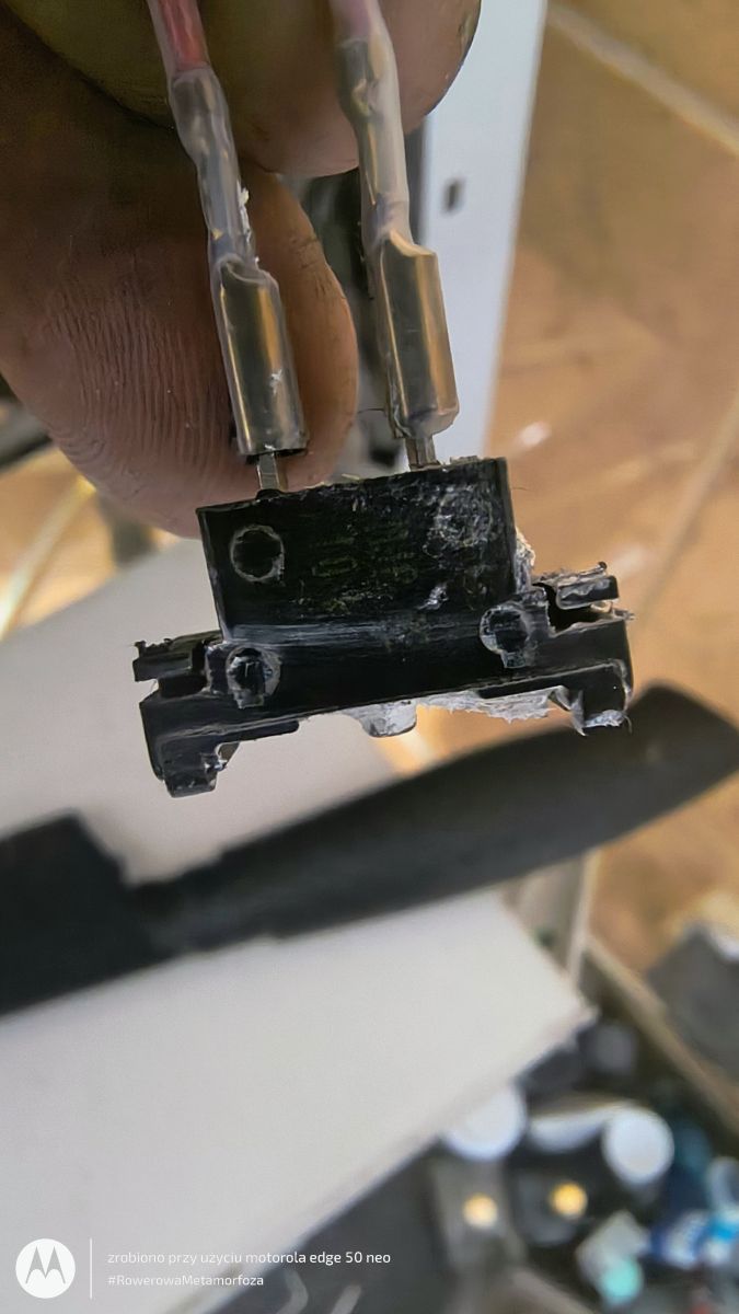

    Próbowałem na krótko, nie ma żadnej reakcji. Zasadniczo jest to podobno uszkodzony czujnik, ale nie wiem który, a dwa, które są na rurkach, zakładane jako temp. wody zimnej, i drugi taki sam do wody ciepłej, nie posiadają żadnych oznaczeń, więc nie mogę ich namierzyć po nr. czy inaczej oznaczeniach

    Możesz zmierzyć rezystancję czujników powinny być podobne w temp. pokojowej , pewnie około 10Kom. Możesz zamiast czujnika podstawić rezystor o takiej rezystancji i zobaczysz czy odczyt się zmieni. Wskazane jeszcze poprawić złącza na płycie głównej. Jeżeli to nie pomoże to pewnie uszkodzona płyta główna.

    Serwisant wprowadził na nowo ustawienia pieca i wszystko wróciło do normy, dodam, że resetowanie pieca nie pomagało.
