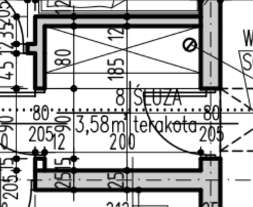

    Cześć! Szukam podpowiedzi - na obrazku jest rzut pomieszczenia śluzy między częścią mieszkalną a garażem. Nie mam wykonanej tam wentylacji. Podpowiedzcie, jak ją teraz zrobić? Czy mimo wszystko przebić się przez strop (tak było pierwotnie zaplanowane, ale deweloper tego z jakiegoś powodu nie zrobił), czy przebić się przez ścianę i zrobić tylko kratkę wentylacyjną do garażu i wtedy wentylacją garażu prowadzić wentylację tego pomieszczenia?Wentylacja śluzy między domem a garażem – strop czy kratka do garażu?

    A co jest nad stropem? Połączenie z garażem? być może wystarczyło by otwory w drzwiach.

    Nad stronie jest poddasze nieużytkowe

    >>21707749 No to myślę,ze można taki rodzaj wentylacji tam skierować.

    Tylko wtedy wystawić tylko kanał i niech dmucha na poddasze, czy podpiąć do jakiejś wywiewki dachowej?

    Na pewno skuteczniejsze będzie podłączenie do wywiewki dachowej, a wypuszczenie na poddasze pewnie też zadziała. Można na początek poeksperymentować.
