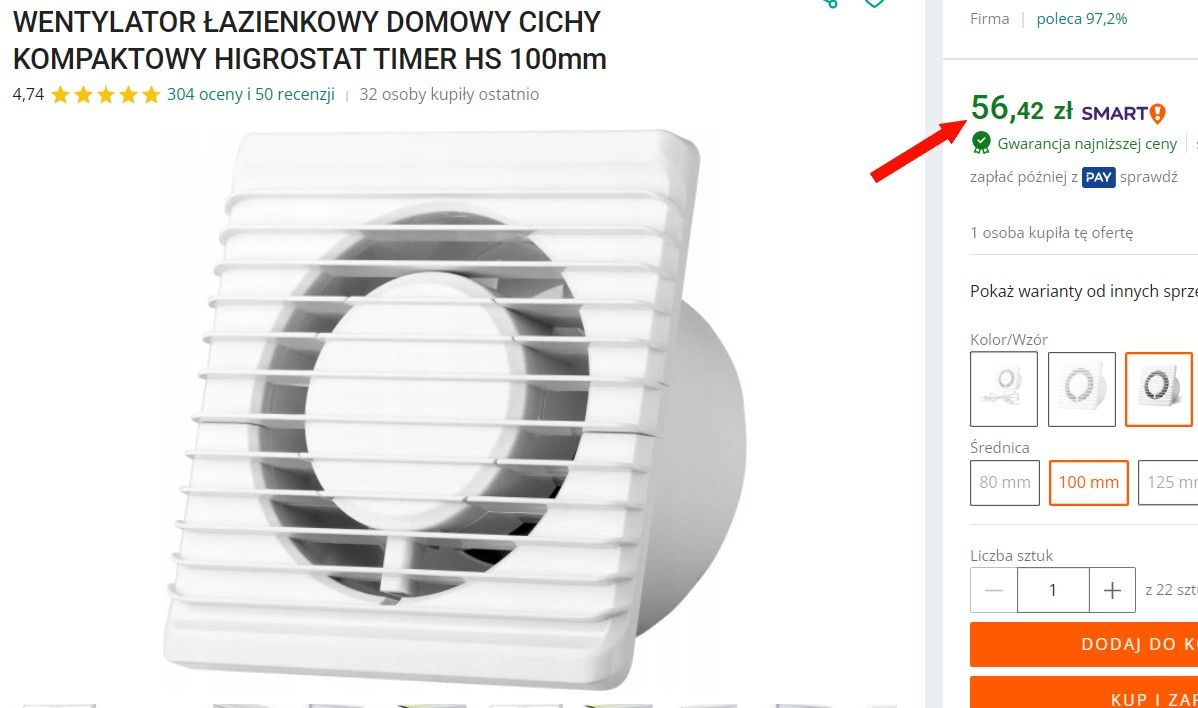

    Oba nadają się także do garażu. Proste wentylatory łazienkowe są dostępne ze sterowaniem i za niewielkie kwoty, więc chyba nie warto kombinować. W jakim celu niezbędna jest akurat regulacja obrotów? Przecież tam szum pracującego urządzenia nikomu przeszkadzać nie będzie. Chyba bardziej przydatne będzie zrealizowanie włączania i wyłączania wentylatora zależnie od warunków wewnątrz. A gotowy zestaw z timerem i czujnikiem wilgotności dostaniesz od kilkudziesięciu złotych w górę, i to z dostawą w cenie urządzenia:
    Biały wentylator łazienkowy o średnicy 100 mm z kratką czołową i obudową cylindryczną
    Pomogłem? Kup mi kawę.

    Mam obawy przed montażem łazienkowego. O ile konstrukcje oparte na łożyskach kulkowych mogą jeszcze zdać egzamin od strony łożyskowania to jednak praca w -20 raz na jakiś czas nie jest dla nich zalecana. W ogóle każdy jeden wentylator jak już ma podaną temperaturę pracy to od +1 do +40 stopni. Chyba że wchodzę w przemysłówki za ponad 600 zł - tam -30 stopni to standard...
    Garaż nie będzie ciągle ocieplany. Owszem, od samochodu/motocykla przyjmuje i utrzymuje ciepło dosyć mocno, po wyłączeniu silnika i powrocie za 2-3h czuć różnicę między dworem a garażem. Właśnie wychładzanie garażu na noc będzie najgorsze - wówczas będzie pracował ten wentylator sporo czasu.
    Właśnie kusi mnie zakup wentylatora z higrostatem. Sporo roboty oszczędzi, w zasadzie bezpiecznik tylko na zasilanie dać....
    Żeby to sprawdzić, koszty nie są chyba zaporowe? Nawet jak tani wentylator pochodzi rok i "padnie", to i tak wyjdziesz na tym lepiej, niż kupując typowo przemysłowe rozwiązanie za przynajmniej dziesięć razy więcej. Zresztą ten drogi wentylator także może się zwyczajnie zepsuć tuż po gwarancji.
    Po drugie, zimy z długotrwałymi temperaturami -20 stopni, i to pod dachem, to obecnie raczej ewenement. A nawet jeśli, to będzie to jedynie kilka takich mroźnych nocy. I akurat wtedy wentylatora używać nie trzeba, bo silny mróz powoduje, że powietrze jest bardzo suche (ma niską zawartość wody). Nie ma więc potrzeby korzystania z wentylatora. Przyda się on natomiast bardzo w chłodne wiosenne i jesienne dni, kiedy jest duża ilość pary wodnej a temperatura to zaledwie kilka kresek powyżej zera.

    Wszystko, co piszecie jest prawdą. Mi po prostu zależy na automatyzacji i małym zainteresowaniem z mojej strony. Zwłaszcza, że garaż stoi często miesiącami nie jest owteirany
    Wezmę na próbę ten wentylator. Zależy mi na higrostacie - odpadnie moduł z arduino.
    Z zimą to prawda, generalnie zależy mi na automatyzacji - wychodzę z garażu po skończonym grzebaniu sam ma się pozbyć wilgoci tak, aby punkt rosy nie wystąpił:)
